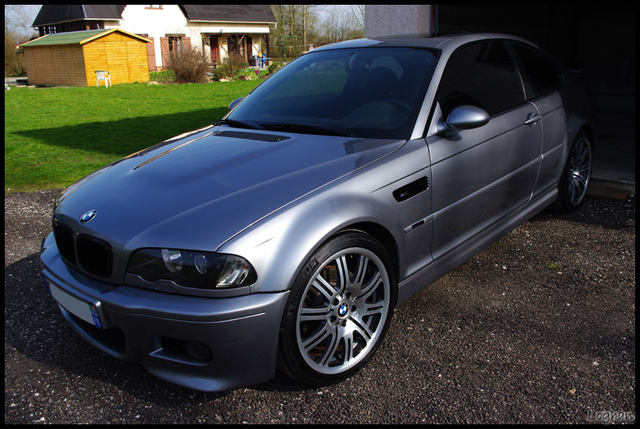

Je vais vous présenter la rénovation de ma voiture, à savoir une M3 E46, 343ch SMG 2.
La voiture est de couleur Silbergrau ( plus connu sous " Gris CSL " ) et de 2004. L'ancien propriétaire m'avait avoué qu'il portait régulièrement la M en centre de lavage, j'ai eu peur au début mais vu l'état peu micro rayé et swirlé de la voiture j'ai compris qu'il s'agissait d'un bon centre de lavage.

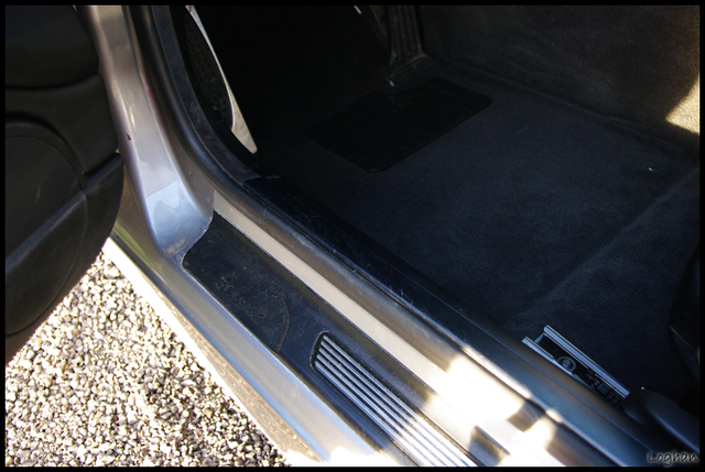

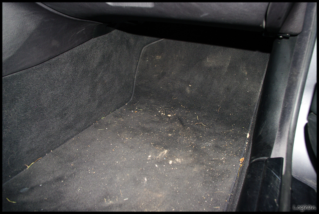

C'est parti inspection de l'intérieur, c'est comment dire sale, très sale
img-428774-1-blink.png faut dire que j'avais pas aspiré depuis pas mal de temps en vu de cette rénovation...

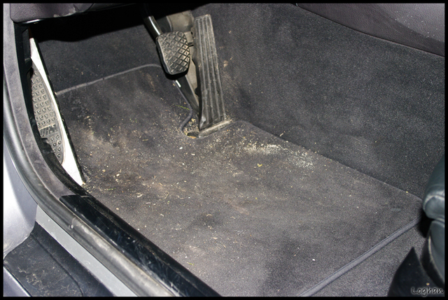

Coté conducteur
Des traces des chaussures...
Coté passager

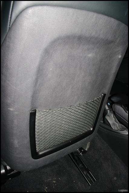

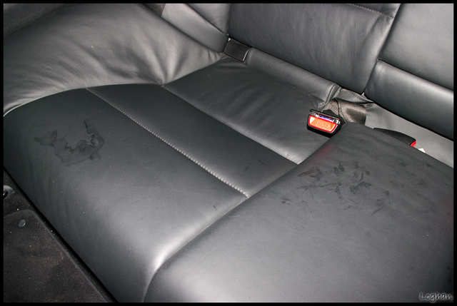

Les cuirs sont sales ( merci à mon petit frère
img-428774-7-rolleyes.gif )

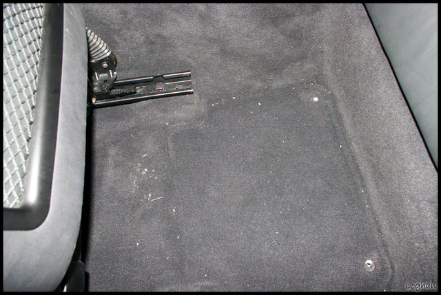

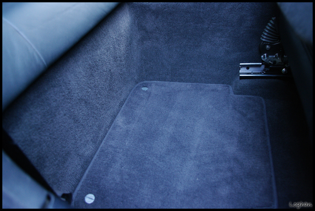

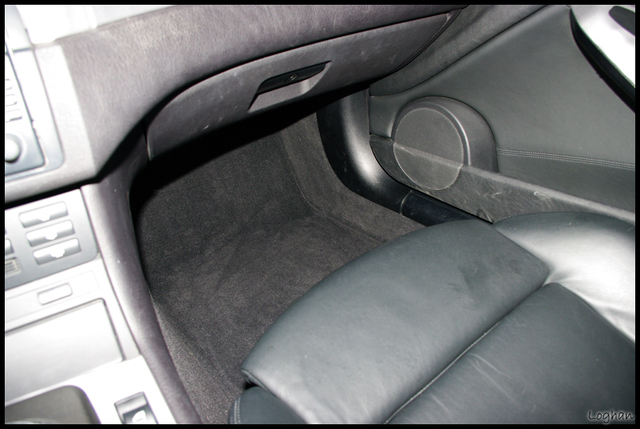

Le siege passager un peu taché / le sol sans tapis fraichement aspiré cest quand même mieux !
Derriere
L'assise conducteur

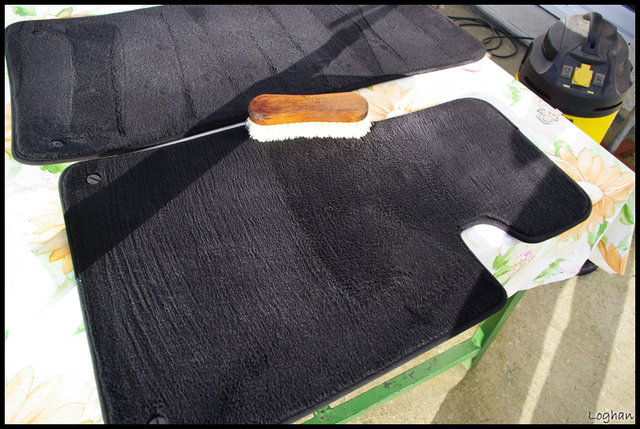

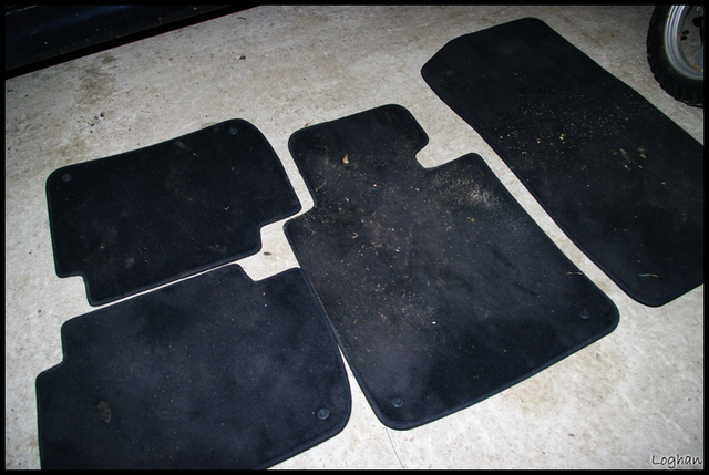

Les tapis sont sortis et c'est parti pour un bon coup d'aspi !
Vient ensuite le moment du nettoyage, n'ayant pas d'IE je fais tout a la main.

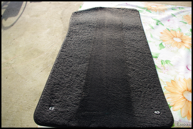

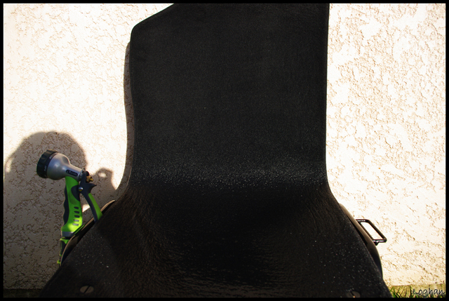

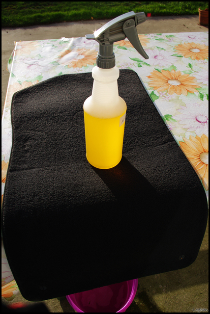

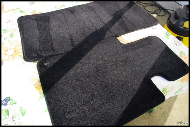

J'aspire d'abord longuement les tapis, puis les brossent pour bien faire sortir toutes les saletés, j'ai ensuite asperger d'un peu d'eau les tapis pour qu'ils n'absorbent pas tout l'Interior Cleaner dilué en 1:5 aspergé ensuite. Je laisse agir 5min puis j'asperge abondamment de produit, je frotte avec une brosse jusqu’à ce qu'une mousse se forme, j'aspire la mousse avec un aspirateur a eau et je recommence jusqu’à ce que ce soit propre. Pour finir je rince abondamment, j'aspire l'eau et met a sécher le tout.
Valet Pro Interior Cleaner 1:5 avec le tapis passager une fois finit
Je frotte...
J'aspire la mousse
Puis je rince au jet d'eau en mode douchette
J'aspire l'eau et je met a séché
Les tapis maintenant propres, je m'attaque a l’intérieur

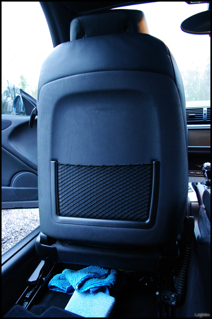

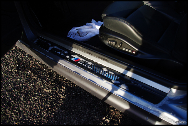

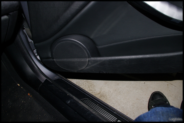

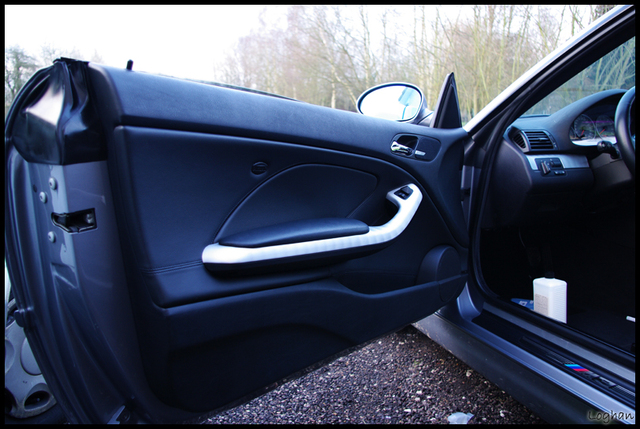

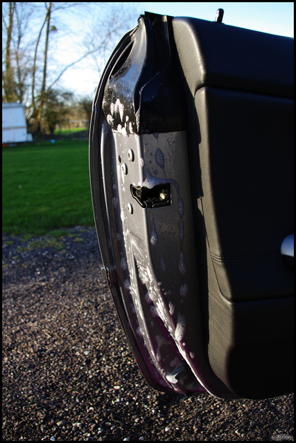

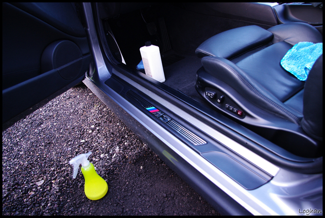

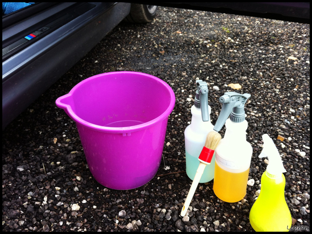

Alors pour tout ce qui est intérieur de porte j'ai utilisé de l'APC Meguiar's dilué en 1:5 j'ai sprayé et laissé agir avant de néttoyé avec un pinceau. Tout les plastiques seront nettoyés avec l'Interior Cleaner en 1:5 et nettoyé au pinceau. Certaines taches plus incrustées seront traitées a l'apc et brossé avec une petite brosse Colourlock. Les cuirs seront nettoyés avec les produits Colourlock, à savoir nettoyant puissant appliqué en mousse puis brossé avec la petite brosse et enfin essuyé avec une petite mf humidifié d'eau tiède. Ils seront nourris avec la lotion protectrice.
Puis je rince et essui tout avec une mini Waffle Weave
Les plastiques mêmes méthodes je spray de l'IC, brosse avec un pinceau et j'essui avec une mf humidifié d'eau tiède.
On sort un peu de matos...
J'ai essuyé avec une petite mf humidifé d'eau chaude.

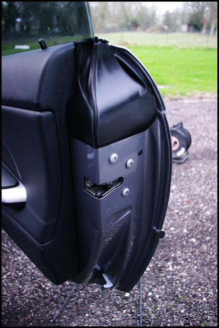

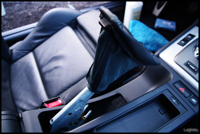

Démontage du soufflet de frein a main.
Une tache suspecte ^^ Avant
Après

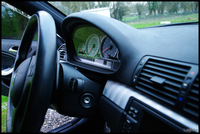

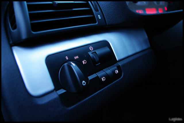

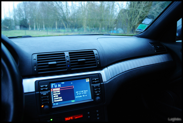

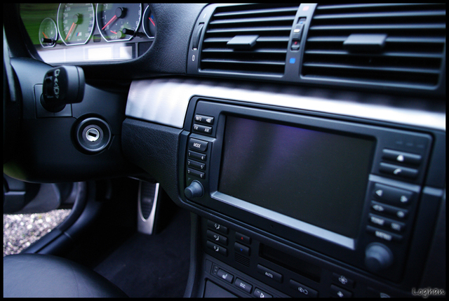

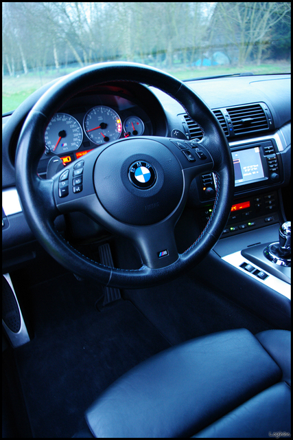

Quelques photos finales de l'intérieur avant de passer a l'extérieur
J'ai dressé les joints au Gummi 1Z, les plastiques au ValetPro Protectant 1:4, et nettoyé l'intérieur des vitres au Fast Glass d'Autoglym.

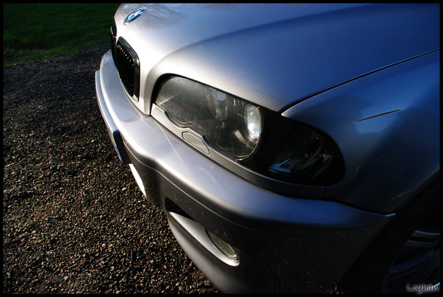

L'intérieur finit j'attaque maintenant l'extérieur avec l'inspection. Sans surprise il y a un voile routier, la voiture a pourtant été lavé chez BMW lors de la révision et n’était pas ressorti depuis.

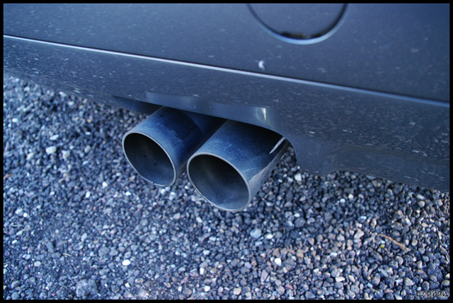

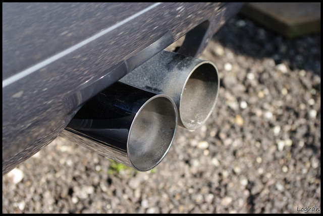

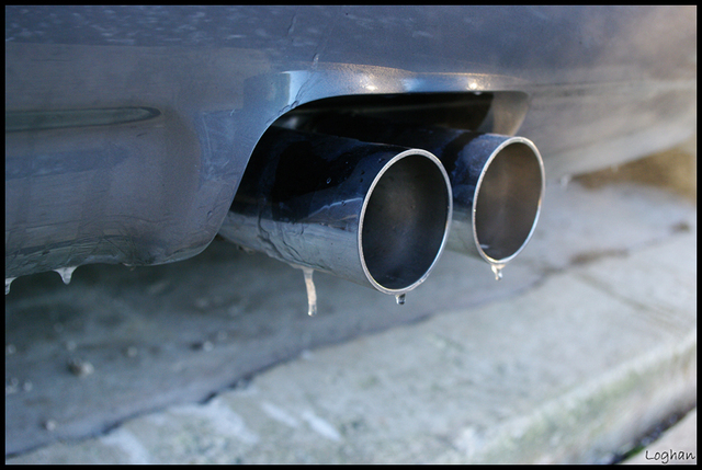

Les échappements sont sales...
Il y aussi des traces laissées par leur produits...

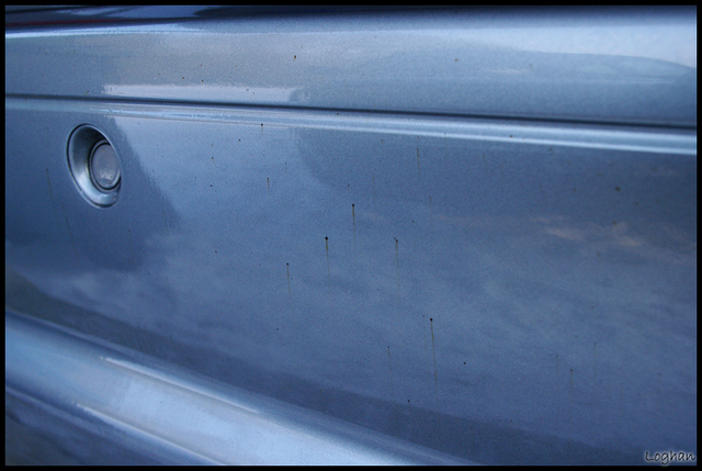

C'est sale, quelques moustiques et un peu de boue

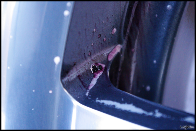

Les jantes assez propre malgré tout ( on peut voir une coulure blanche, c'est une reste de produit a jantes de chez BMW qui partira facilement )

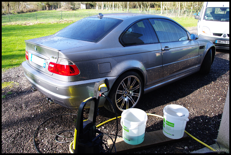

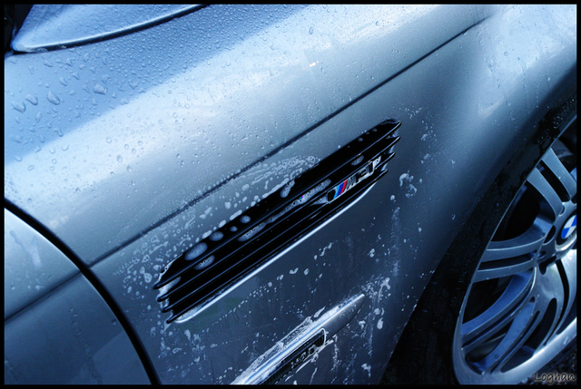

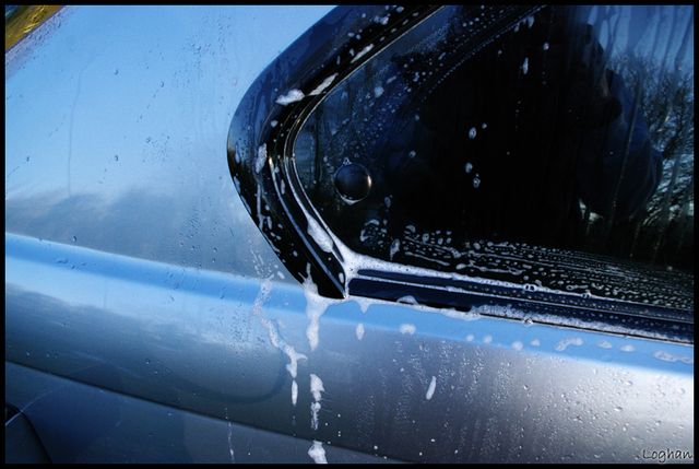

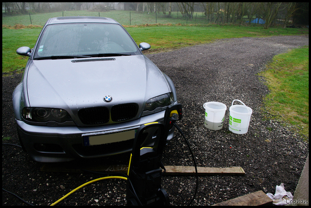

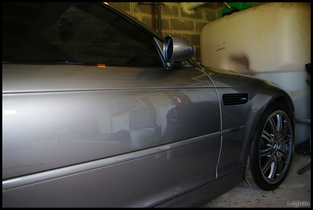

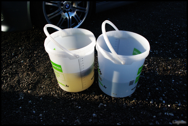

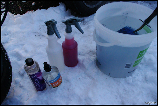

On attaque les hostilités ! Bug Away d'Insta Finish dilué généreusement de mémoire 150ml pour 7-8litres d'eau.
Bilt Hamber Surfex 1:10 et APC Meg's 1:4

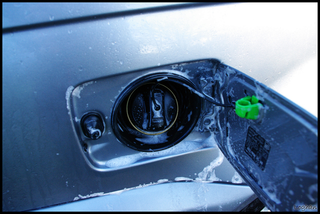

N'ayant pas de foam lance img-428774-60-thumbdown.gif shame on me img-428774-61-rolleyes.gif j'ai nettoyé le plus gros au nhp, pulvérisé du Surfex sur les parties les plus sales laissé agir un peu et traditionnel lavage deux seaux, deux gants etc...

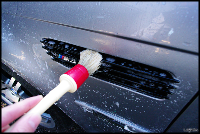

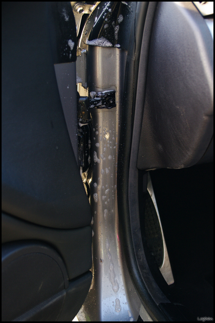

Traitement des joints, et autres APC Meg's et pinceau

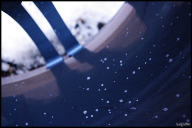

On peut voir sur les photos qu'il faisait tellement froid que l'eau et les produits laissés trop longtemps gelés presque aussitôt... Alors j'ai fais pareil qu'avec le lavage en plein soleil panneau par panneau img-428774-67-happy.png

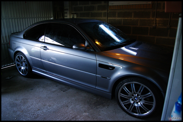

Sechage de la voiture avec la Drying Towel de Sonus puis garage.
J'ai pas fait les vitres car elle était gelées, j'ai rentré la voiture attendu que la glace fonde et mis un coup de Fast Glass dessus.

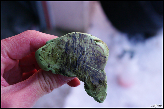

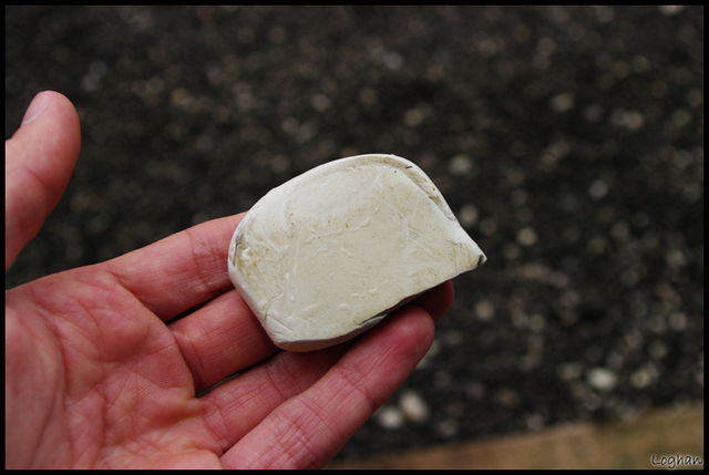

J'ai ensuite pré-traité la voiture au Citrus Tar & Glue Remover car je n'est qu'une clay Sonus Fine pour la déconta, j'ai préféré assuré le coup et viré tout les points de goudron
Avant
Après

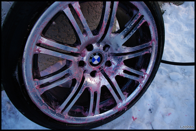

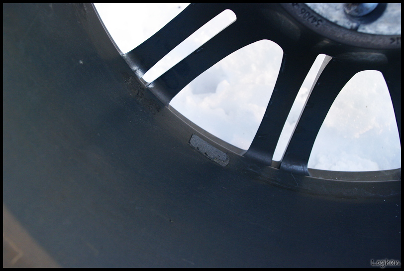

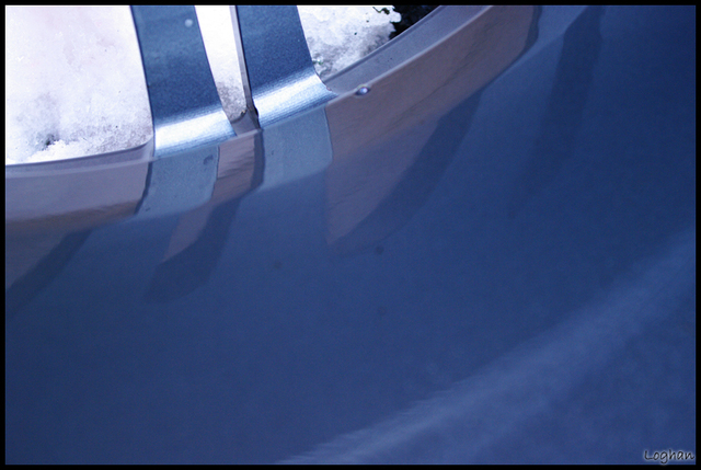

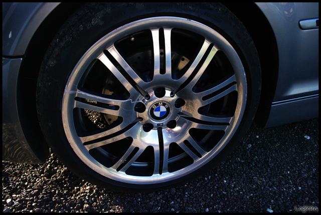

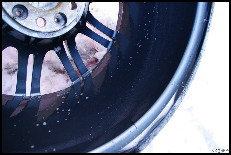

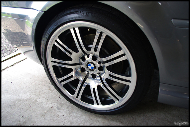

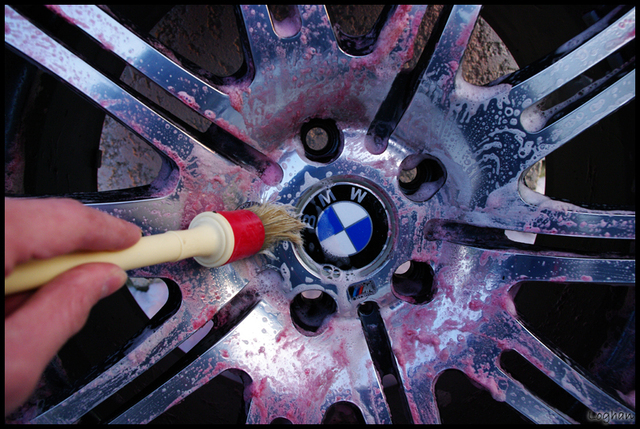

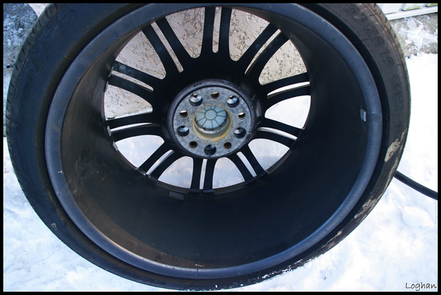

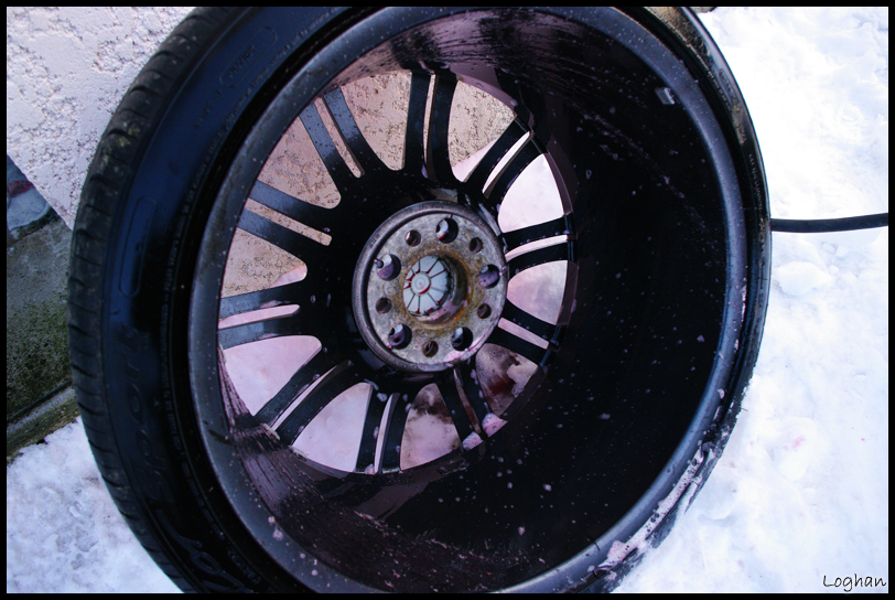

Autre jour, autre partie, autre galère. Je m'attaque aux jantes malheureusement la neige a fait son apparition

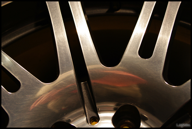

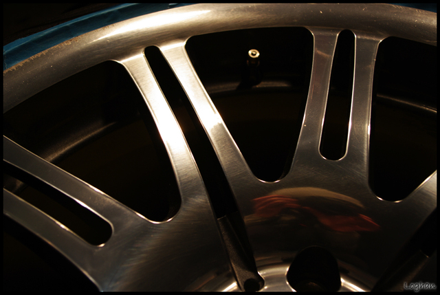

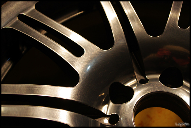

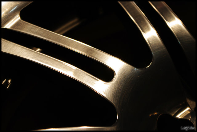

Je rentre la jante et tente un polissage de la face vernis... Je compte les refaire car elles sont frottées et ont quelques coups de trottoirs.
J'ai fais un essai au FG500 et au Blue Polishing Pad de Scholl pour obtenir un résultat mitigé je trouve.
Avant
Après
J'ai pas été plus loin, un peu déçu du résultat j'aurai peut être du insister un peu plus je sais pas... J'y ai quand même gagné en brillance on voyait bien la différence entre celle faite et les autres... J'ai quand même fait les 3 autres...

Viens le moment de la décontamination, clay Sonus Fine et lub Last Touch.
Ayant traité la voiture au C. T&GR, elle n'est pas trop contaminé hormis les bas de caisse.

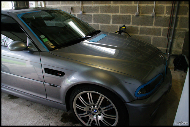

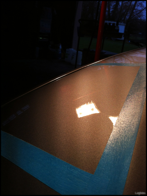

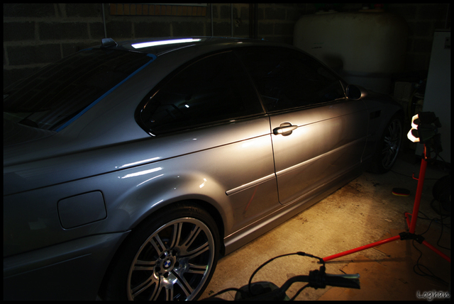

Je rentre la voiture et masquage.
img-428774-103-imgp6014.jpg*

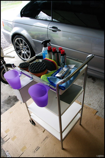

J'en profite je sors ma nouvelle déserte suédoise acheté pour une modique somme de 15€ que je trouve vachement pratique.

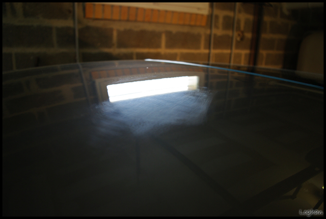

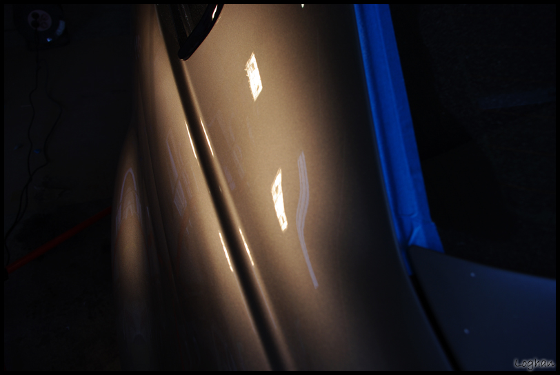

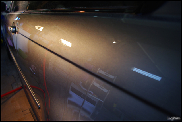

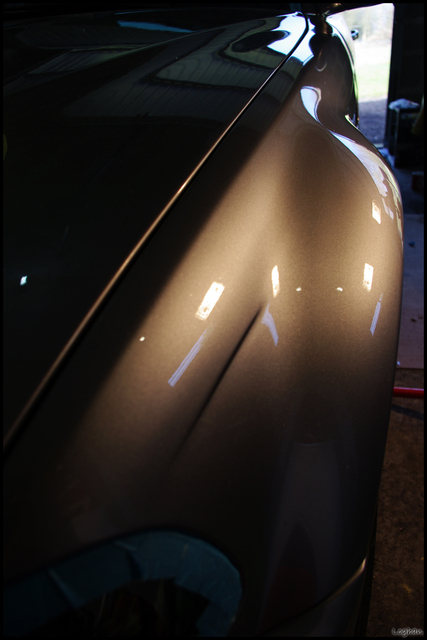

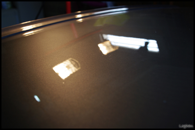

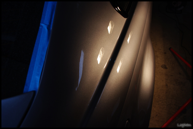

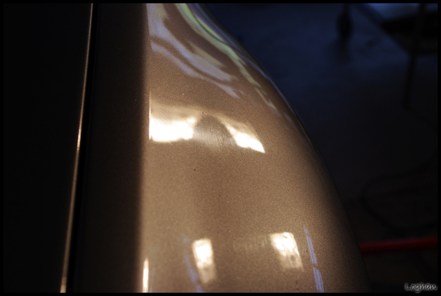

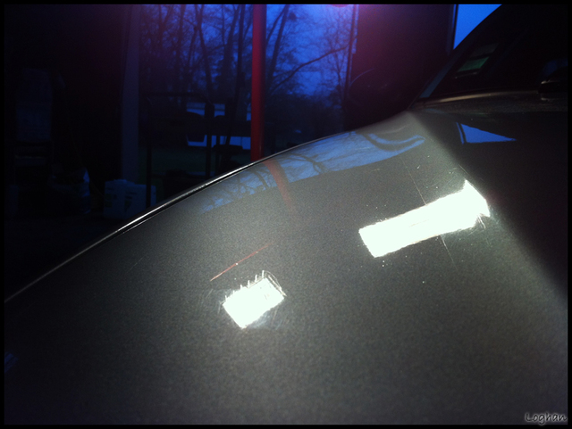

Pour ce qui est du polissage, on peut le voir polish Menzerna FG500, PG1000 et FF3000, avec les pads Scholl Concepts bleu, orange et noir .
Pour la méthode pas de changement, j'ai étalé le polish a la vitesse 1, puis pression moyenne à vitesse 3 pour le FG500, vu la dureté du vernis j'ai était obligé de monté certain endroit à la vitesse 4 avec une pression un peu plus forte. Sur l'ensemble de la voiture j'ai réussit a avoir une finition uniquement avec le FG500 et le pad bleu !! Par acquis de conscience et vu que j'avais du temps, j'ai passé le PG1000 pad orange vitesse 3 pression modéré puis la finition au FF3000 pad noir pression juste avec le poids de la machine. Pour buffer le polish du 500 au 1000 j'ai pris ma Sonus Der Wonder Buffing Towel, et pour le 3000 j'ai changé j'ai pris ma Poorboy's Deluxe Mega Towel
J'ai fais 2 passes au 500, 1 passe au 1000 et 1 au 3000.
Zone test au 500
Un 25/25/25/25
Quelques avant / après
Avant
Après

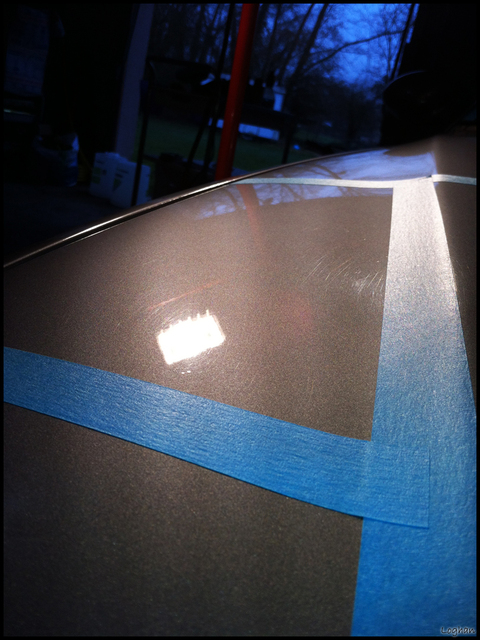

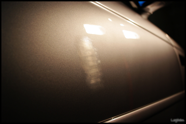

Une belle grifure sur le toit
Poncage au papier de verre 2000, 2500, 3000
Après
Avant
Après

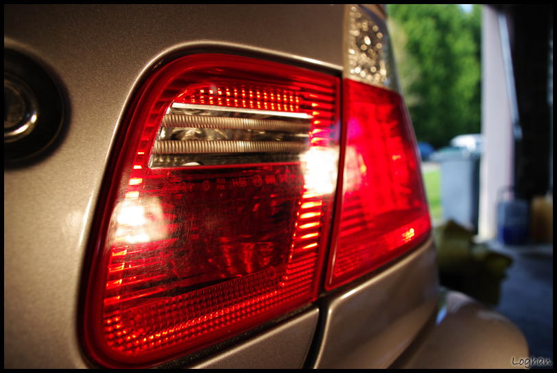

Polissage des optiques arrière avant
Après
Avant
Idem poncage au 2000, 2500, 3000
Après

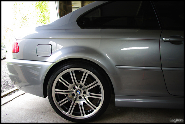

Sans oublier les poignets de porte au German
Pas beaucoup de photos du polissage mais le gris c'est merdique a prendre et j'ai un peu galéré =)
Polissage finit je passe ensuite l'Eraser un produit pour supprimer les résidus de polish pour repartir sur une carrosserie nue

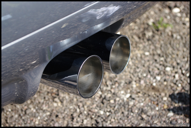

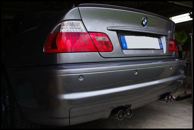

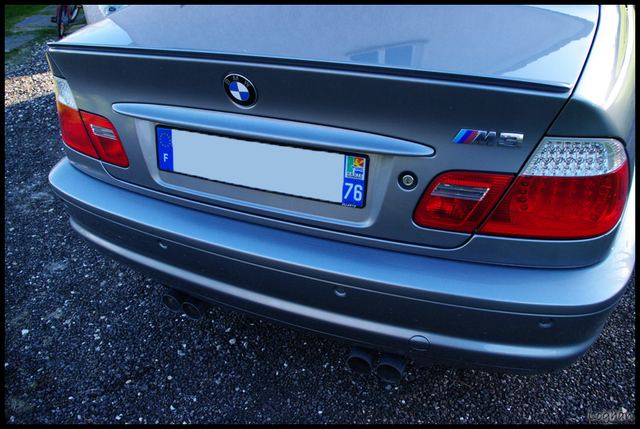

Je m'attaque aux sorties au metal polish d'Autoglym.
Bon bah sur la M3 il y en a 4 donc un peu chiant arrivé au 4eme

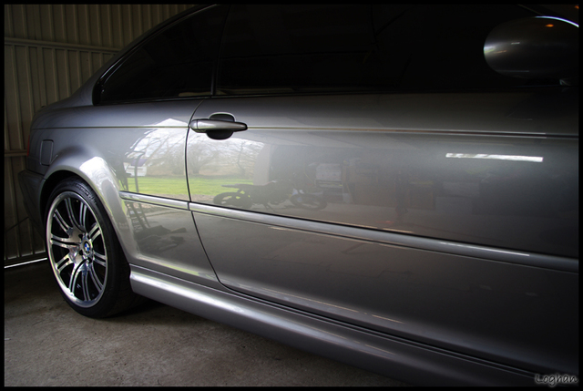

Pour finir je lave la voiture pour supprimer toute la poussiere du au polissage avec du Meguiar's Shampoo Plus dilué en 1:128...

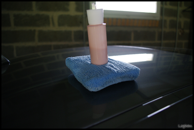

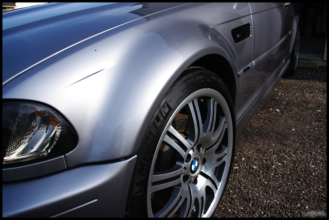

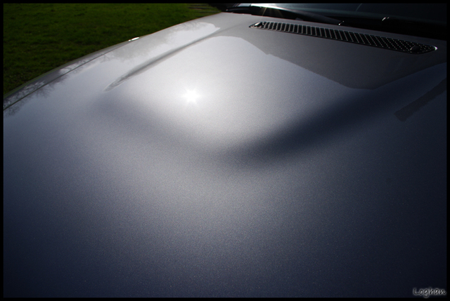

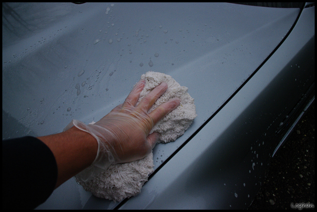

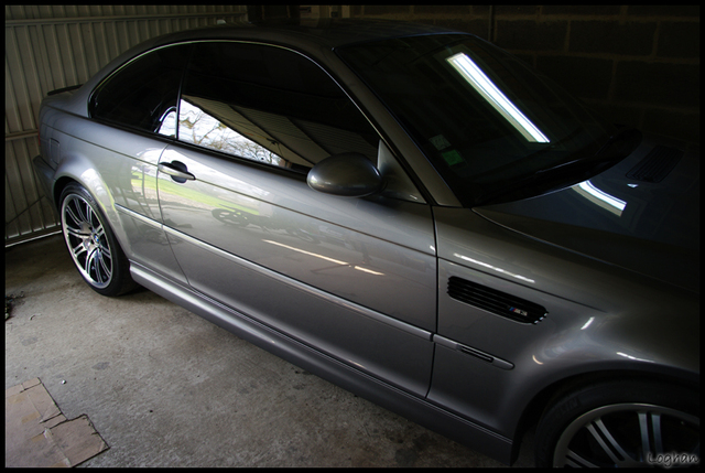

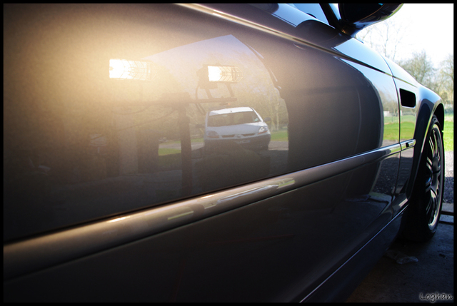

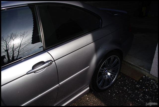

Je rentre la voiture la seche puis pose du glaze le Vertua Bond 408 appliqué au tampon Shinearama. Le glaze va re-nourrir le vernis après le polissage

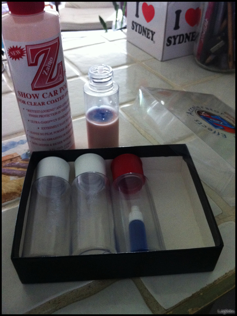

Pour le sealent ce sera Zaino Z2 + ZFX ! Le rendu est incroyable franchement terrible l'ajout du ZFX est indispensable.
J'ai rempli une demi bouteille et mis 5 gouttes de ZFX appliqué au tampon Shinearama.

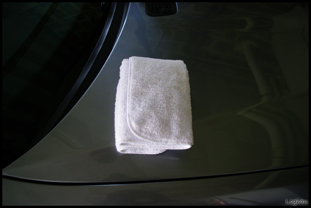

Pour l'occasion et pour buffer, je sors une mf que je ne m'etais pas encore servit, une Prima qui est vraiment super douce !
Il me restera plus d'1/3 de la bouteille de Zaino qui ira a la bouteille car impossible a conserver avec le ZFX dedans...
Quelques photos du Zaino en intérieur avant les photos finales avec le soleil, au passage dressing des pneus, des joints et plastiques au Valet Pro Protectant, et polissage des vitres au Polish vitre d'Autoglym a la rotative avec le pad noir ( résultat bluffant !! ) je zape les photos sinon ca va faire beaucoup avec tout ce qu'il y a déjà lol

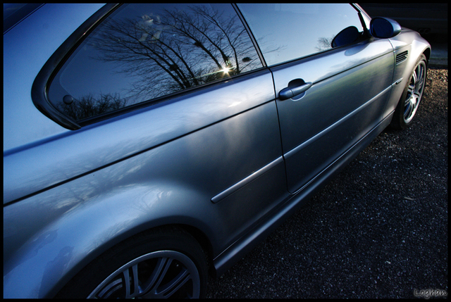

PLACES AU PHOTOS FINALES
