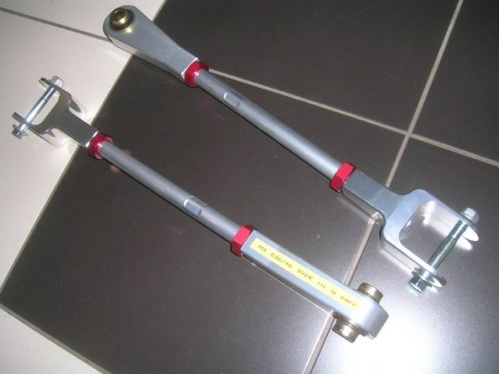

Posté(e) le 4 avril 201213 a comment_429663 lol !! c'est une pistarde que j'ai et non une voiture pour se promener ! y a déjà tout dessus sauf le x-brace .. Y a même les bras tirés eibach Ils ressemblent à quoi ces bras tirés Eibach que tu as montés ?

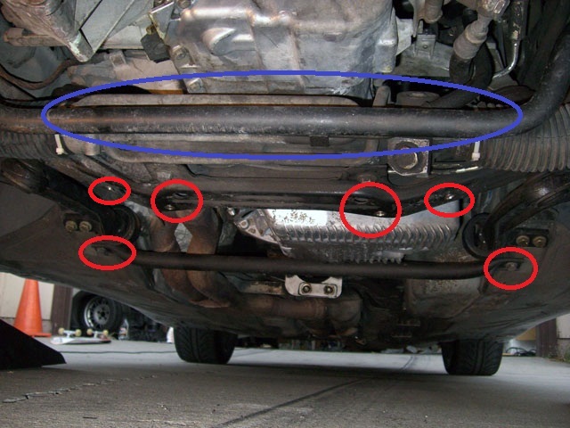

Posté(e) le 4 avril 201213 a comment_429673 tien regarde je t'ai mis les point de fixation en rouge pour le Xbrace sur cette photo : et en bleue la Barre antiroulis ! il y a une grosse crémaillère devant en+ donc celui qui ta dit sa il à jamais vue une BMW E36 par en-dessous et c'est très grave ! C'est comme dire que la boite touche le pont arrière ! (limite la j'ai un peu poussée!)x-D
Posté(e) le 4 avril 201213 a Auteur comment_429679 Ils ressemblent à quoi ces bras tirés Eibach que tu as montés ? A cela .. Disponible chez notre ami schoumms "axcess motorsport" notre partenaire ..
