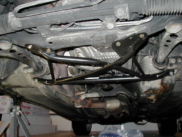

X-brace et barres stab H/R
c'est sa :
sa sert à mieux rigidifié et renforcé le train avant, monté d'origine sur les M3 E36 Cabriolet pour renforcé la caisse :)

alors il ne te reste plus qu a installer la x-brace pour completer déjà toute ta panoplie de ta pistarde
ok merci les guas, :nickel6: mais il me semble qu'elle en est déja équipée,sauf erreur de ma part,il va falloir que je la monte sur un pont un de ces 4....
ok c'est bien ça j'en est déja un...je viens de jeter un coup d'oeil
c'est pas d'origine sof si tu as un cabriolet :)
ten mieux si tu las déjas :)
merci :)
d'autres E36 en ont un ... même si là , on pourrait dire W- brace :)
On peut le monté sur une 318is le x-brace ??
Bein vi :oui: !!! c'est les mêmes caisses !
bon ca vas niquel alors car vu que mon berceau de 3.2L etait tordu j'ai gardé celui de la 318IS ! si ces pareil ca nikel, j'en ai trouvé un a acheté a 100€ a coté de chez moi ! niquel
NON , c'est pas les même caisse ... il manque des renforts des soudures , des supports sur le 318
je déteste lire ce genre d’âneries , une caisse de M3 a certes la même base que celle des modèles non motorsport , mais elle est nettement moins renforcée .
, cependant le x-brace monte car les fix sont prévues , mais attention sur les modèles avant 1996 il faudra mettre des prisonier dans le berceau car il n'y sont pas d'origine
ces quois ca des prisoniers ?
des écrous cage
des inserts M8 avec la pince qui va bien serai l'idéal

Dit moi jean-phi toi qui a vue ma voiture , je voudrait monter les barre H&R dessus , il faut que je change quoi d'autre avec ? les silenbloc et refaire une géo ? Ou alors il y a juste a viré sel d'origine et monter les H&R ?
Je suis un peu nul sur ce sujet et je me cherche un peu , je voudrait connaitre a peu près le budget qu'il va me falloir pour la totalité fini monter et en tarif il faut déjà compter 400€ pour les barres . Mais ensuite s'il faut prendre autre chose ...
NON , c'est pas les même caisse ... il manque des renforts des soudures , des supports sur le 318 je déteste lire ce genre d’âneries , une caisse de M3 a certes la même base que celle des modèles non motorsport , mais elle est nettement moins renforcée . , cependant le x-brace monte car les fix sont prévues , mais attention sur les modèles avant 1996 il faudra mettre des prisonier dans le berceau car il n'y sont pas d'origine
pour ma part sur mon 3.0L de juin 1995, les trous sont present d origine sur la caisse, le x-brace fut installé sans la necessité de percer quoi que ce soit , nickel
pour ma part de toutes les E36 que j'ai vu : toutes les M3 sont équipées des filetages, et les non M non
