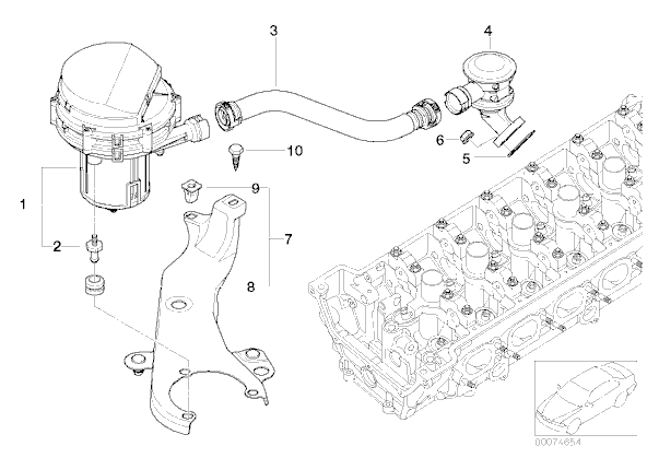

ne t'inquiéte pas ,c'est la pompe a air secondaire qui s'enclenche et aprés un moment elle s'arréte,ça fait un bruit plus sourd ,moi j'attend toujours qu'elle s'arréte pour partir.

De toute façon ouvre ton capot quand ça le fait et mets ta main sur cette pompe, tu sentiras tout de suite si c'est elle qui est en marche......

ok , mais elle est où, cette pompe?

en fouillant dans le forum, j'ai vu où se trouve cette pompe et le petit bruit de ventilo qu'elle fait au démarrage.

J'ai lu de vérifier le clapet no 4 entre cette pompe et le collecteur, des fois c'est lui qui provoque des soucis en vieillissant. :wink:
