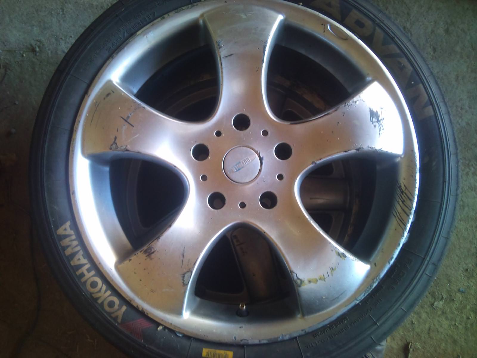

Salut, j'ai acheté des jantes occasion à très bas prix mais les trous ne permettent de passer qu'une douille de 17.
Or j'ai besoin de mettre des écrous avec une douille de 19.
Ma question est donc est ce que je peux agrandir de 2 ou 3 mm le diamètre des trous ?
Si oui avec quel matériel je peux faire ca ?
Merci

pour le faire emméne tes jantes chez des gens qui soudent l'alus en general ils ont ce qu'ils faut pour percés aussi et ce n'est pas tres cher :)

faisable oui ...
deux methodes ...
barbare , à la perceuse ... avec une fraise monté au bout ... attention les poignets l'alu fond vite et risque de coller l'outil ...
sinon plus pro , avec une perceuse sur colonne de fort gabarit ou une fraiseuse , dans ce cas là il faudra demonter les pneux pour faire un travail propre et bien à plat

Fraiseuse et bien calée dans un étau + huile de coupe . De préférence le faire ,faire par un tourneur fraiseur .
