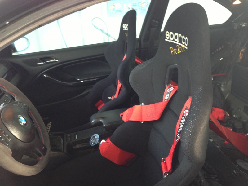

montage baquets

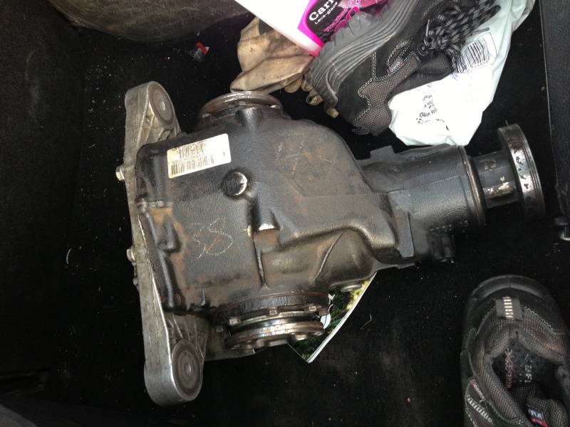

le pont 3.91 avec differentiel zf a disques pret a monter

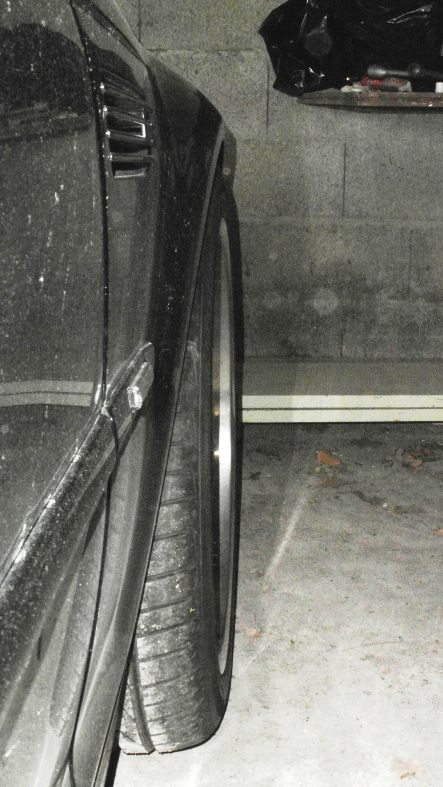

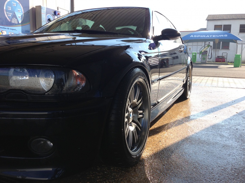

essai 4 jante oem 18" arriere monte 255/40/18 (en attente de cale de 10mm x2 pour l'arriere)

Lorsque tu met les jantes arrière à l'avant, ca touche pas?
Je suis en amorto stock!
Merci d'avance
Oui pour moi ça touche un peu, je roule pas encore avec cette config. Pour etre tranquil il te faut au minimum -1.5 degrés de carrossage avant.
J'ai fais un essai moi aussi... ne regardez pas la propreté de l'auto !
Là, j'ai -1,8° de carrossage (sans les tétons et rabaissée de 3cm / si on rabaisse plus, le carrossage diminue à nouveau à cause de la position de triangle) et je trouve que c'est encore un peu "juste"... il faudrait au moins -2° pour être tranquille.
Ok sympa, oui moi j'attend d'investir dans des coupelles reglable pour mes pss10.
Et de pouvoir essayer -2,5 a l'avant je pense que sur piste ça va etre sympa.
