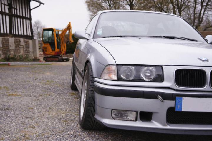

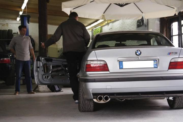

12 mm devant 20 mm derrière ... :|:W:biere:
et un peu de carrossage ... :ptdr:beaucoup même ... mais ça c'est une autre histoire ...
mais faut retoucher un peu les ailes AR ... merci Miko95 :nickel:
Ah oui quand même on voit bien la différence ! a l'arriere je n'en veut pas se serais plus pour l avant, (mais se serait juste pour l'estetique). faut que je me renseigne encor .. Tant mieux si sa touche plus et merci pour les photos :wink:
Parcontre je veux aussi retoucher mes ailes arrieres ! enfin une particulierement car j'ai un coter qui touche le flan du pneu dans les virages :/ je crois que sa vient de la carrosserie car sa par vachement a l'interieure ..
