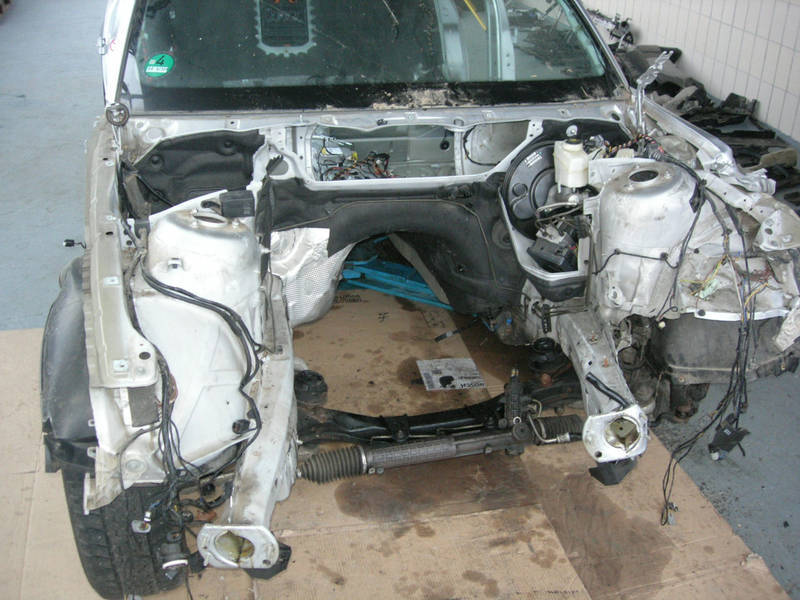

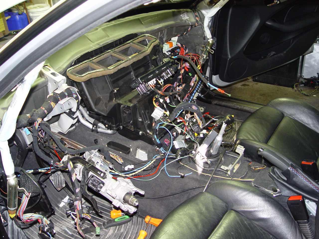

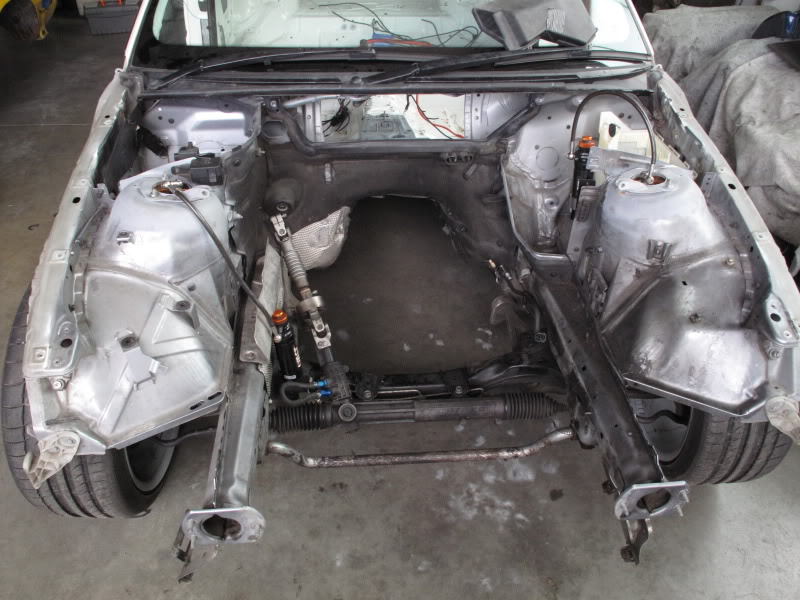

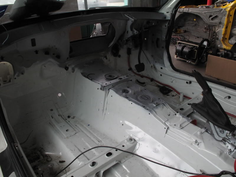

En image voici la caisse nue d’une M3 RHD
Compartiment Moteur + intérieur :
et deux photos pas top j'avoue d'
E46
LHD:
Bon, ben c'est quoi les différences???
