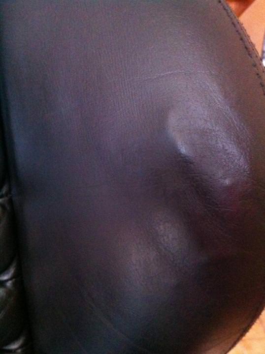

L'état du siège conducteur avant intervention :
post-8612-0-00455200-1334666905_thumb.jp
Après le ponçage
post-8612-0-72961400-1334667043_thumb.jp
Après coloration et application du scellement
post-8612-0-79716600-1334667106_thumb.jp

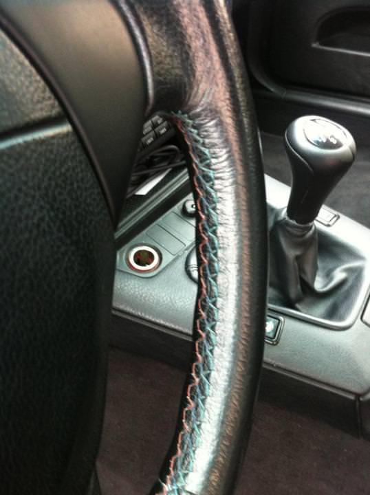

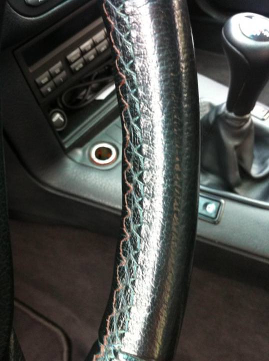

J'en ai profité pour faire volant, soufflet, accoudoir, contre-portes... Il reste la banquette arrière...

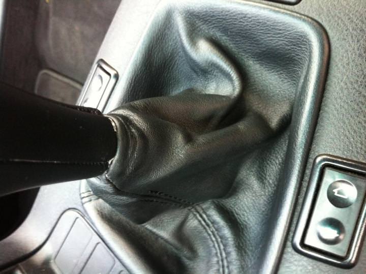

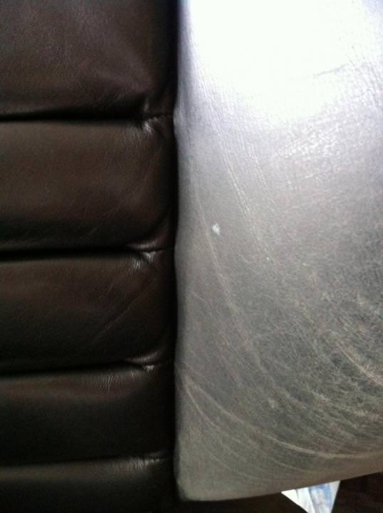

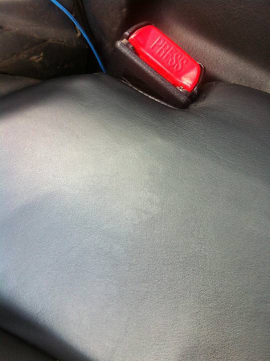

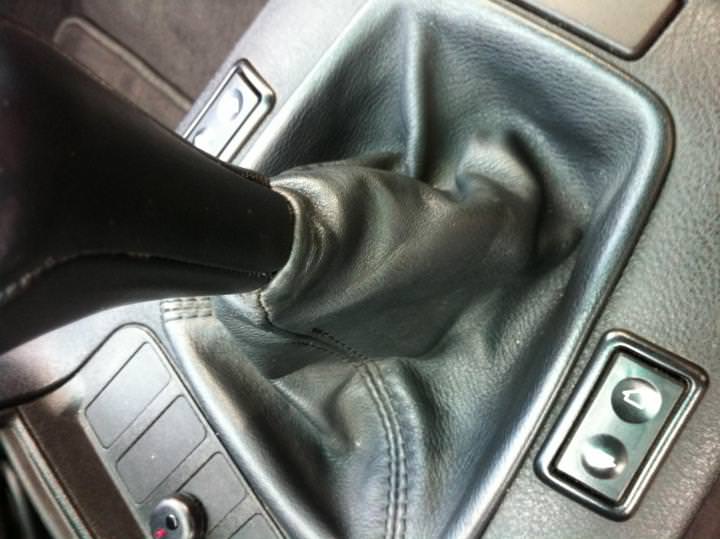

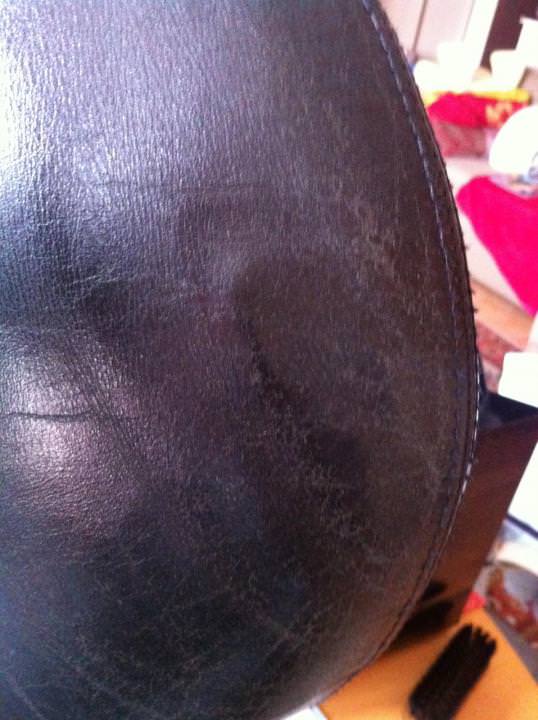

allez, quelques autres clichés.. avant/après (nettoyage et dégraissage)
post-8612-0-36176700-1334847077_thumb.jp
post-8612-0-97727800-1334847097_thumb.jp
post-8612-0-82230000-1334847129_thumb.jp
post-8612-0-52616600-1334846991_thumb.jp
et pendant
post-8612-0-70156200-1334847180_thumb.jp
moi qui pensait que la banquette arrière était clean (ceux qui connaissent mon auto verront le résultat..). Le chiffon est ressorti version léopard!!
