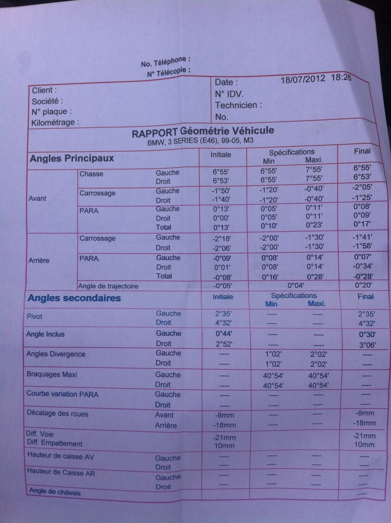

Direction peu précise sur M3 E46
Salut! C est cool, je suis content pour toi! Par contre, tu sais nous dire ce qui n allait pas dans ta géo? Je me rappelle que tu disais que tu avais une différence de carrossage significative entre deux côté : était ce bien ça? Idéalement, si tu peux nous mettre le CR de la géo... :)
Salut et désoler pour le retard....
