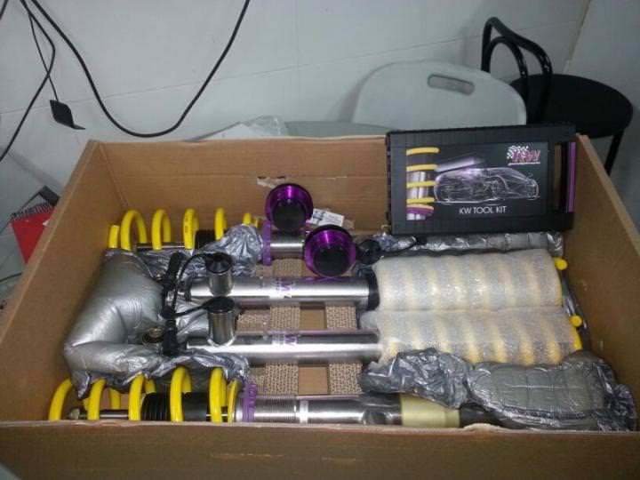

KW DDC ECU livrable de suite

Suite a des soucis de production chez KW, ma DDC sera finalement produite en semaine 23, donc montage vers la mi-juin... :-x
Ci-joint le lien (en anglais) vers la première 1M montee en DDC. Les 3 modes sont tres differents: "Confort" est vraiment souple, "Sport" comme d'origine mais plus efficace, "Sport+" tres dur, a reserver au circuit !
