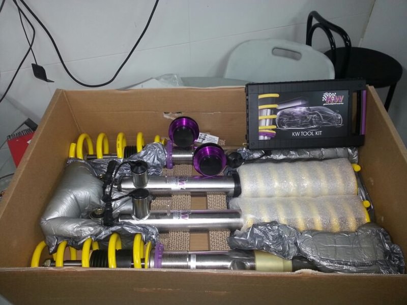

Voila une nouvelle acquisition malgré moi mais madame a dis, moi je veux encore un peu de confort !!
post-10991-0-39796900-1363306584_thumb.j
Est-ce que quelqu’un peut me donner des informations pour un usage route sur la hauteur de caisse et le réglage de la géométrie selon la hauteur de la caisse.
Merci
Merci
