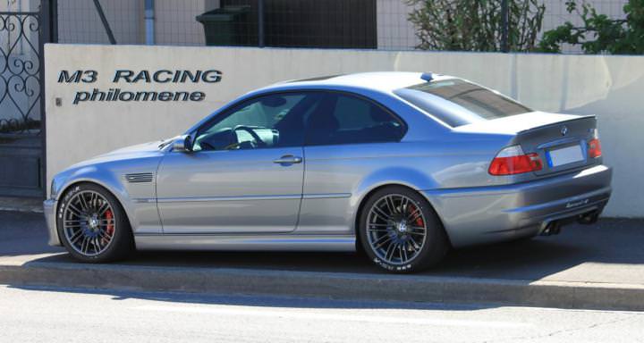

une dernière hs mais jaime bien
post-8827-0-64506200-1335106678_thumb.jp
pas mal non?
bien joué FAF .on voit bien la que ce ne sont pas des 9,5"ET 23 a l'avant !! ca sortirait d'avantage c'est certains.
pas mal non?
Ca fait subaru ! non !!
ouais c'est vrai ya un style de subaru ou clio williams au choix lol :)
aprés c'est clair faut aimer
Philomène : Top tes jantes M3 E9x.
Ca donne un style sobre et sport à la voiture.

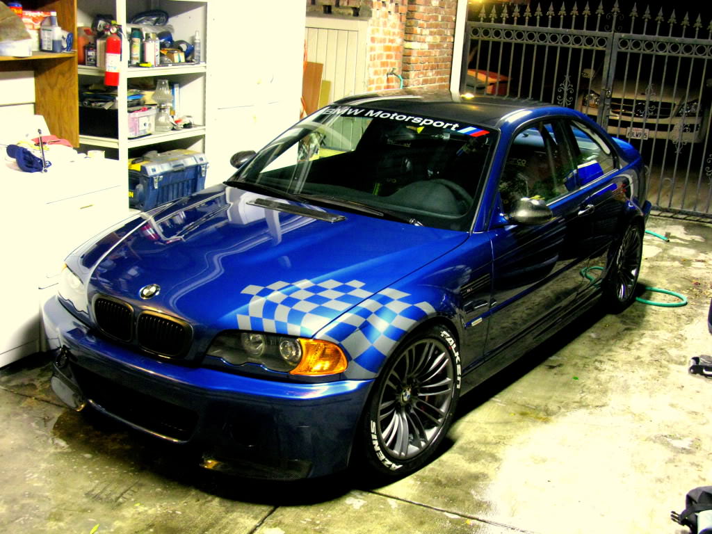

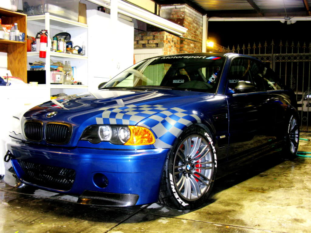

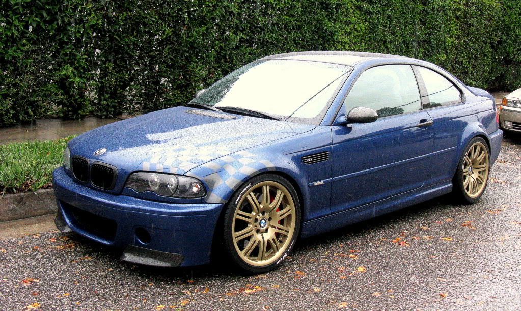

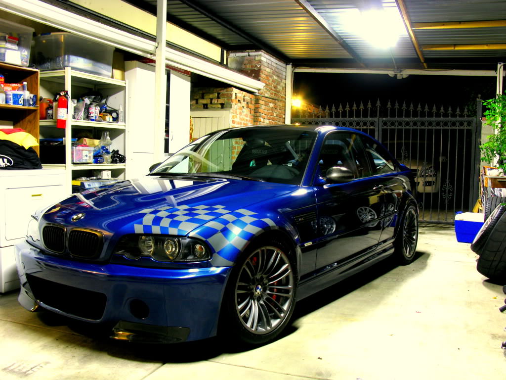

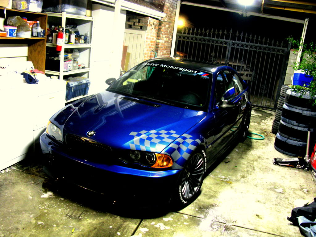

Et pour faire avancer le truc , les jantes en 9,5 ca passe devant et derrière , la preuve en image avec ( toujours ) la même M3 bleue :) !

:lover: magnifique !!!
stupefait !! je vais reessayer alors ! c'est une tuerie.mais alors il tire sir les flancs non ? en mettant des 245 peu etre non ?
parceque si tu calcul bien par rapport a l'oem tu sorts déjà de env.38 mm diviseé par 2 soit 19 mm + 20 mm du au deport de 27 au lieu de 47 ! ca fait donc un ecart de voie de 39 mm par rapport a l'origine !! c'est ca ou je me trompes ? et 4 cm de plus ben moi ca passe pas ! :((( ce doit etre des repliques ces jantes !!! avec un ET superieur a 27 ! ca mz rend fou lol .je veux faire pareil lol
t'as pas vu qu'abdelmax est en 9x18 ET 20 et en 265 et ça passe ...
donc du 9.5x18 ET23 ça donne seulement 3mm de plus vers l'extérieur, quand on te disait que les photos sont avec 4 roues arrière....
je sais plus ou, mais j'ai lu qu'aux states ils poussaient même jusque du 10x18 ET 20 en 275 aux 4 coins !
je verrais une fois la géo faites, je tirerais peut être légèrement les deux ailes avant ;)
