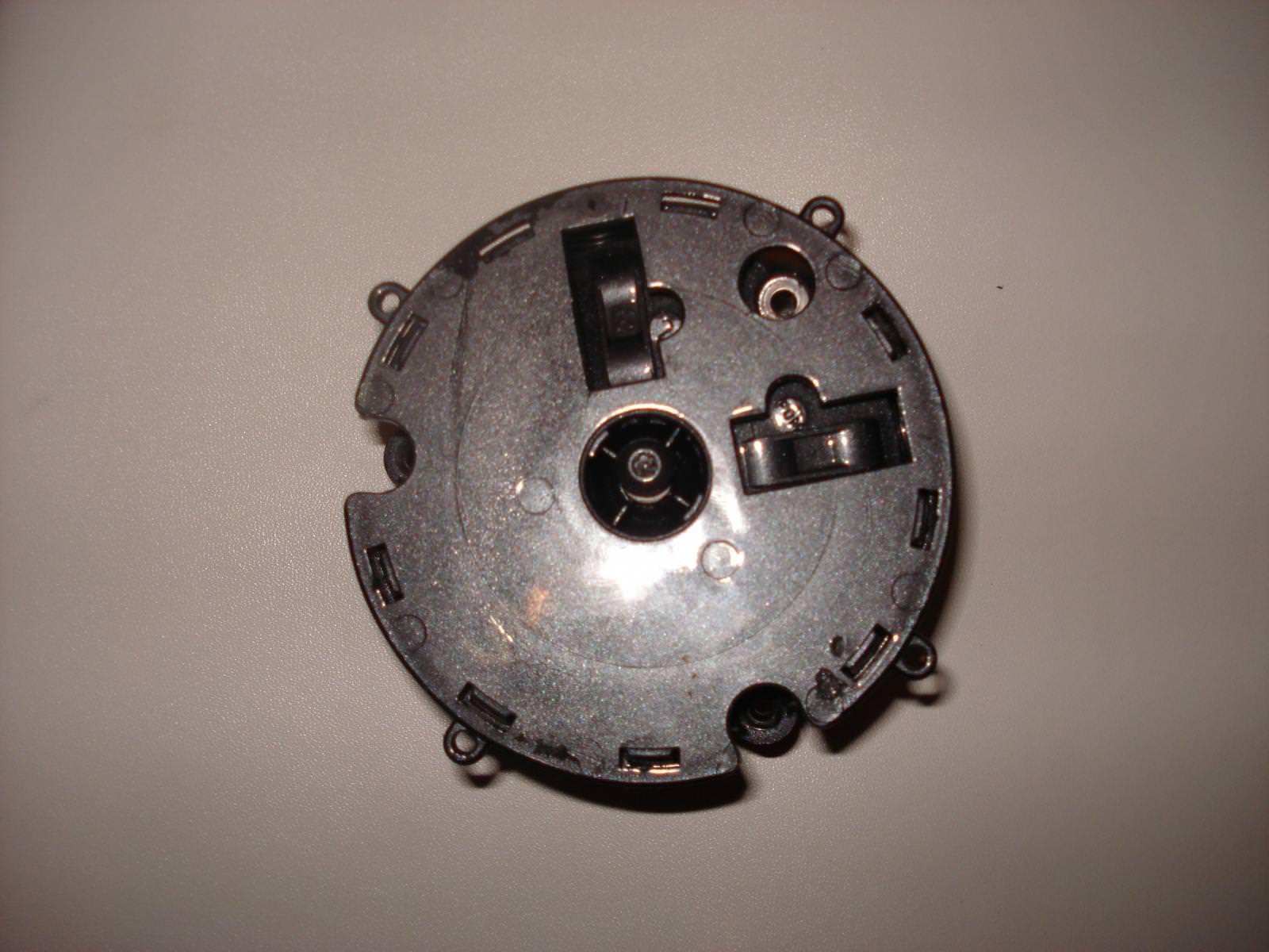

Posté(e) le 22 avril 201213 a Auteur comment_434803 Salut, J'ai démonté le rétro, j'ai sortie l'actuateur comme il le nomme dans l'etk, j'ai pas eu le temps de l'ouvrire pour voir comment c'était fait dedans. C'est la pièce n°4 : http://bmwfans.info/parts/catalog/E46/Coupe/Europe/M3-S54/LHD/N/2001/january/browse/vehicle_trim/m_outside_mirror/

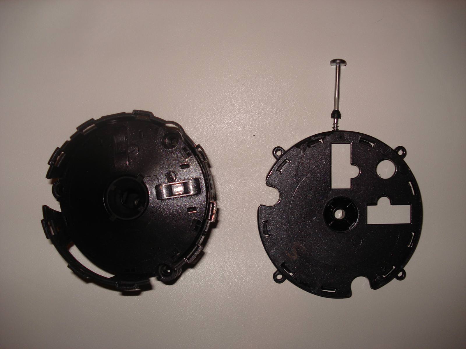

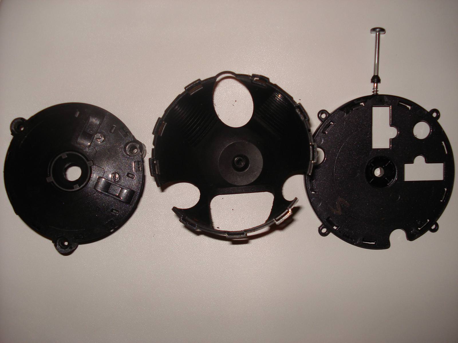

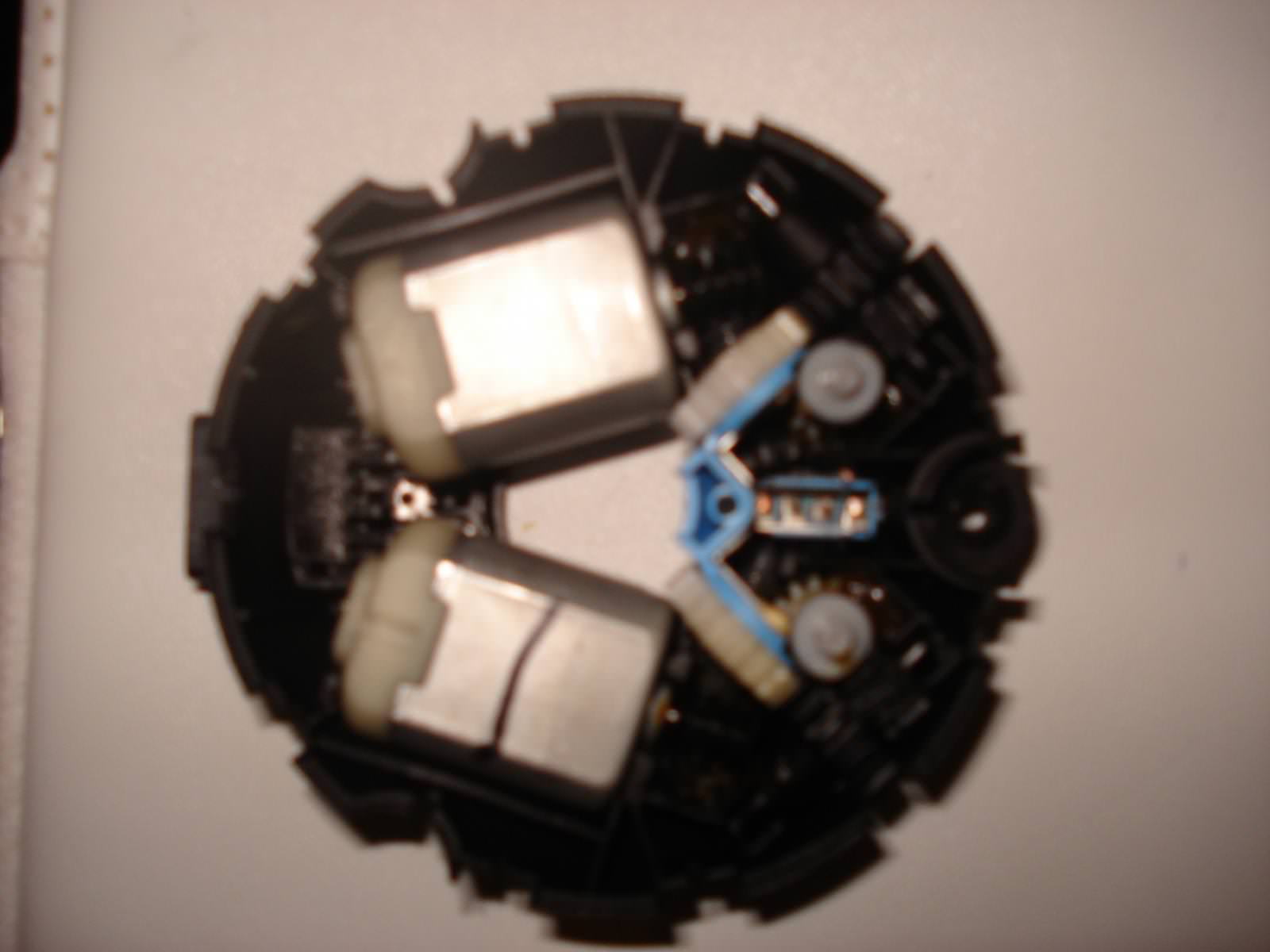

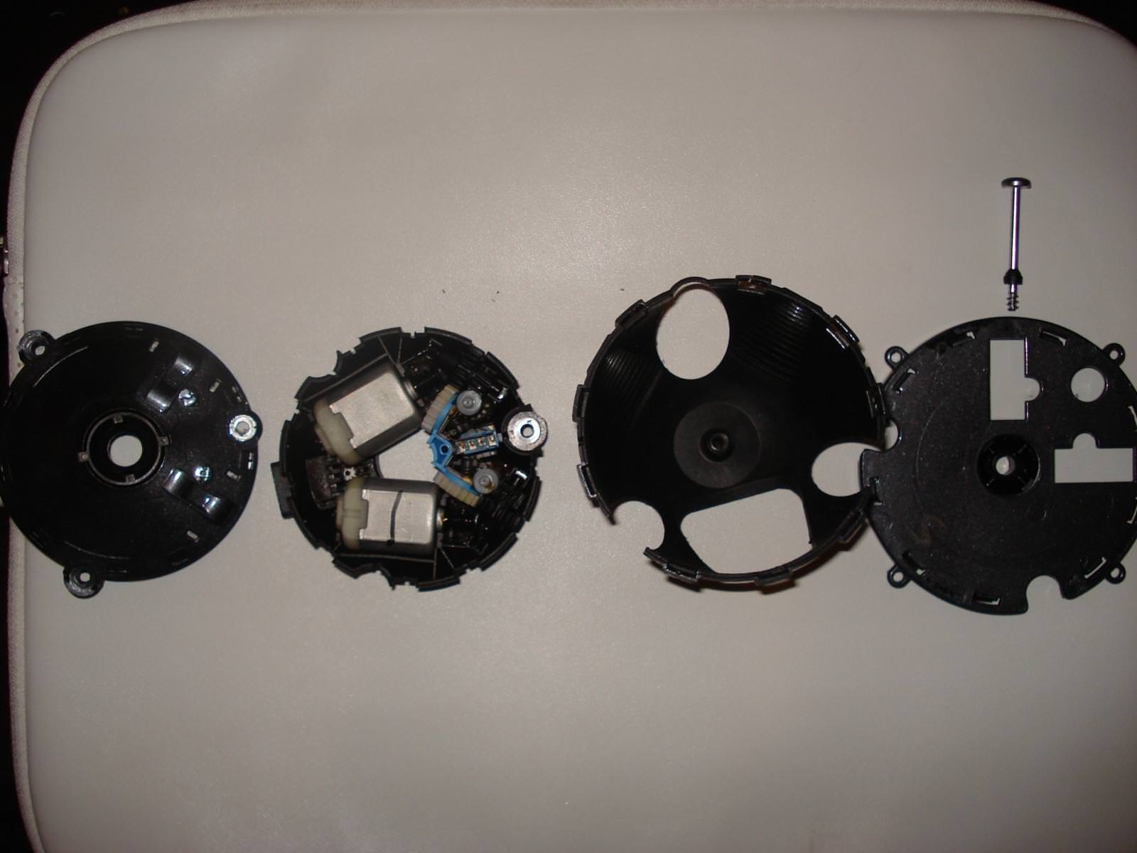

Posté(e) le 22 avril 201213 a Auteur comment_434896 Non, quand tu pousse à fond ta glace de rétro vers le haut, tu vois le petit loket à décaler avec un tournevis vers la droite, ensuite la glace vient toute seule. Pour démonter l'actuateur tu as 3 vis torx. Je viens d'ouvrir le moteur, il faut y aller doucement pour ne pas exploser les clips, je vais essayer de tester les moteurs avec une pile 12V.
Posté(e) le 23 avril 201213 a comment_434955 Chez conrad ou autres ça doit se trouver ce genre de petit moteur Si tu trouves la ref ça serait sympa de la poster.
Posté(e) le 23 avril 201213 a Auteur comment_435000 Chez conrad ou autres ça doit se trouver ce genre de petit moteur Si tu trouves la ref ça serait sympa de la poster. J'ai sortie les deux moteurs, ils sont de marque johnson, pour celui du haut sa rèf est : 11804 3A2742 Celui du bas (avec le trait noir) : 11803 3A3034 Je les aient testés avec une pile 9V ils fonctionnent les 2 dans les 2 sens. J'ai tout remonté et rebranché, toujours même problème. Si quelqu'un aurai une autre solution, je suis preneur!
