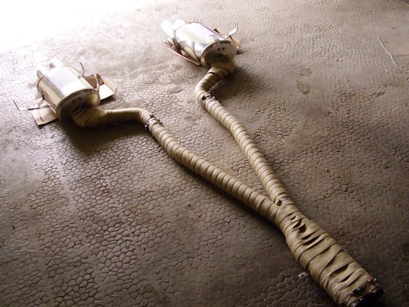

salut,rien de compliqué,mais il faut aller doucement,pour ne pas faire de trous dans les bandages.
je les ai fixés avec des colliers de serrage metallique.
voici le bandage de ma m5:
merci :)
