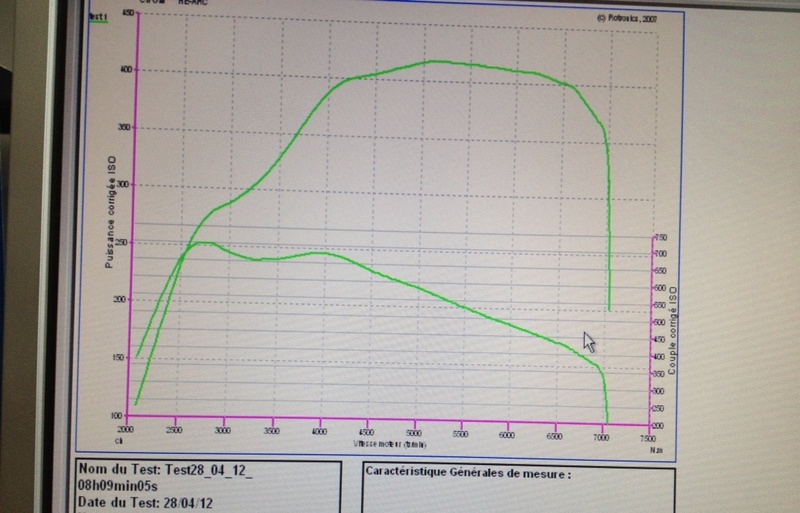

alors, elle est pas belle celle ci ?
qui dit mieux?!!! :)
700Nm !! :shock:
:nanana: Tu as pas changé que la boite à Air ...lol... :lol:
Les courbes sont biens linéaires, c'est propre!!
