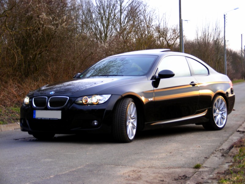

Elle me rappelle beaucoup une photo que j'ai fais d'une 335I E92 aprés un traitement....
Avec le reflet du soleil :

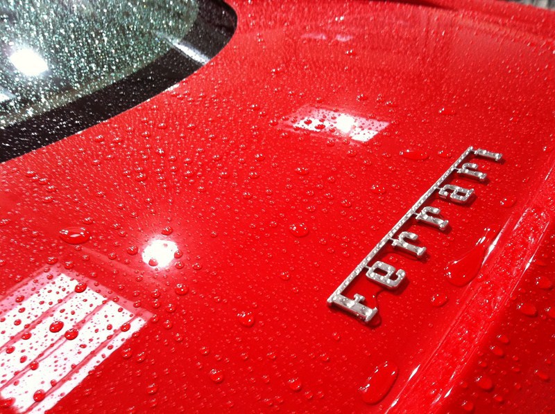

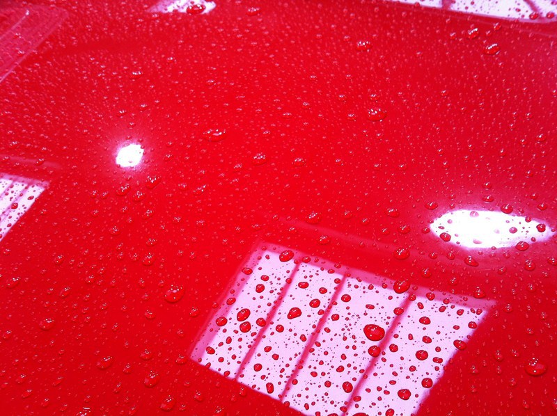

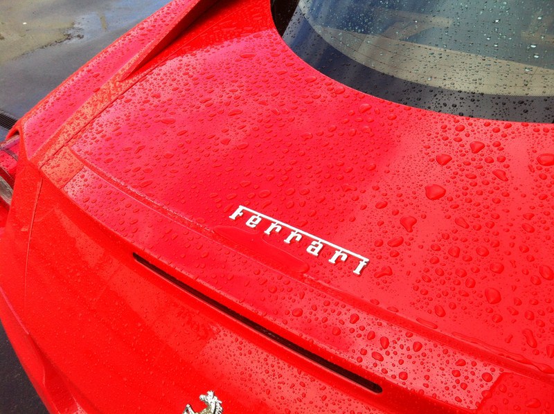

Voici un exemple concret :
J'ai effectué un traitement sur une 599GTB il y a 10 mois. Le mois suivant la prestation, l'auto a fait environ 5000kms (de memoire). Je lui ai effectué un simple lavage il y a 8 mois. Ensuite, elle a beaucoup moins roulé, quelques sorties sur l'hiver. Mais surtout, elle n'avait pas été lavée depuis 8 mois (a part probablement le Karcher)...... (D'ailleurs les produits que j'ai vendu au client n'ont pas servit et sont toujours dans le coffre)

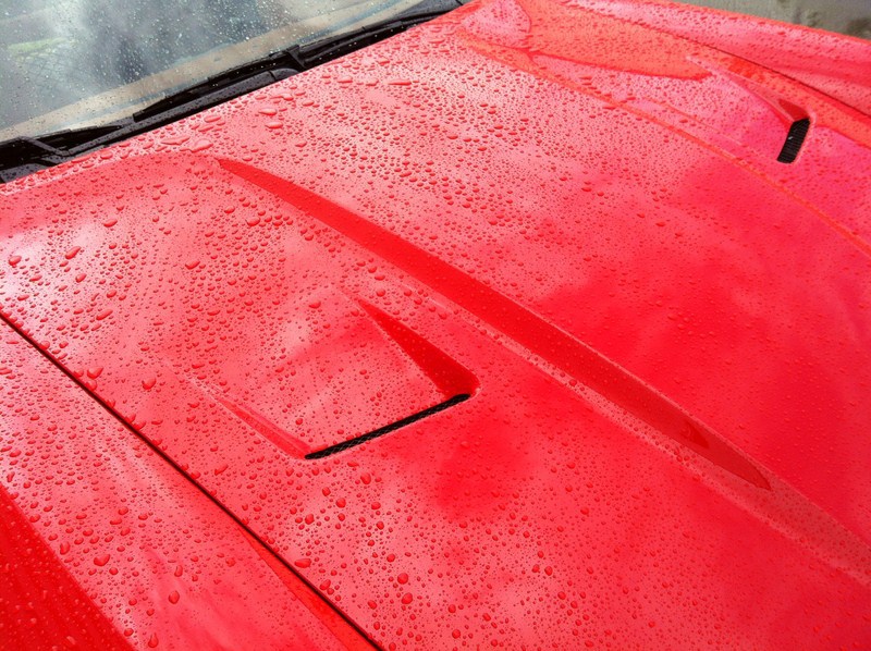

Voici l'auto sous la pluie, telle que confiée par le propriétaire, carrosserie sale... :

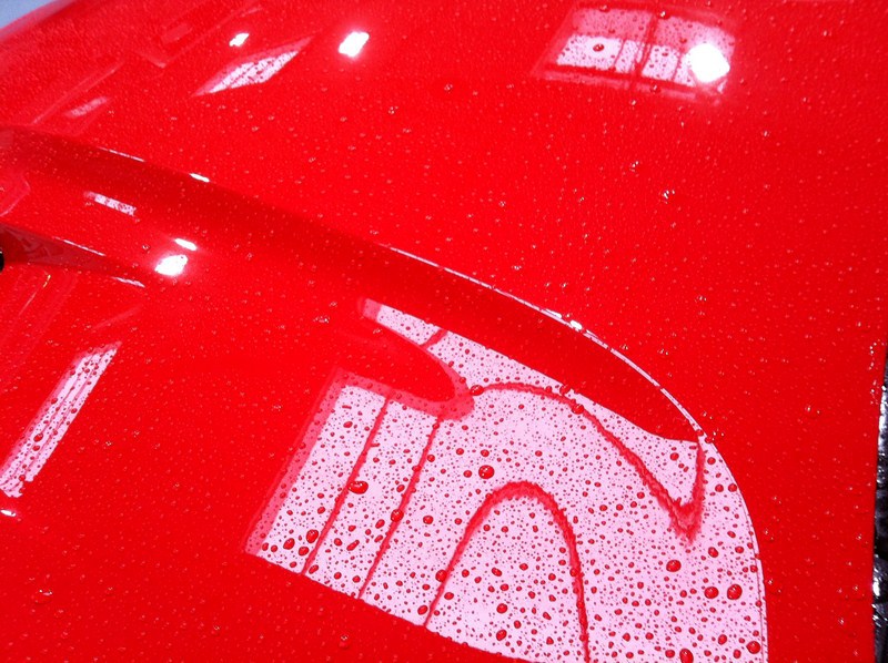

Et voici apres un "simple lavage".... Sachant qu'elle n'avait pas été lavée depuis longtemps, j'étais (le premier) surpris de la facilité a enlever les insectes (et y'en avait quelques uns...) et le goudron!

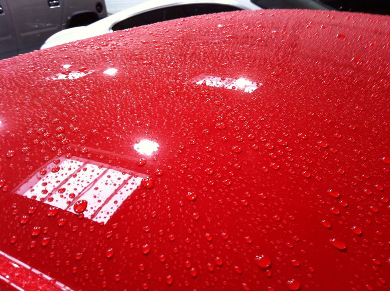

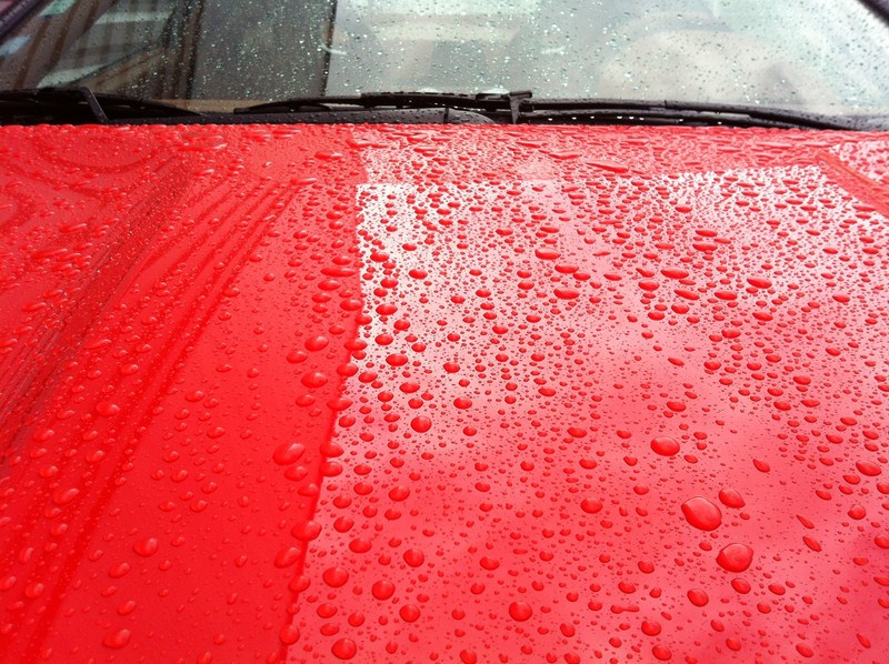

Et la c'est encore pas trop mal :
J'ai conseillé au client de renforcer la protection avant l'été.
Bref, la durée de protection ça dépend de beaucoup, mais la Crystal Rock est vraiment là dessus sympa pour le plupart des usages.
Mais sinon, il est clair qu'une couche de cire entre 2, ça ne fait jamais de mal!!!!
