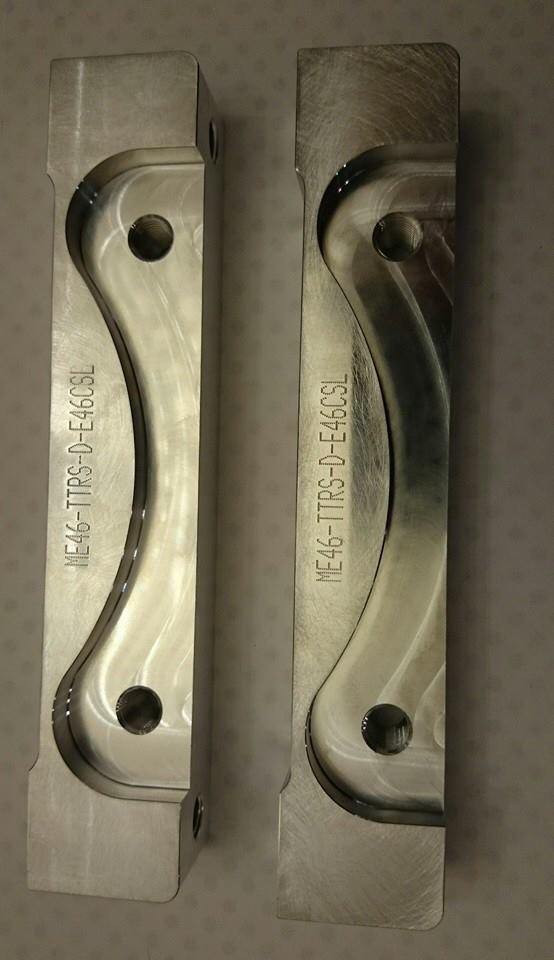

J'avais jamais vu ce montage, des freins de Rs4 b7 oui mais pas de TTRS !!
En tout cas si ca va bien, et que ca revient à moindre coût, c'est top ;-)
Oui mais RS4 B7 on connait le tarot, ca fait le taff mais ca te défonce la CB lol
TTRS je me demande ce que ca donne .... je pense que je vais le tenter

Excellente idée le coup des étriers.
C'est vrai que les proprios de TTRS / RS3 s'en débarrassent car les freins d'origines ont quelques soucis...
En revanche j'ai regardé un peu sur le net pour les cales, je n'ai rien trouvé. Tu aurais plus d'infos ?
Tu ne trouvera rien sur le net pour les cales c'est du sur mesure
C'est surtout que les prix des disques sont juste scandaleux chez Audi, et qu'apparement tu les trouve que chez eux. Et qu'en plus ils se "voilent" facilement.
Donc les proprios s'en débarasse vite et les étriers sont bradés.
Stef ( Carbone M ) a fait des cales spécifiques pour la monte en disques CSL, qu'il vend...
Exact pour les RS3, on ne les trouve que chez Audi.
Exact pour le voilage, on en a remplacé avec un pote il y a peu.
Faux, il y existe plein de marques qui font les disques pour RS3 ... Brembo, MTM,Ap racing etc... Par contre le prix...
Oui si c'est plus chers que chez Audi y'a pas d'interet ^^ ( je parle pas en therme de performance ).
Donc pas étonnant qu'ils passent tous sur des KGF d'autres marques, pour pas prendre une s**** lors des remplacement des disques.
Cales pour étrier ttrs/ rs3 avec disques Csl
Tu m'étonnes, c'est quand même la loose d'acheter des autos avec des "bons freins" et de devoir les remplacer par des KGF au final !! Sur mes RS4, j'avais juste fait le upgrade des disques et plaquettes mais €€€€ !!!
La j'ai les Céramiques, qui eux aussi ont été changé cette année en garantie...
Exact, j'ai même les prix d'AP (Brembo n'a jamais répondu). Je parlais de disques d'équipementier type ATE et autres.
EDIT: devis devant moi: 243.6 / disque OEM Audi. Et ce sont mes prix, donc assez bas.

Sinon, je confirme l origine des cales ;-)
