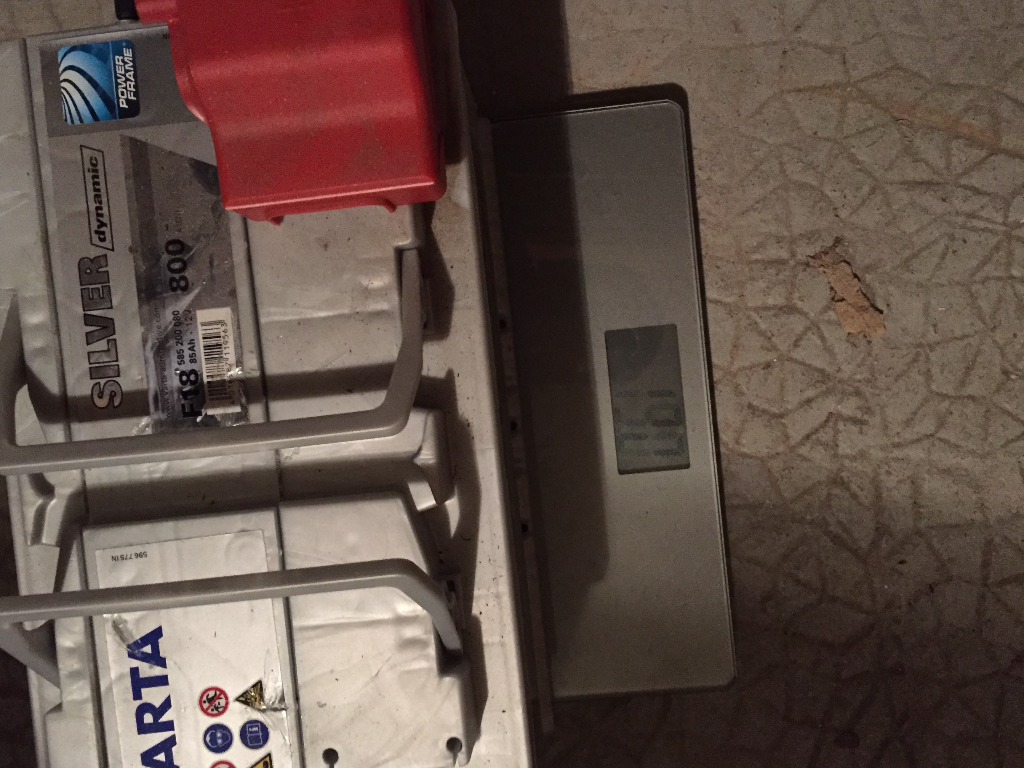

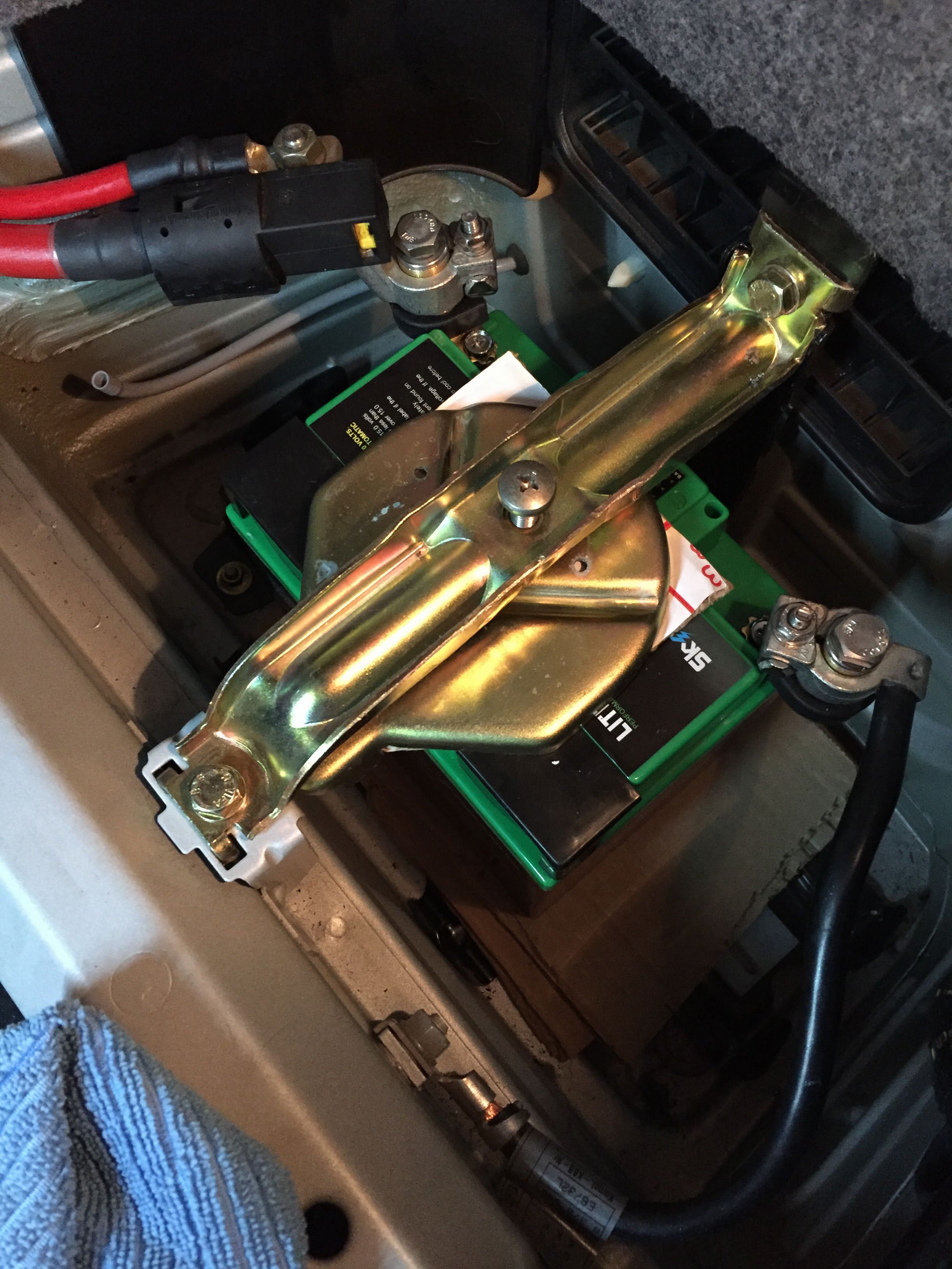

Merci à @dams90 pour ses conseils et voila la petite batterie installée :
cela fait donc 19-1,8=17,2kg de moins sans trop de conséquences sur l auto.... Je surveillerai la tension de temps à autre et au pire, je prendrai un mainteneur de charge mais j ai envie d essayer sans pour voir! :)

merci!! reste a voir les contre parties... mais bon a 219€ la batterie et 25€ les adaptateurs de cosse, ca reste "économique" au  ratio € / -kg... :ph34r:
il y a 15 minutes, LeoPolo a dit :
De rien LeoPolo ;-) Il me semble que tu roules régulièrement avec ta ///M donc pas besoin de chargeur de batterie. Par contre c'est indispensable en cas d'arrêt prolongé (1 à 2 semaines) surtout l'hiver lorsque les températures sont basses.
à l’instant, dams90 a dit :
elle roule moins qu'avant maintenant mais à minima toutes les 2 semaines... après j'ai un chargeur standard de batterie et je me demande bien la différence entre un chargeur spécifique Lithium-Ion et un standard... j'ai lu deux trois infos mais je ne vois rien de bloquant pour le moment pour faire une simple recharge... ;-)

oui on peut dire que c'est presque "economique" -17 kg / 250 euros
Un capot, ou une malle arrière en fibre, avec peinture ce n'est pas le même cout... Et pour le même gain de poids.
