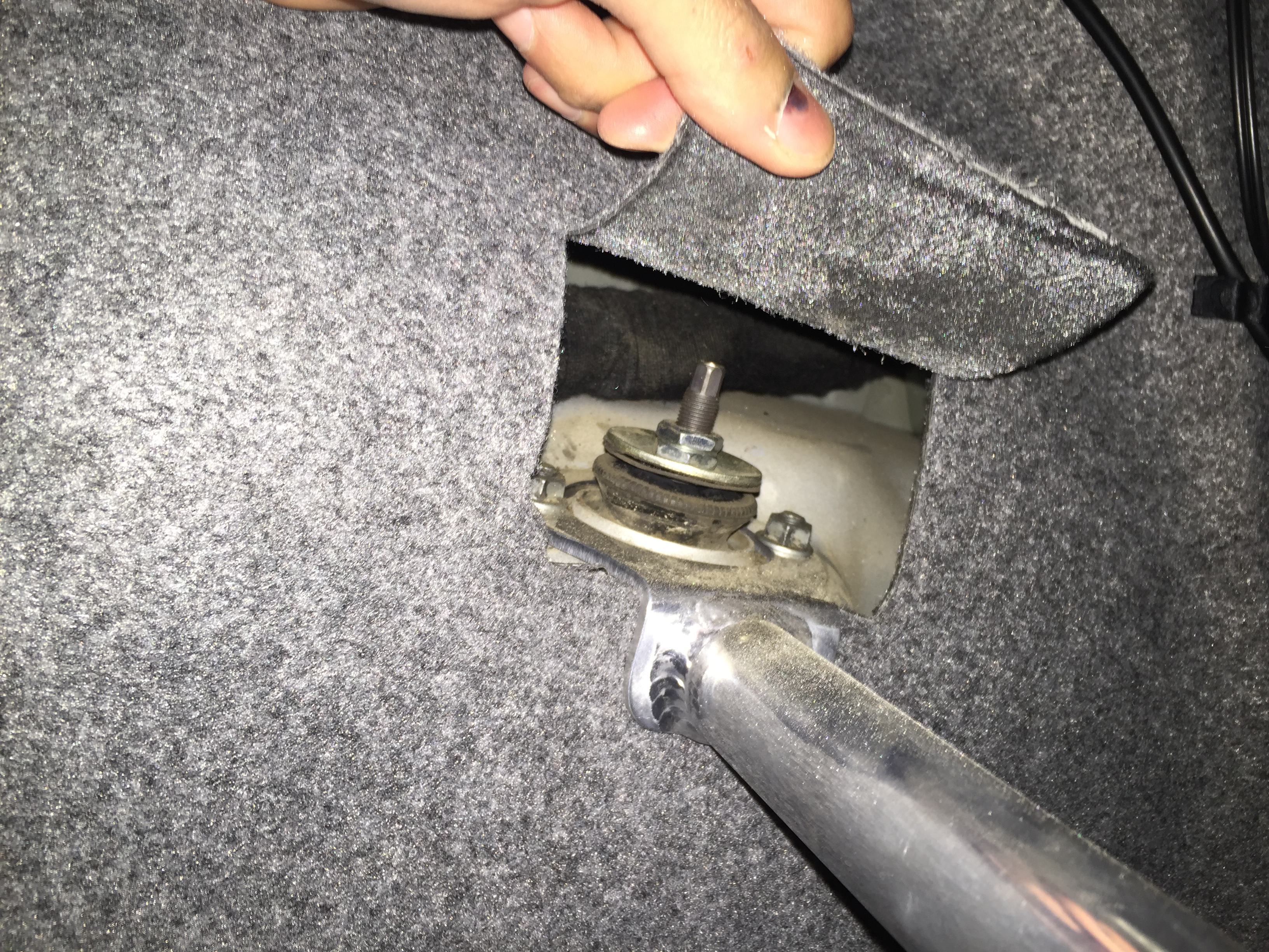

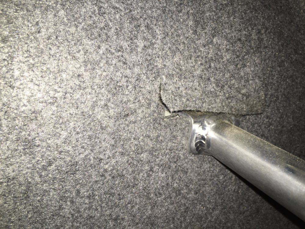

Salut LeoPolo,
J'ai une petite question, j'ai la même barre wiechers à l'arrière que toi mais je n'ai par contre toujours pas remonté les garnitures de coffre.
En photo ça a l'air très propre ce que tu as fait, tu aurais un conseil pour faire les entailles proprement pour laisser passer la barre ?
Merci ;)

Salut Simer!
Alors, déjà merci pour Jean-Philippe car c'est lui qui a fait ca tres propre!! donc il a fait une coupe horizontale puis deux coupes verticales pour avoir accès au réglage de dureté des amortos! je te ferai une photo d'ici ce week-end si tu veux! ;-)

il y a une heure, LeoPolo a dit :
Salut Simer!
Ça serait avec grand plaisir ! :nickel8:
Il y a 18 heures, simer a dit :
Et voila :
