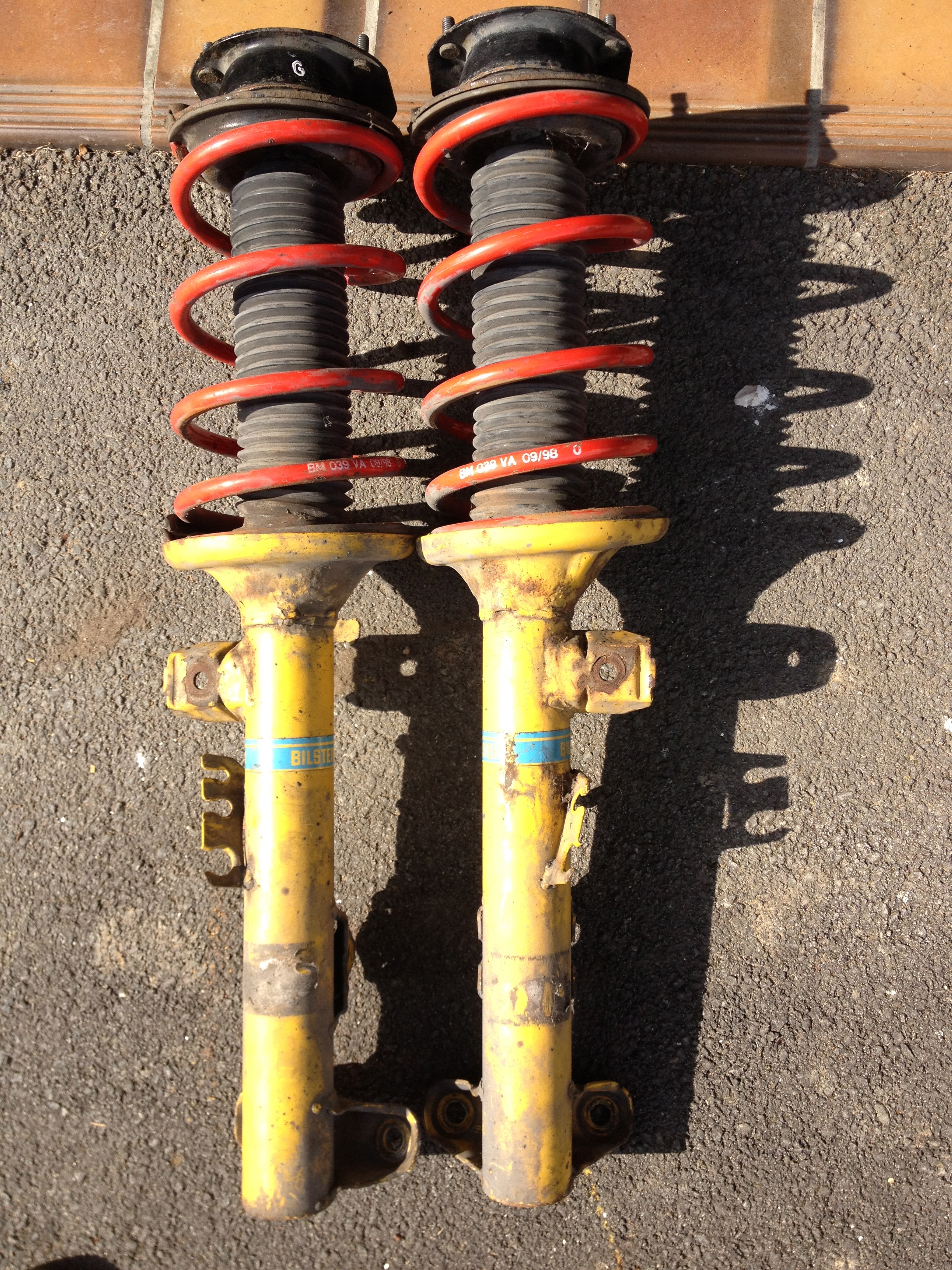

Ma voiture est équippé d'amortisseur bilstein (b6 ou b8 je ne saurais le dire exactement, la référence sur l'amortisseur n'était pas visible) et de ressort court de couleur rouge dont je ne suis pas sûr de la marque (j'avais l'espoir que ce soit du H&R) et garé sur une route bien plane la voiture est très basse de l'avant avec un profil très déséquilibré par rapport au train arrière, elle "pique du nez" comme disent certains et c'est loin de me plaire (la dissymétrie avant arrière est trop importante).
Là, il n'y a pas 50 solutions pour savoir ce que m'a réservé l'ancien propriétaire, il faut démonter pour inspecter tout ca.

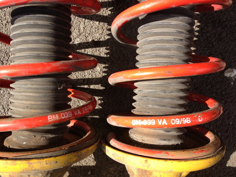

Les ressorts me paraissent étranges, il y a bien une référence mais pas de marque, je reste donc dans le doute, d'uatant que je les trouve un peu souple, on peut facilement les faires bouger à mains nues :suspect: img-482416-2-img0633dc.jpg

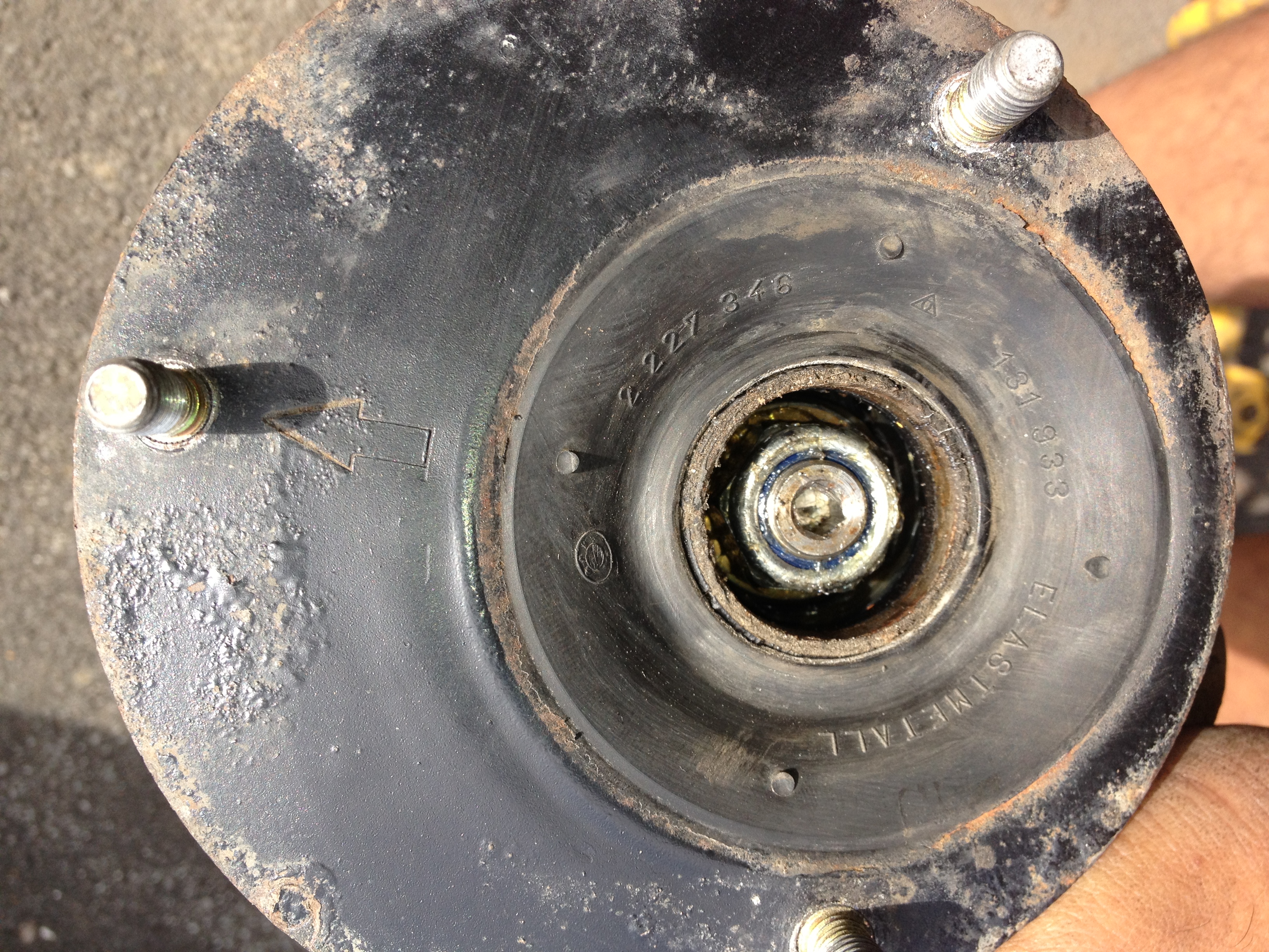

C'est là qu'on arrive au pire du pire, je pense que j'ai trouvé la raison de mon sous virage excessif. Je suis l'heureux propriétaire d'une M3 3,2l...montée avec des coupelles d'amortisseur de M3 3L :pale: Je suis naturellement dégouté :( . Je me suis immédiatement plongé dans le dossier de factures qui m'a été donné et je pense avoir trouvé un début de réponse: la voiture était équippé en PSS9 qui auraient donc été vendu avant la mise en vente de loto...avec les coupelles et les simples B6 venus en remplacement provenaient sans doute d'une M3 3L :no:
En plus, l'état est plus que préocupant:

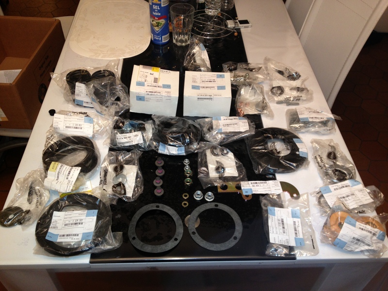

Toute les pièces OEM a été commandé chez BMW:

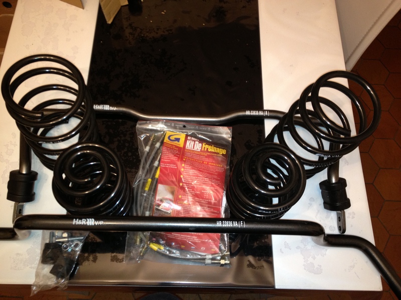

En ce qui concerne les ressorts, j'ai aussi préféré les remplacer par un produit connu et sûr avec un rabaissement limité (je ne suis pas un grand amateur des voiture exagérémment basse, surtout avec des amortisseurs non prévus pour). J'ai un peu hésité au départ à remplacer les bilstein par des combinés filtés mais étant encore dans la phase de connaissance avec ma voiture, je n'en ai pas encore l'utilité réelle, ce sera pour plus tard). Un kit de ressort EIBACH a donc été commandé chez Sacha de Sport Auto 54, livré ce jour même. Les ressorts n'arrivent pas seul. La voiture étant à mon goût bien trop souple et présentant une prise de roulis trop importante, j'ai donc opté pour un kit de bar anti-roulis H&R, ainsi qu'un jeu de flexibles de frein aviation goodridge (là aussi une anomalie a été relévée: il n'y avait les durites aviations qu'à l'avant de la voiture, ce qui est inacceptable).
Arrivé à la maison ce soir j'ai donc le plaisir de découvrir la livraison du jour:
Bon week end !
