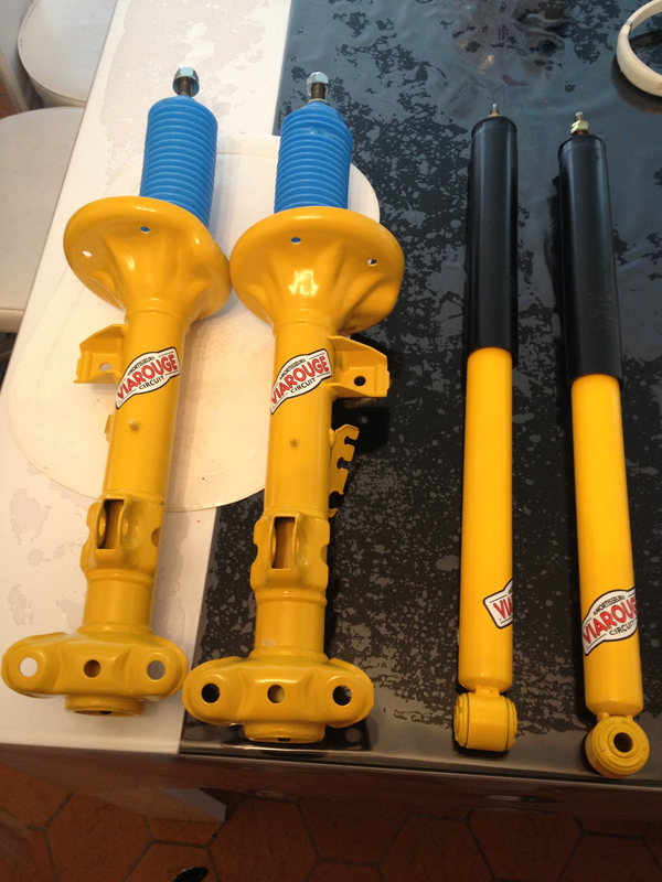

Il s'agit de mes nouveaux amortisseurs VIAGROUGE. Ce ne sont ni des sports ni des circuits, ce sont des intermédaires tarés ainsi sur ma demande (les sport sont trop souples et les circuit trop durs pour la route, j'ai voulu des amortisseurs adaptés à un usage circuit sans devenir trop dur pour évoluer sereinement sur la route):img-488643-3-img0718bg.jpg
viarouge=super boulot
Montage ce week end, on verra ca très vite. Je croise les doigts.
Superbe ta caisse ! Et joli boulot !!
Tu nous donneras tes impressions pour tes amortos, j'ai prévue de faire re-tarer mes B6 chez viarouge bientôt et c'est le même réglage que toi que je veux (sport/circuit)

Bon on recommence alors: j'ai monté: le Xbrace wiwi, le kit de bar antiroulis H&R, les amortisseurs viarouges, les ressorts eibach, de nouvelles coupelles inversées, de nouveaux renforts en caoutchouc d'amortisseurs et de ressorts, de nouvelles biellettes avant et arrière et toute la visserie/boulonnerie liée à ces pièces en neuf également.
Mes impressions:
Je sors du garage et marche arrière et le braque le volant ensuite pour repartir et là déja, première impression: la direction offre un toucher différent. Premier tour de roue, on laisse la voiture chauffer tranquilement, il est donc ici question de rouler à allure réduite et d'apprécier le filtrage sur la route de campagne juste a coté de chez moi: c'est incroyable, la voiture filtre encore mieux les aspérités de la route que les B6. Mes craintes se dissipent rapidement à mesure que les kilomètres s'égrainent: je pensais que le tarage intermédiaire serait tout de même assez percutant mais il n'en est rien, le filtrage est parfait. Le moteur est à présent a température et j'augmente le rythme pour voir comment la voiture se comporte et là c'est la révélation: c'est du pur bonheur. Même si le filtrage est excellent, le guidage, la compression et la détente offre un compromis étonant, tout est précis, la prise de roulis est quasiment imperceptible. La voiture n'a plus ces réactions parasites et floues. Les appuis sont Francs, la direction très informatives, le sousvirage, exagérément présent avec les anciennes coupelles de 3 litres, s'est estompé, voire à disparu (à l'allure adoptée et dans ces conditions précises, évidemment il en serait  autrement sur la piste). La motricité a clairement profiter de ces modifications, le patinage est bien moins important en sortie de courbe.
On sent clairement là où l'on pose les roues et les roues vont là où l'on a souhaité les emmener. A la limite, sur sol non parfaitement sec, l'équilibre est appréciable et le survirage apparaît très progressivement sans repport trop violent de transfert de masse (coup de raquette). Pour moi, c'est la configiuration route idéale et adaptée mon style de conduite.
Les BAR antiroulis sont réglées au plus souple pour le moment, je vais peut être régler l'avant sur la position 2 pour essayé d'avoir un train avant encore un peu plus précis.
En ce qui concerne la garde au sol, la voiture est  globalement au même niveau qu'auparavant mais l'assiette est moins déséquilibrée (la voiture ne pique quasiment plus du nez).
Je suis donc très satisfait, d'autant plus que...tout celà est sans les nouveaux pneus, que je n'ai pas eu le temps de faire monter, et sans géométrie, les 2 seront fait en même tremps samedi prochain.

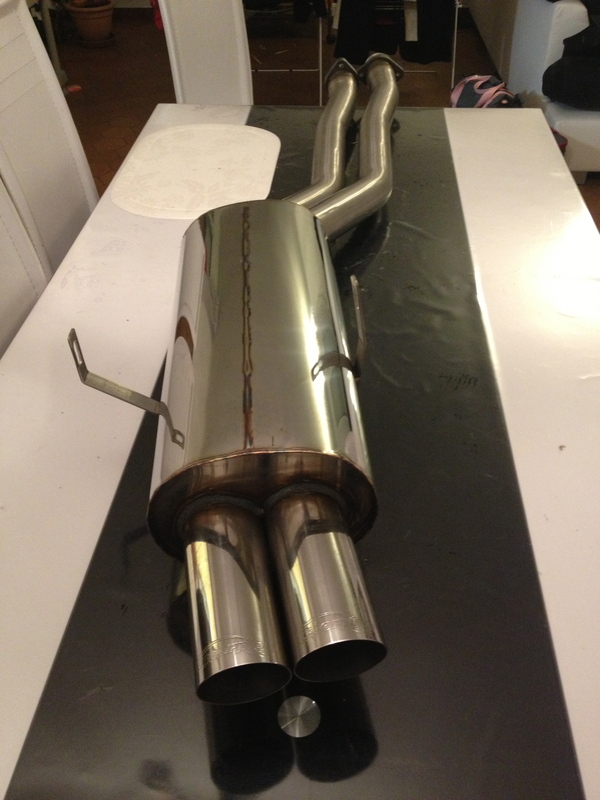

Il s'agit donc du silencieux Scorpion commandé Lundi et livré jeudi:
Le silencieux est très bien réalisé et très léger, il ne pèse que 11kgs, ce qui a permet de réduire le poids de moitié comparé au silencieux d'origine.

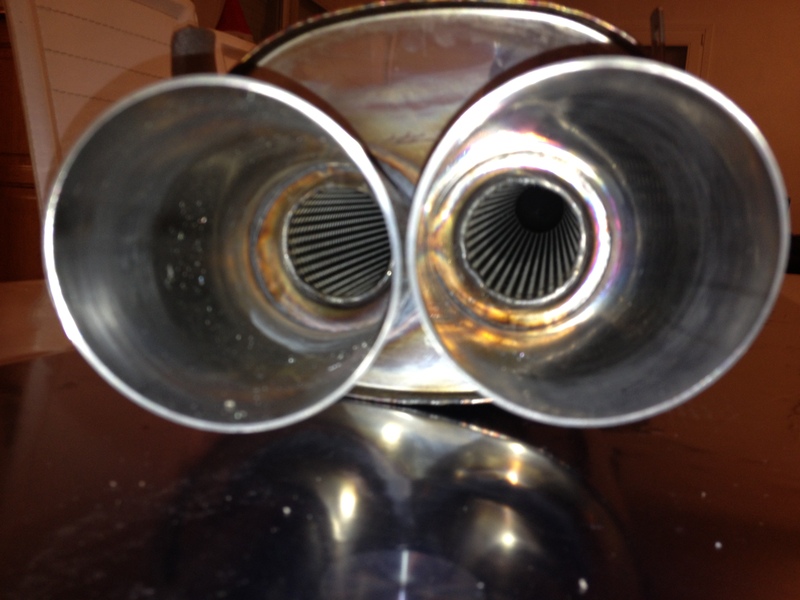

Le silencieux est très direct:
La finition globale est correcte sans être exceptionnelle, l'inox est de très bon aspect et facture (du 304 je pense). L'ajustement est très bon mais les soudures sont assez brutes au niveau des sorties, ce qui n'est pas de nature à me derranger. Celà reste un élément "fonctionnel" et peu visible et la vérité d'ailleurs est ailleurs...
