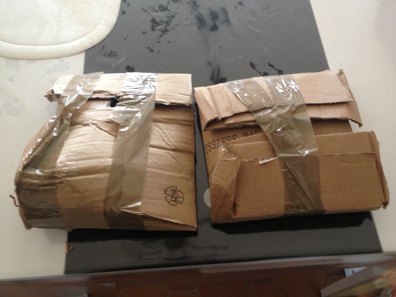

  • Bon ya un tout petit peu de nouveau: J'ai reçu mon kit de renfort de suspension arrière RSM HD MEYLE J'ai aussi reçu mon silencieux. C'est un silencieux d'occasion: Le colis

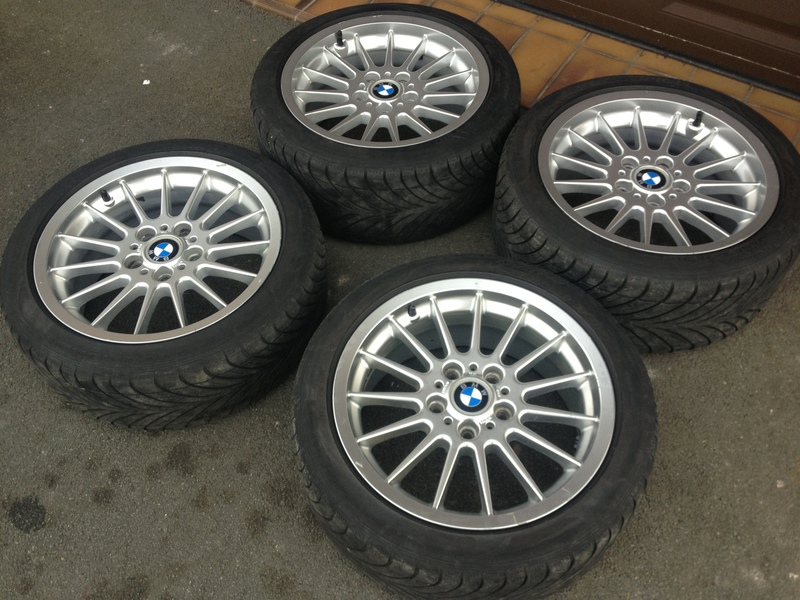

Bon il y a du nouveau en cette belle journée ensoleillée. J'ai trouvé mes nouvelles jantes. Il s'agit du projet de départ. J'ai réussi a trouvé des style 32 en 17" et dans les dimensions strictement d'origine, c'est a dire 7,5" ET41 et 8,5" ET41. Je suis allé les chercher cette apres midi. Je sais, tout le monde trouve le 17" ridicule et petit mais moi je reste quelqu'un de simple et j'aime assez respecter la taille d'origine sur une voiture dont je trouve le châssis déja efficace.
Sympa les jantes, hâte de voir le rendu en photo ;)
Merci monsieur, je ferais des photos dès que j'aurais récupéré ma voiture, elle est en "intervention" pour le moment  :)

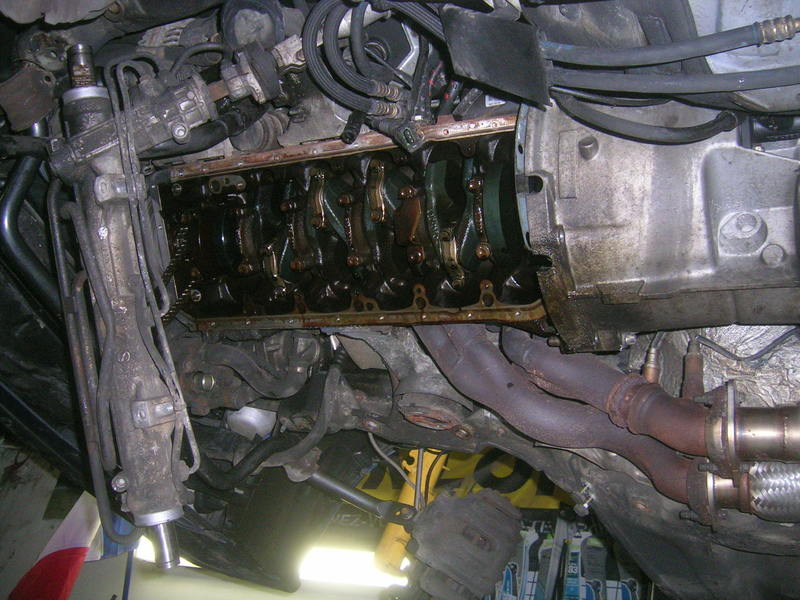

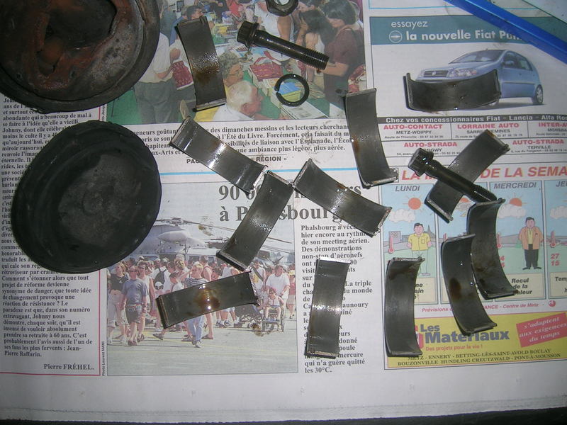

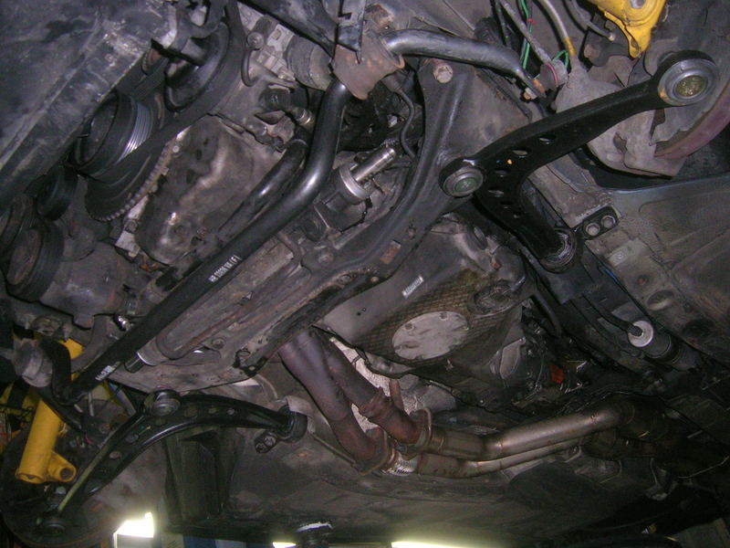

Quelques photos:
Comme vous pouvez le voir, le silentblock moteur était complètement hors service

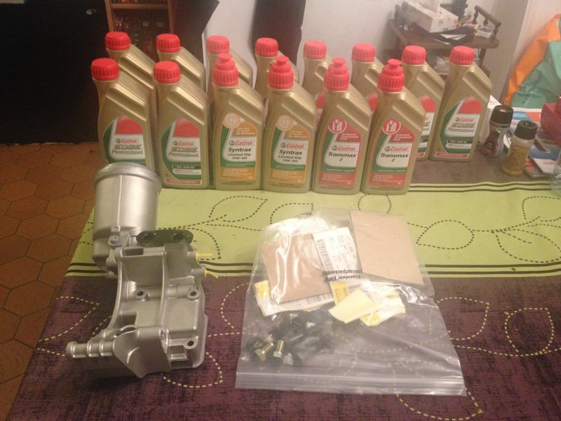

Pour le moment je ne peux à nouveau plus profiter de ma belle: la température d'huile fait des siennes, je pense que mon support de filtre à huile est mort, tout du moins le fameux thermostat à l'intérieur.

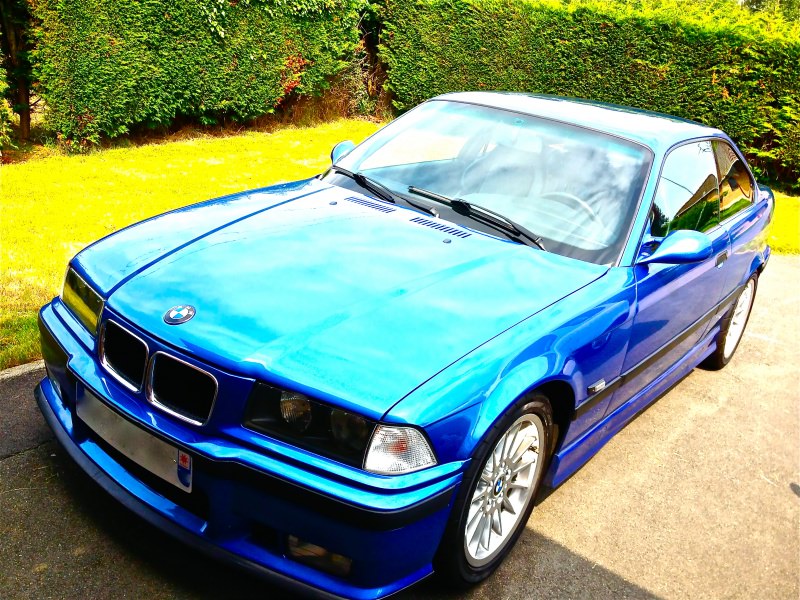

Allé, on réanime un post tombé un peu dans l'oubli hélas. Evidemment depuis le temps les jantes ont été montées:

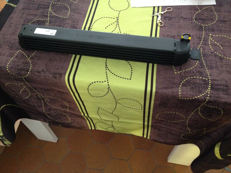

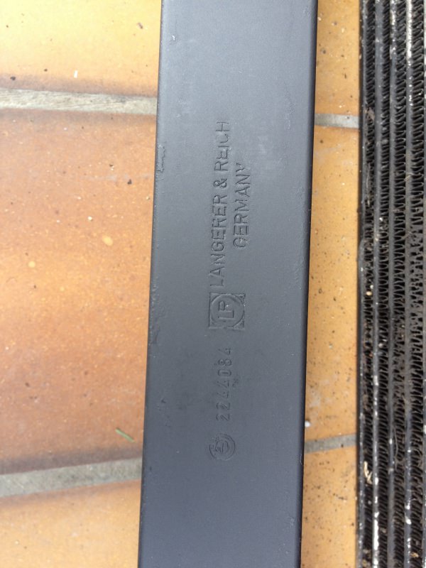

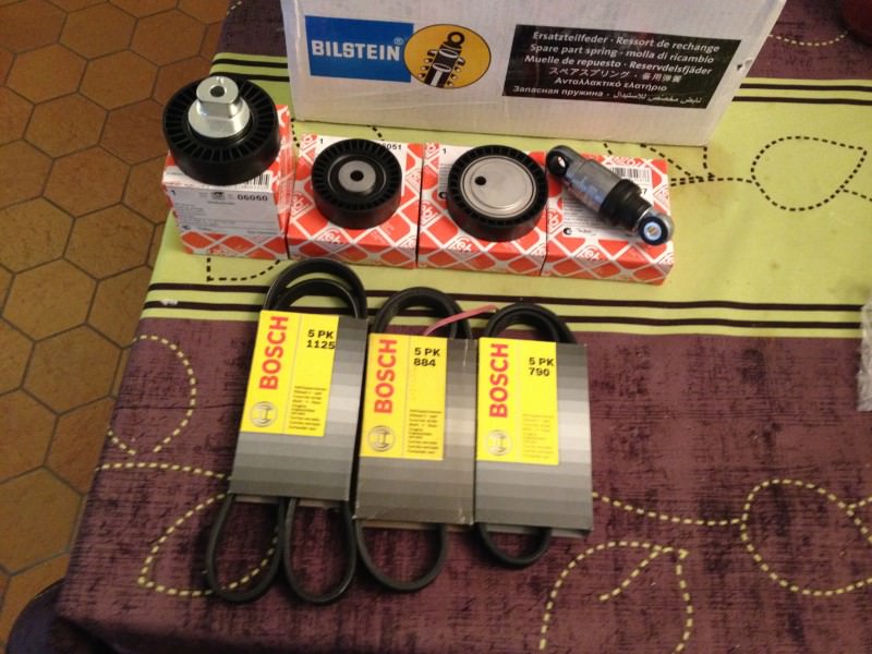

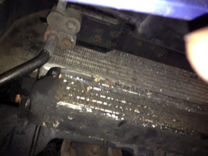

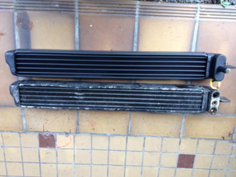

J'ai aussi change le support de filtre à huile, l'ensemble des courroies, des galets tendeurs et le radiateurs d'huile aujourd'hui même à 177 682kms:

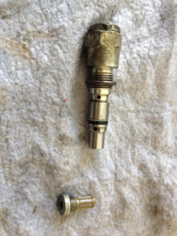

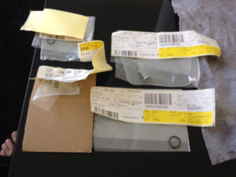

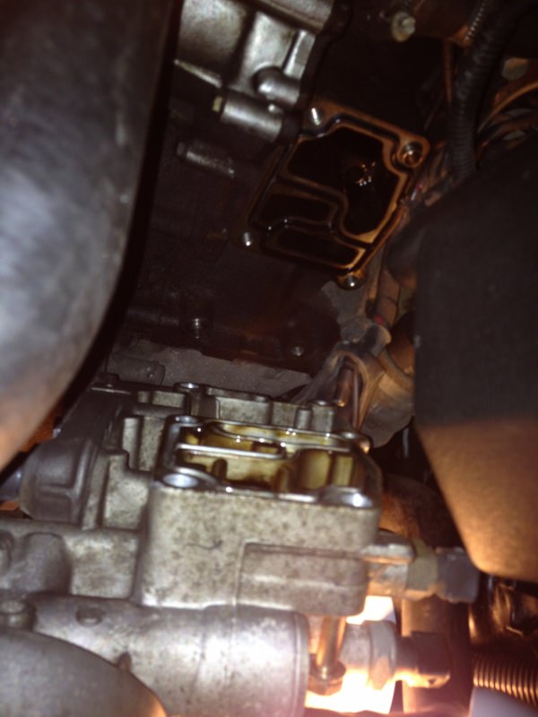

J'avais un problème de fuite d'huile difficile à repérer. J'ai trouvé finallement, c'était juste en dessous de mon vanos que j'ai pu réglé aussi, il s'agissait des joints du clapets de surpression du vanos, dont le joint du bas était complètement hors d'usage et dont le joint du haut était carrément sur le filtage  :shock: :
Bon là évidemment, on change le tout
Les jantes sont vraiment au poil... Alpina style !!
