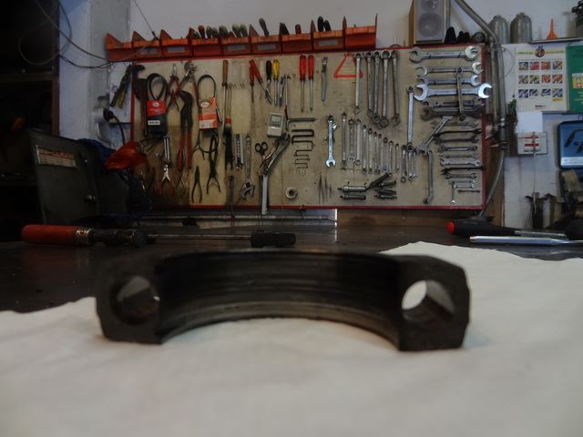

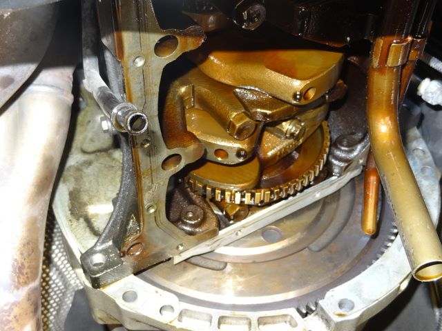

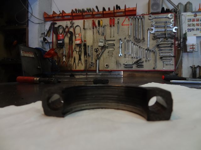

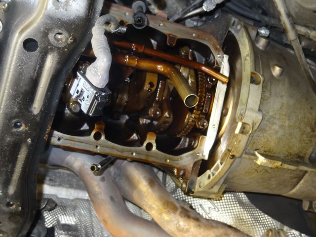

J'ai vu l'entraille de la bête ce matin lors du changement de moteur. Je vous mettrai les photos ce week-end. En regardant les photos, vous pourrez connaître la/les cause/s...
alors ces photos :|

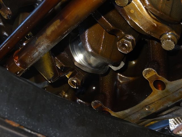

ba le vilebrequin est bien attaqué, au vu de la photo je suppose que tu devais sentir un gros jeu avant démontage du coussinets?
ACS un avis?

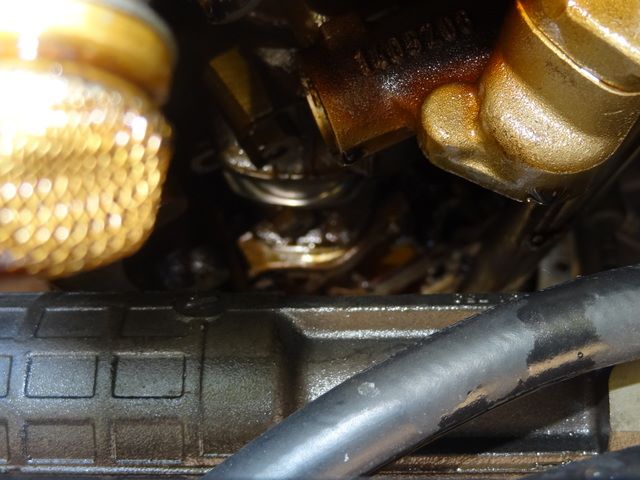

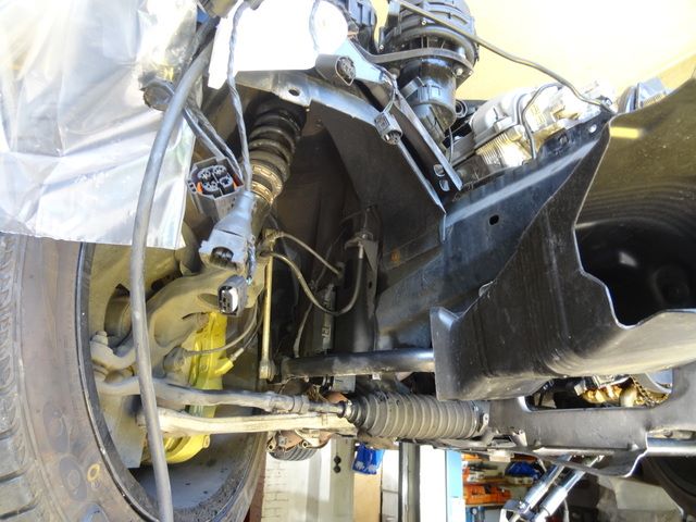

Le nouveau moteur était en place hier soir, rebranchement aujourd'hui. Je suis passé chercher de la 10/60 que l on trouve que chez BMW et dans les stations... 25 euros le litre et 26 passé en station... Plus cher que de la niole

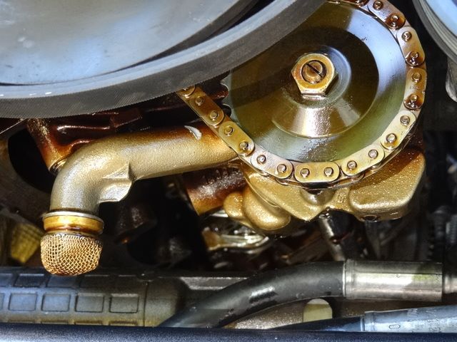

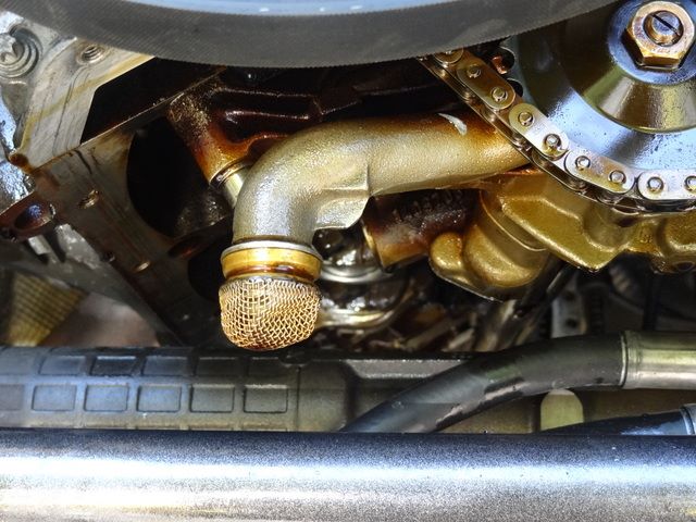

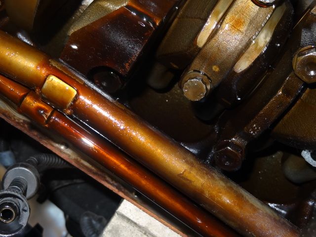

la teinte des internes est belle ... tout semble en ordre ... cependant la trace "metal" sur le bec de refoulage de la pompe m'intrigue ...
la chaine qui entraine la pompe à huile a manifestement "battue" , la faute au tendeur qui aurai rendu l'ame ... j'en doute ...
un très gros sur-régime au retrogradage peut aussi en être la cause ...
et qui dit sur-régime ...

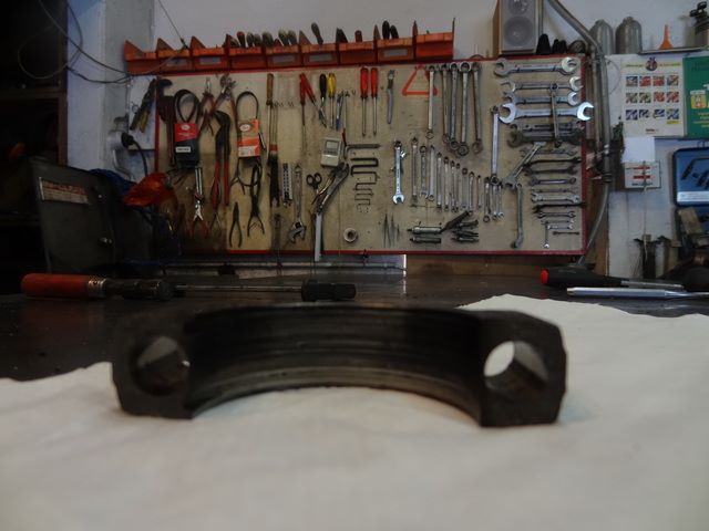

Le mécanicien qui démonte me dit que les traces linéaires sur le coussinet et le vilebrequin viennent d un manque de lubrification.
Les photos que j'ai montrées ce matin, un expert en mécanique dit trop de serrage lors du rappel et dilatation du bas moteur à cause de la montée supersonique au Ring
Ba écoute ton mécanicien, après pourquoi un manque de lubri... voir la pompe à huile, et l'état de tous les autres coussinets.
moi je te dis ce que je vois , ce que je pense ...
pour "affirmer" il aurait fallu être présent lors de l'ouverture du bloc , et effectuer certaines manipulations ...
sans être présent , ce ne sont que des suppositions et des constatations des dégâts
le raisonnement de ton expert ne tiens pas pour moi ... trop de serrage sur une bielle "type brisée " ( donc cassée pour etre reassemblée ) est quasi sans importance tu risque la rupture de la vis mais pas un glissement des surfaces d'appuis et ovalisation

Tu as une sacrée marque sur la cana de la crépine, c'est bizarre il y eu des précédents sur ton moteur? Casse, tendeur ou chaîne?
c'est aussi ce que j'ai vu ... chaine qui a battu ???
en tous cas la trace est recente
C est qu'elle pièce? Non jamais rien eu, en tout cas depuis 1,5 an et 16000 kilomètres que je l ai.
fleche rouge ...
