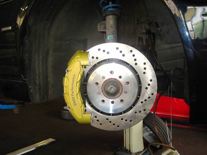

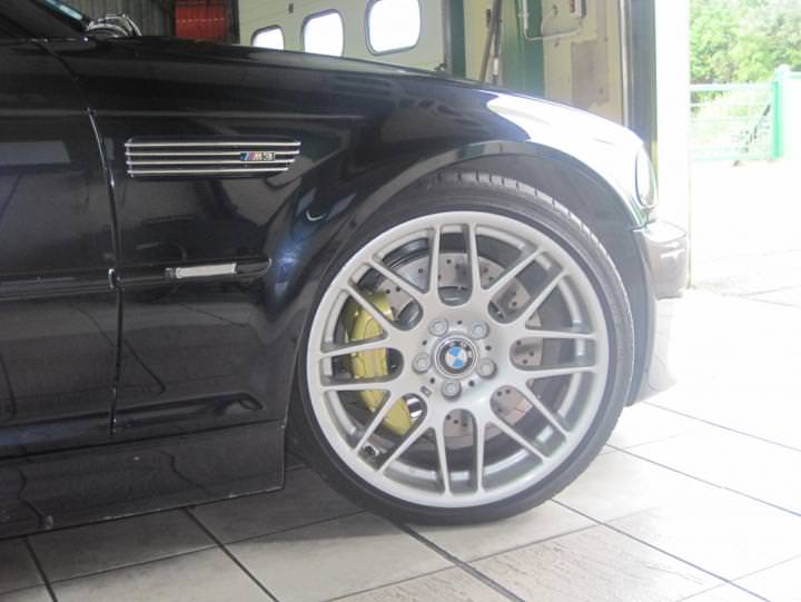

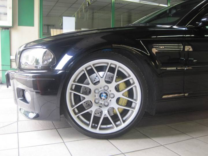

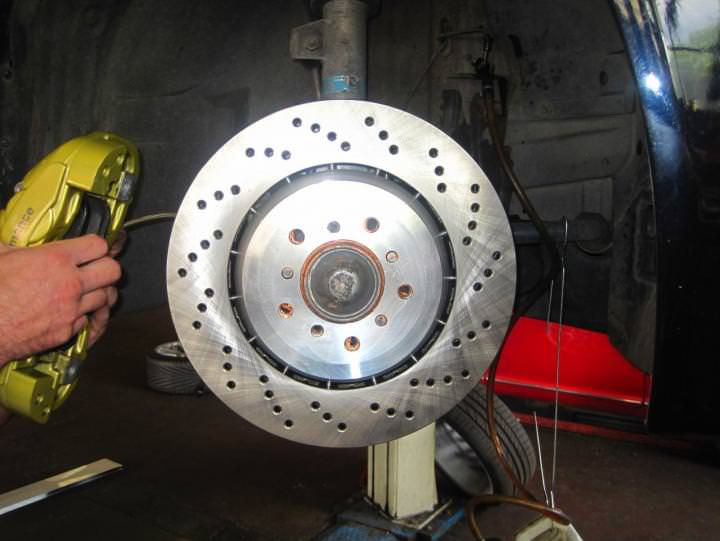

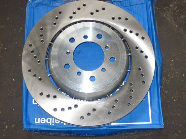

Bonjour a tous. Apres une grosse galère voici enfin mes freins BMW performance montés ce weekend.

Combien de pistons le kit BMW Perfo ?? 6 devant et 2 derrière c'est çà ? Et les plaquettes sont des plaquettes //M + dures que les origines ?
Merci d'avance.
Salut, 6 pistons pour les etriers avants avec plaquettes brembo et disques csl.Pour l'arriere je ne sais pas si le kit bmw performance existe

Mais les gros étriers s'adapte bien sur les fixations d'origine?

Salut jigosse d'abord merci :wink: .Pour les freins j'ai du couper proprement une petite partie de la tôle sinon ils s'adaptent parfaitement.J'ai juste eu un probleme mes jantes en 19 ne passaient pas j'ai du mettre des cales.Voila sinon pour le freinage je te dirai sa dans 200 kilomètres rodage oblige.
