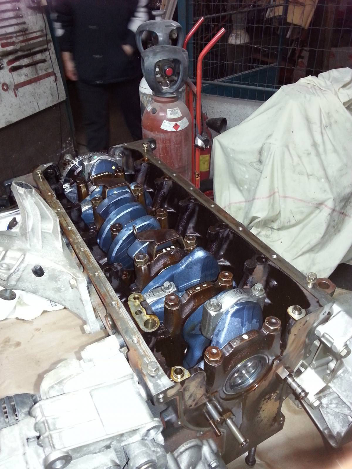

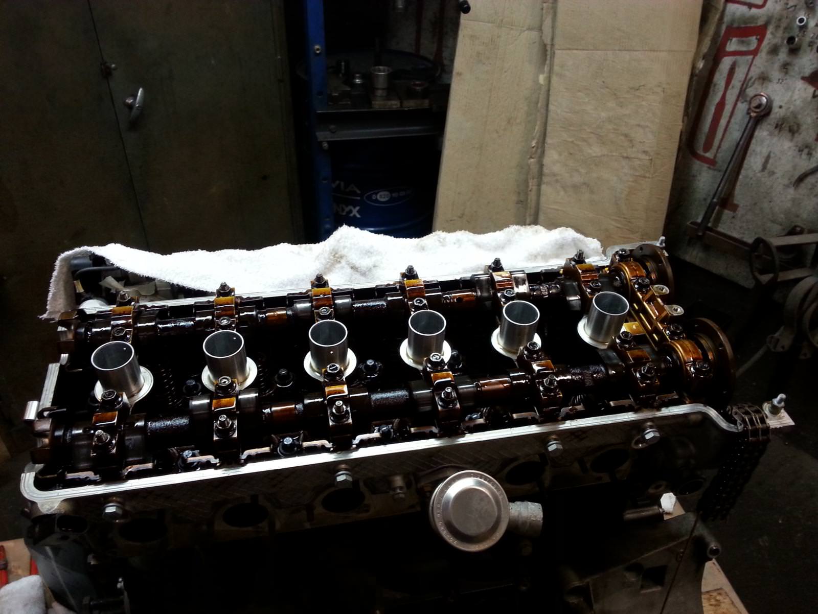

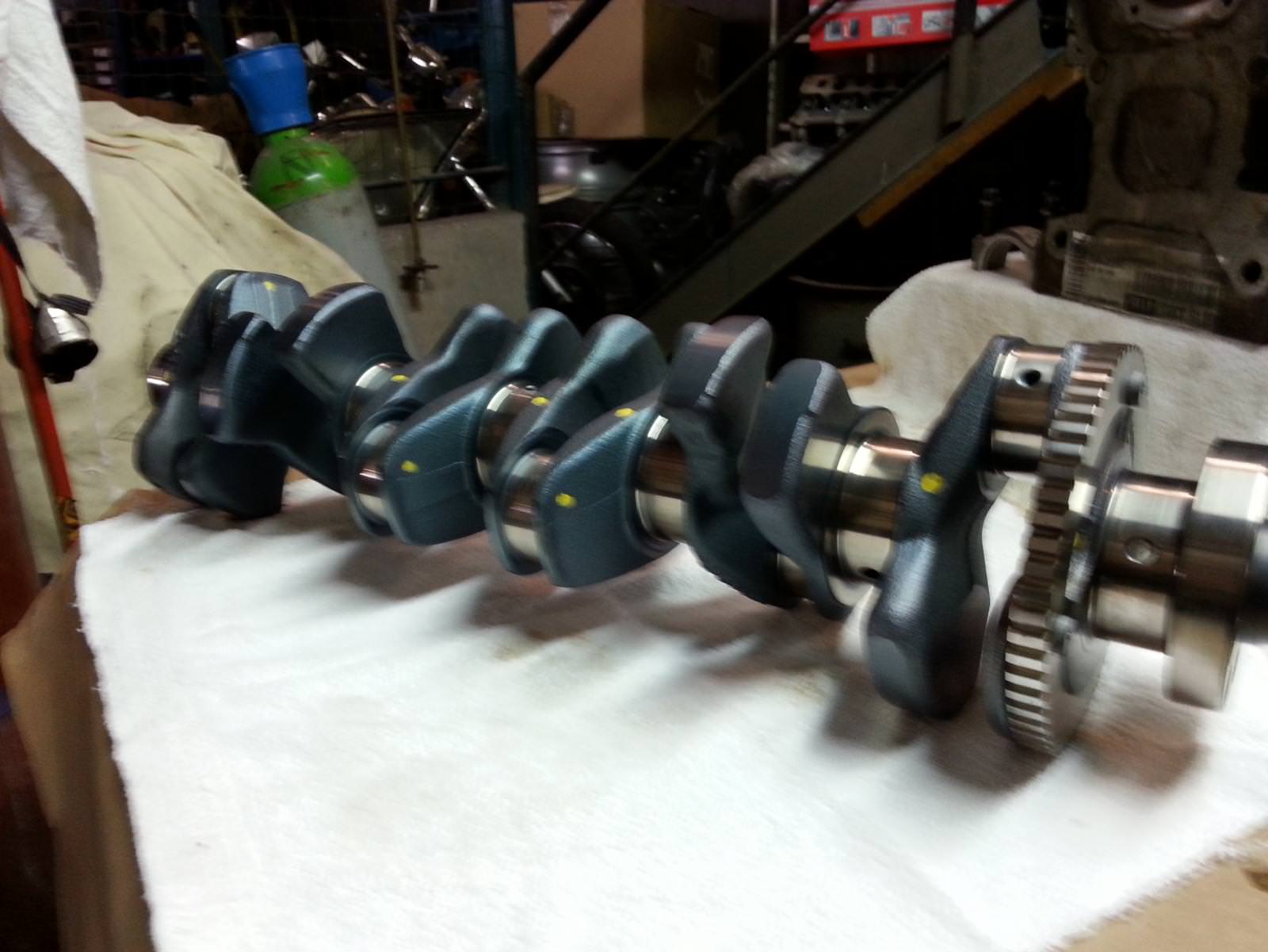

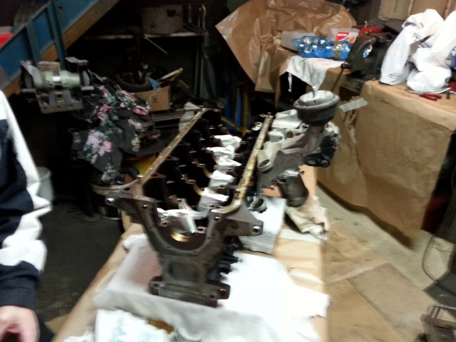

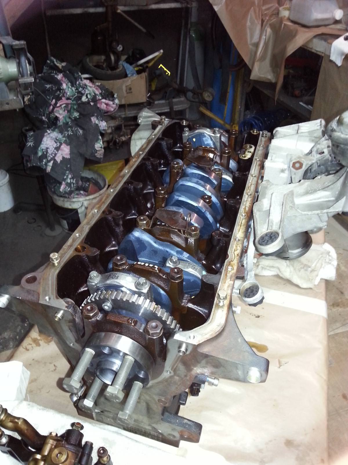

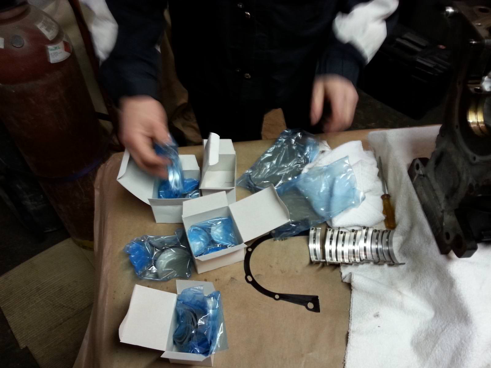

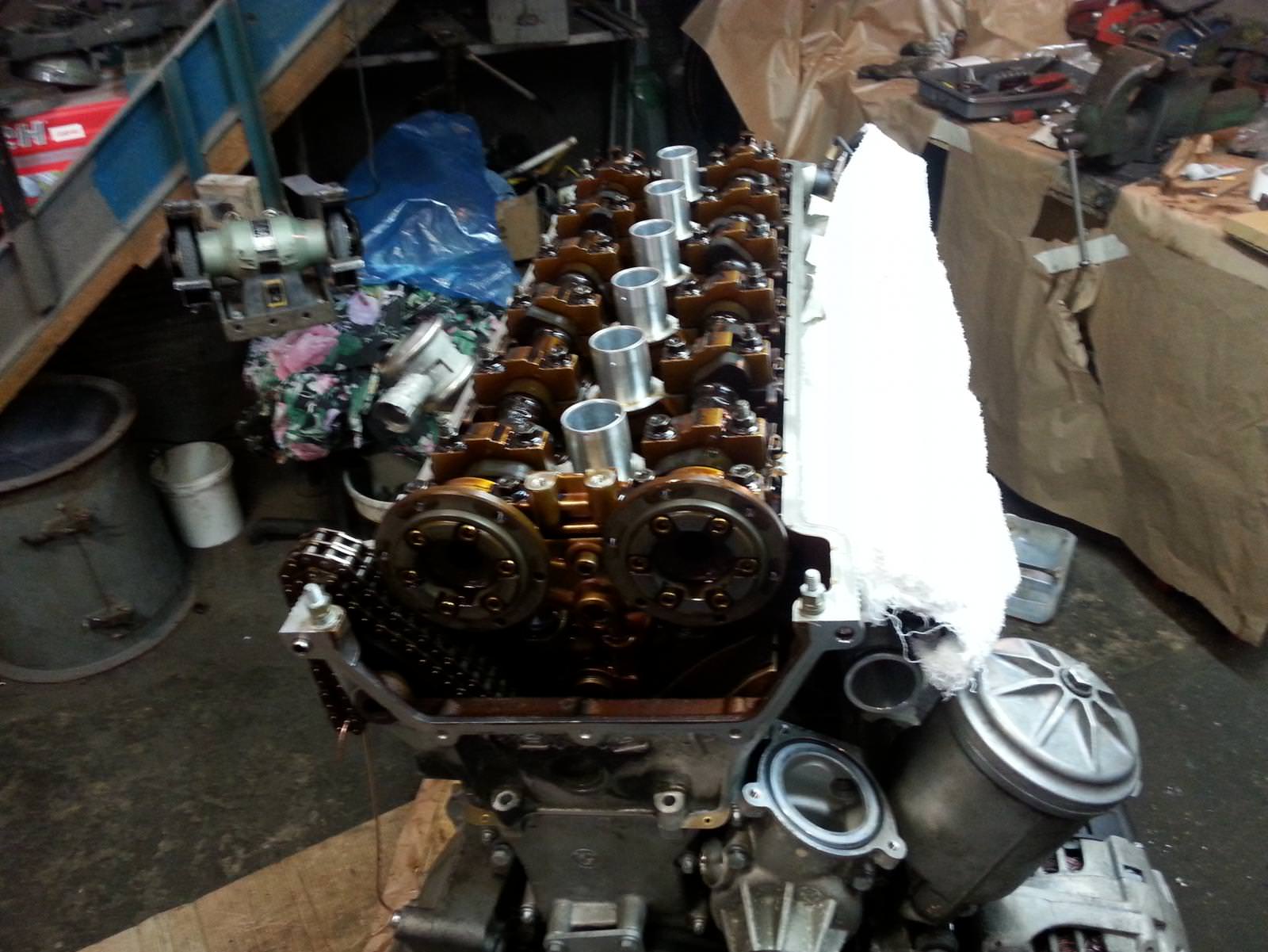

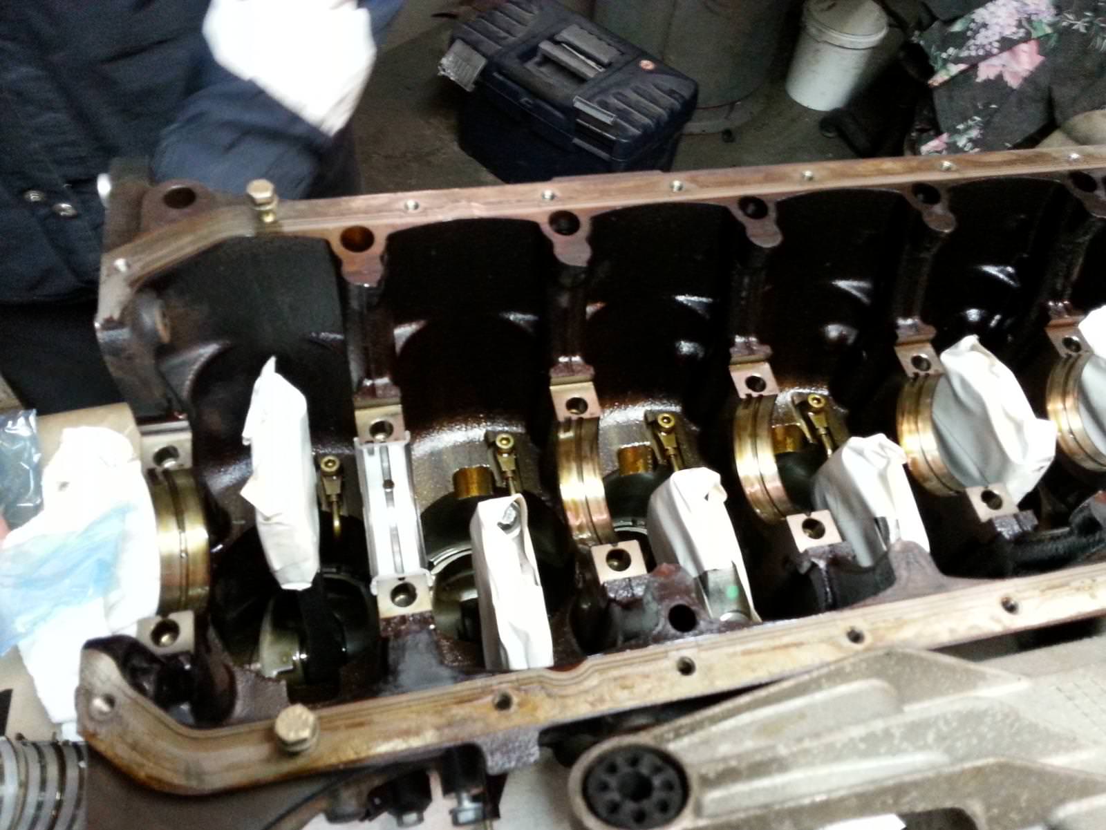

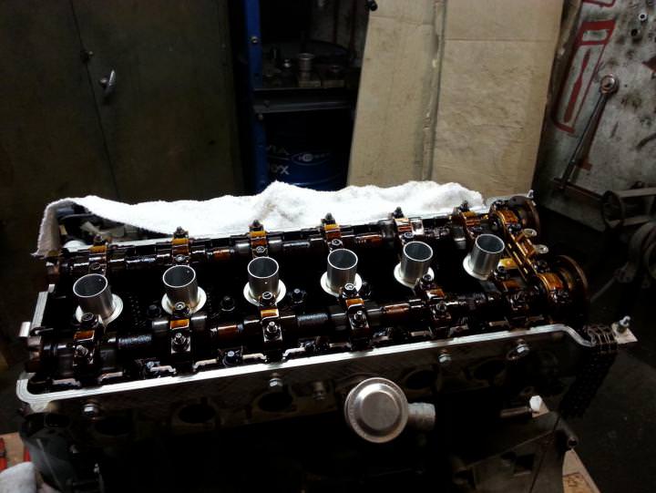

Voila sa fait 2 mois que la voiture tourne a nouveau donc forcement sa va mieux jvai poster des photos de la réparation qui men a fait baver de tout les cotés mais je suis enfin sortit de cette galère…
Donc pour résumer : âpres une petite balade énorme bruit au niveau du bas moteur…dépose du carter et la voila le début des problèmes…le coussinet à tourner autour de la bielle qui me la bleuit ainsi que le vilebrequin…résultat des courses bloc HS
Je cherchai désespérément un moteur d’occasion mais vu les prix proposer pour un moteur sois disant niquel ou avec factures (choses a laquel je ne doute pas mais n’ayant aucune certitude) j’ai préférer me lancer dans la réparation complète du bloc….et QUELLE MERDE !!!
Etant électricien de métier je connaissais juste les bases donc c’était perdu d’avance…heureusement que Jai un ami a mon père qui travaille chez BMW depuis pas mal de temps (en même temps c’était l’occasion de vérifier !)Il a accepté de m’aider.
Ok bon début…enfin pas tout à fait il me manquait encore l’endroit pour stoker la voiture et surtout un pont…
Une fois trouver tout sa on se retrouvait déjà fin janvier…Et rien ne c’est passer comme il le faut avec la commande des pièces et comme un malheur n’arrive jamais seul jme suis séparer de ma copine au bout de 10ans et j’ai rendu l’appartement !!!Voila que du positif !!
Bref voila un petit compte rendu des pièces que Jai changer :
Pochettes de joint moteur (haut et bas) + jeu de bielles X 6 = 2146 euros
Segmentation complète 600 euros (j’ai du m’amuser a tous les tailler…la galère)
Vilebrequin avec coussinet 1326 euros
Coussinet de bielle 150 euros
Divers joints plus poulie plus pignon a chaine etc.… 150 euros
Kit embrayage 350 euros
Huile filtre courroie liquide vanos etc.…214 euros
Voila Jai du surement oublier quelques bricoles mais je tourne autour des 5000euros.
La voiture tourne comme une horloge aucun souci avec Jai fait un rodage de 2000 kilomètres et je m’apprête à refaire une vidange voila.Merci de m’avoir lu à bientôt sur la route cette fois ci j’espère.

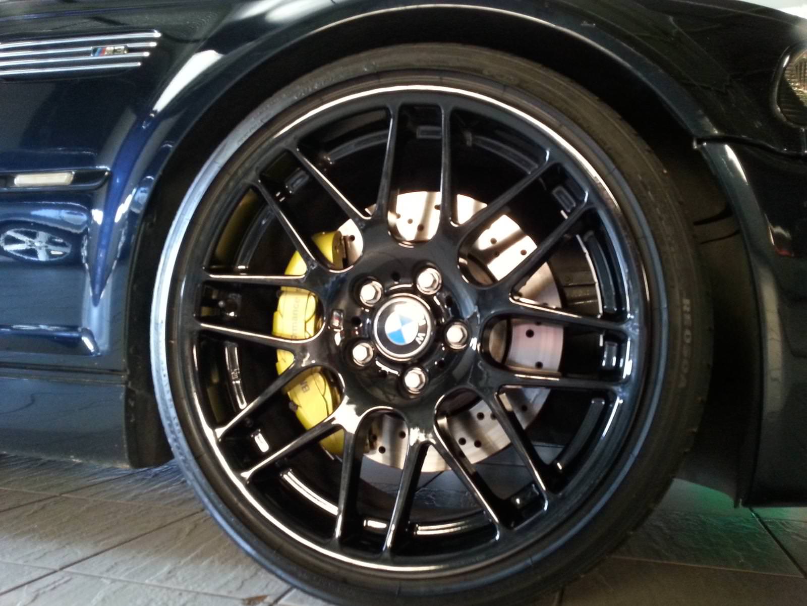

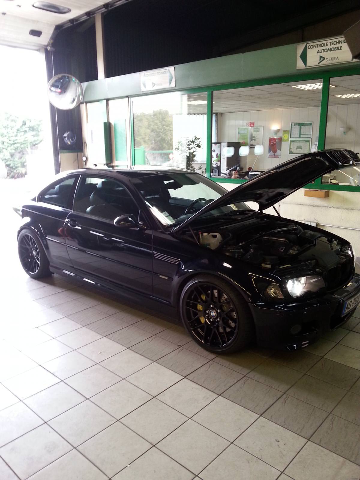

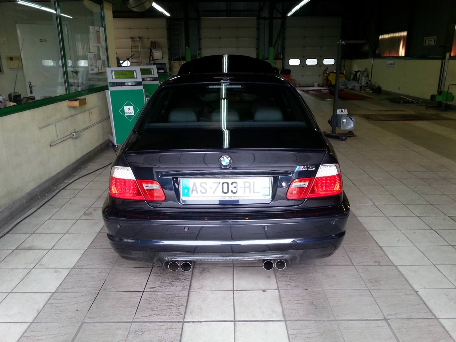

Petit bonus j'ai peint les jantes en noir...

le moteur est comme neuf a présent,la voiture est très belle avec ces roulettes noires,il te reste a présent plus qu'a en profité!!!

et elle fait peur toute en noire  8)
Merci léo :nickel8:.j'ai toujours pas mis tes pallettes du coup...
