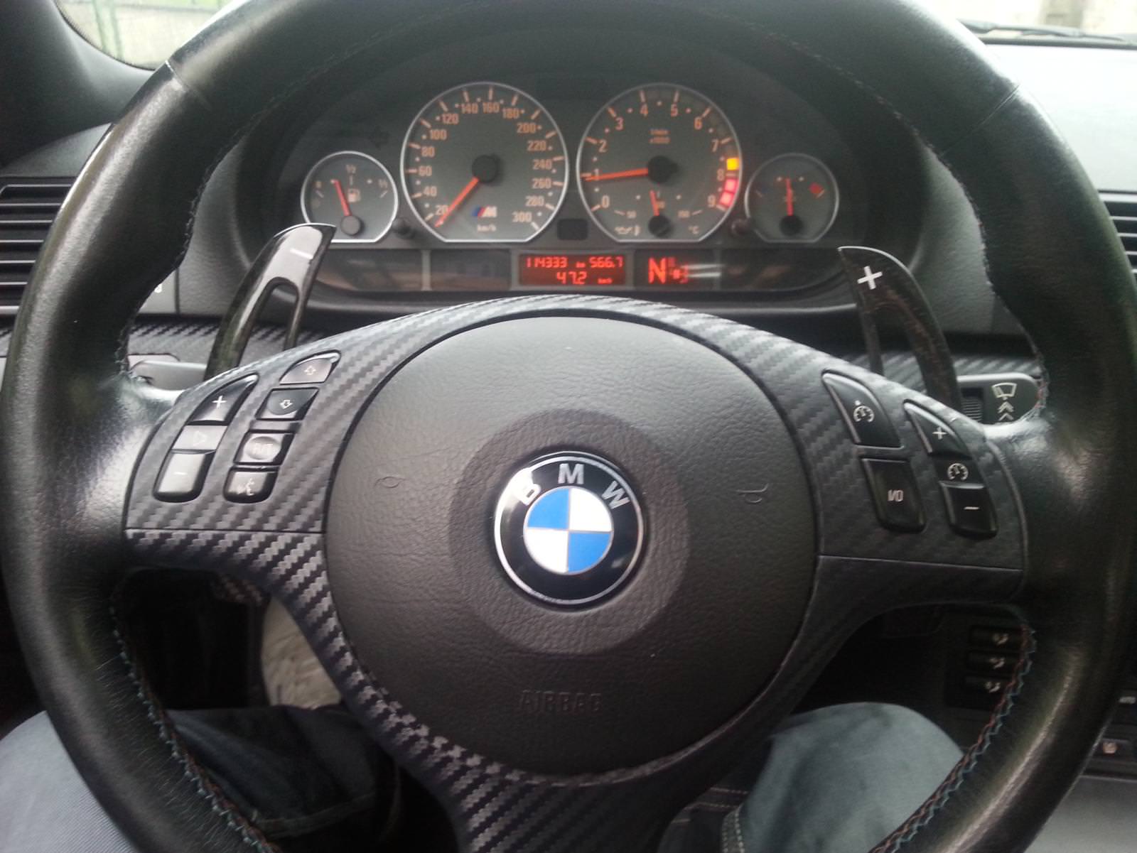

Et hop les pallettes qui vont bien :-D !!!Le rendu est superbe et la prise en main est juste géniale....Merci léo :nickel8:
Content que ça te plaise :nickel8:
Content pour toi ! les csl en noir brillant j'adore !!!!
