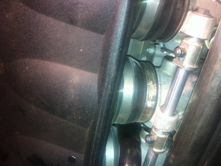

Posté(e) le 9 mai 201214 a comment_440064 bonsoir je voudrais juste savoir si il faut une pince speciale pour remonter les colliers quon voit sur la photo ? je vous remercie d avance pour vos reponses Signaler
Posté(e) le 9 mai 201214 a comment_440066 perso , j'y arrive ( dépose/ repose ) avec une pince long bec et un tournevis plat fin , mais c'est chiadé comme système , et avec le pince qui va bien ça doit être plus facile ... Signaler
Posté(e) le 9 mai 201214 a Auteur comment_440069 quelle genre de pince il faudrait selon toi jean phi ? Signaler
Posté(e) le 9 mai 201214 a comment_440071 genre ça : http://www.prosoud.com/523-pince-a-collier-a-recouvrement-pour-soufflets-de-cardan-4042146099384.html Signaler
Posté(e) le 9 mai 201214 a Auteur comment_440080 genre ça : http://www.prosoud.c...2146099384.html parfait Signaler
Posté(e) le 10 mai 201214 a Auteur comment_440333 Et sinon les changer par des "classiques" à vis? genre tuyau d arrosage !!! Signaler
Posté(e) le 13 mai 201214 a Auteur comment_441701 genre ça : que tu trouves chez AD par exemple. j ai peur que ca fasse pas tres propre un peu bricolo ... non? Signaler
Posté(e) le 13 mai 201214 a comment_441777 Au moins ça serre et c'est réutilisable sans se faire chier comme on peut le faire avec les colliers "automatiques" et autres nécessitant une pince spéciale. Enfin c'est mon avis, si c'est pour le look il y en a avec un corps et une vis plus petite (empreinte de 6 au lieu de 7), en les positionnant judicieusement tu devrais pas y voir grande différence avec l'origine si le look dans le compartiment moteur t'importe. Signaler
Posté(e) le 9 septembre 201214 a comment_474270 la pince ne vaut que 16€ et esthetiquement et gains de place y a pas photos ! Signaler
Posté(e) le 10 septembre 201214 a Auteur comment_474431 la pince ne vaut que 16€ et esthetiquement et gains de place y a pas photos ! on a reussi sans la pince a la méthode de jean phi cité plus haut Signaler
Posté(e) le 10 septembre 201214 a comment_474463 pour les defaires ! mais pour les serrer ? il te faut la pince non ? Signaler
Posté(e) le 11 septembre 201214 a Auteur comment_474506 Non on les a remonté sans la pince il faut un petit tournevis une pince bien pointu et beaucoup de patience . Signaler
Posté(e) le 11 septembre 201214 a comment_474680 Ceux à vis sont peut être moins beau, mais au moins ils se barreront pas Signaler
Posté(e) le 11 septembre 201214 a comment_474696 Ceux à vis sont peut être moins beau, mais au moins ils se barreront pas Sa sent le vécu ( pour moi aussi) Signaler
Posté(e) le 11 septembre 201214 a comment_474718 Tu as aussi les colliers Ligarex comme sur les Citroen anciennes. C'est très beau, tu peux acheter un kit complet (pince + kit). C'est au mètre et ça ne peut pas bouger. http://www.la4ldesylvie.fr/index.php?option=com_content&view=article&id=258 Signaler
