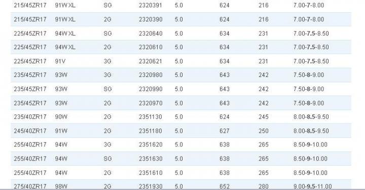

Du coup, les jantes j'ai plutôt intérêt à les prendre en 17" pour les slicks ? (245 de large au 4 coins)
Et je peux garder mes jantes actuel pour les pneus pluie et pour aller sur la piste !
Je craignais vraiment que 330mm ne suffisent pas, c'est top !!!
Bon ben du coup 330mm stoptech devant, 320mm d'origine derrière.
