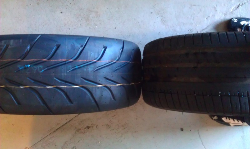

Et voilà, les R888 en 225 45 17 monté !
Visuellement, ça fais assez large quand même VS les pneus routes.
A gauche 225 de large à droite 245 de larges
Je vous tiens au jus niveau ressenti, pour l'instant en courbe c'est pas top il faut roder tout ça.
Par contre niveau motricité, la première passe au sol c'est cool, c'était pas le cas avant.

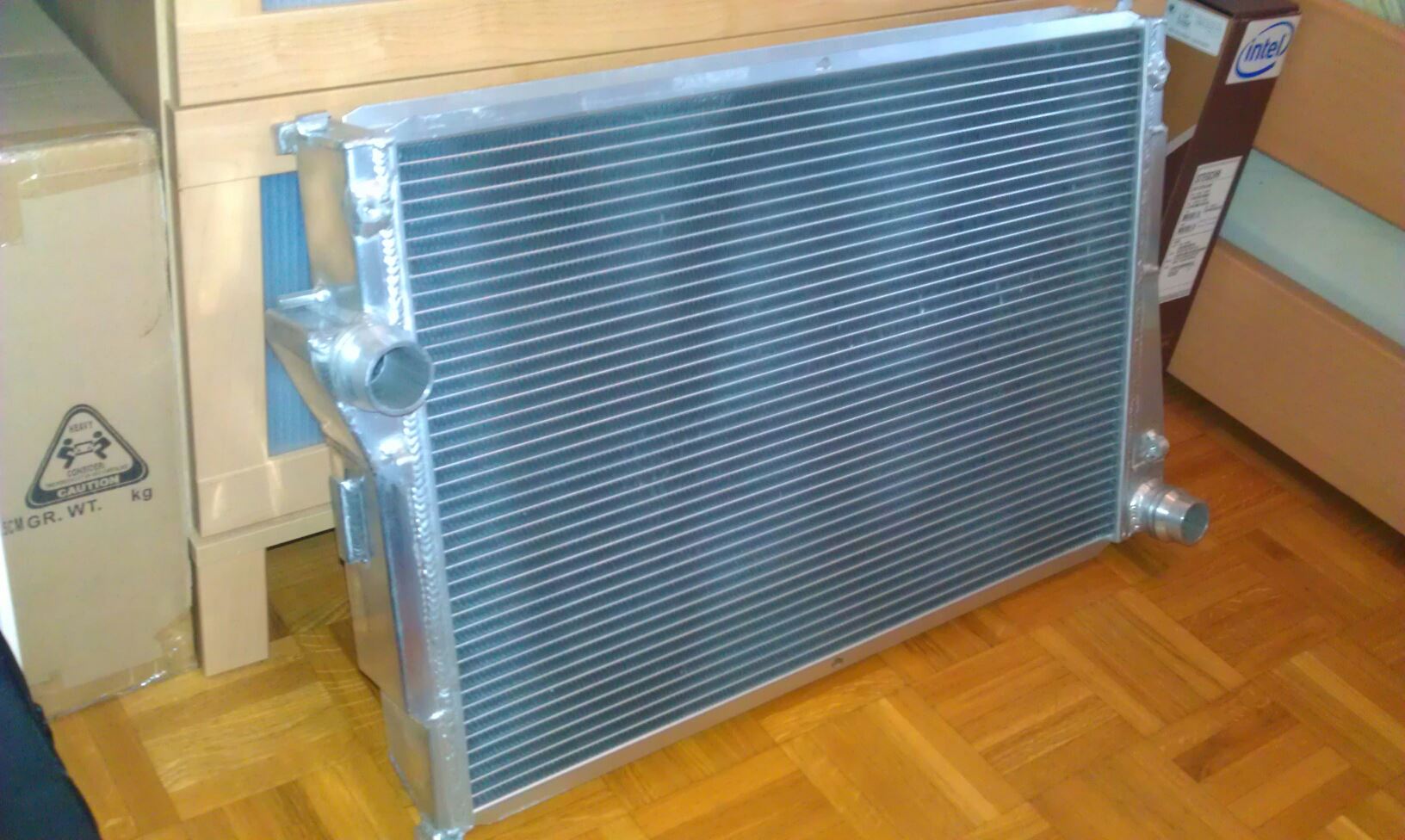

Ce matin un livreur est venu me dire bonjour:
Le radiateur d'origine est bombé sur le bas, celui-ci le remplacera.
Et pour demain: montage du short shift et suppression des isolations phonique sous la caisse.
