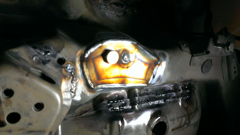

Après un week-end de folie sur la Nordschleife en 3.2, je suis rentré tout motivé.

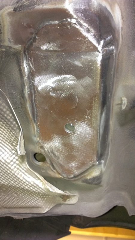

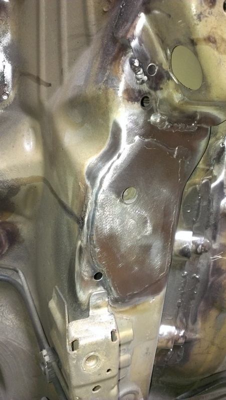

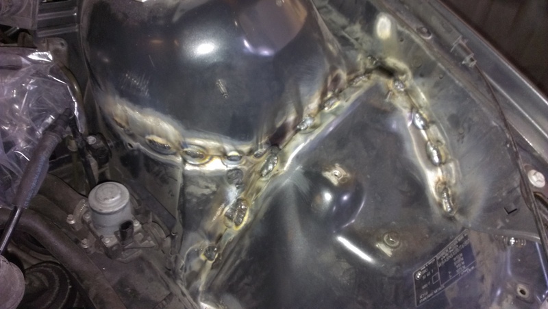

Les plaques de renfort de fixation du berceau sont soudée au châssis, le réservoir et le train arrière en rigide/rotulé complet sont remontés.

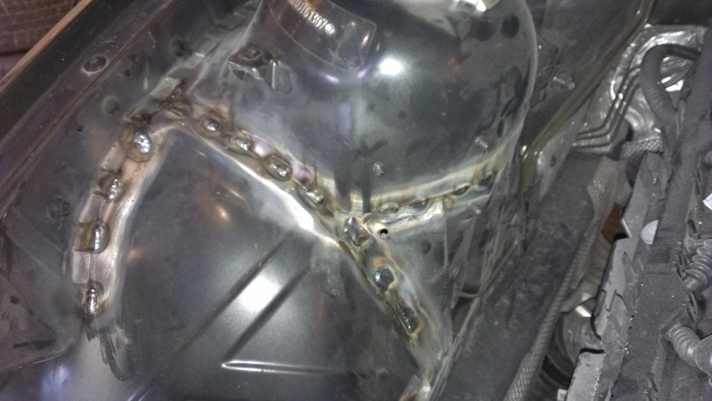

Les tourelles avant sont soudée.

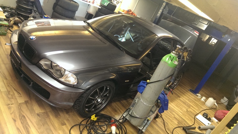

Cette semaine, rajout de 6m de tubes sur l'arceau, remontage définitif du faisceau, installation du nouvelle échappement ( 11kg plus léger ) et elle sera fin prête pour tester tout ça à Bresse.

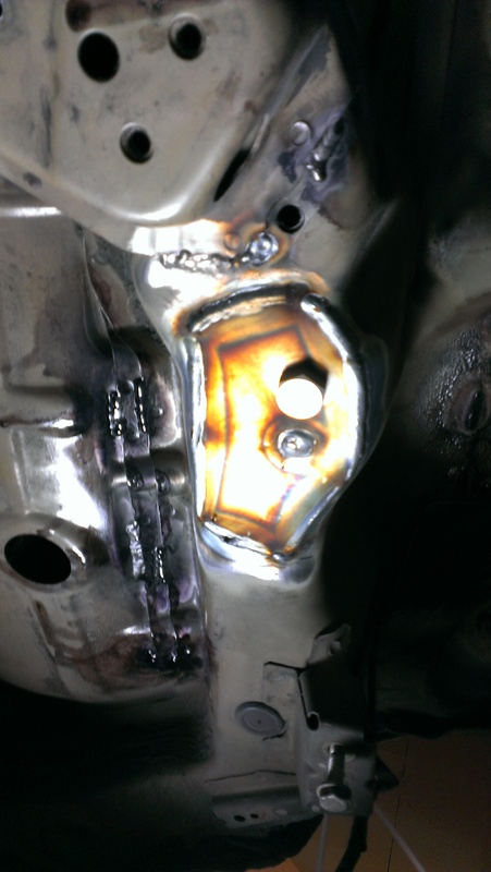

Une série de photo:

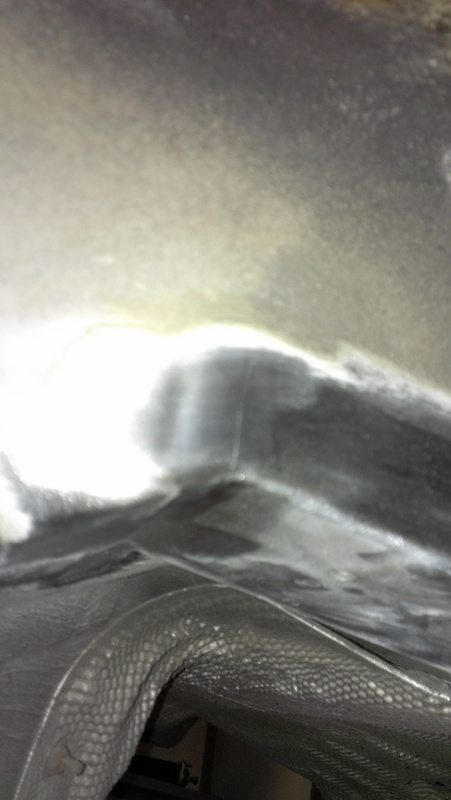

Une fissure:

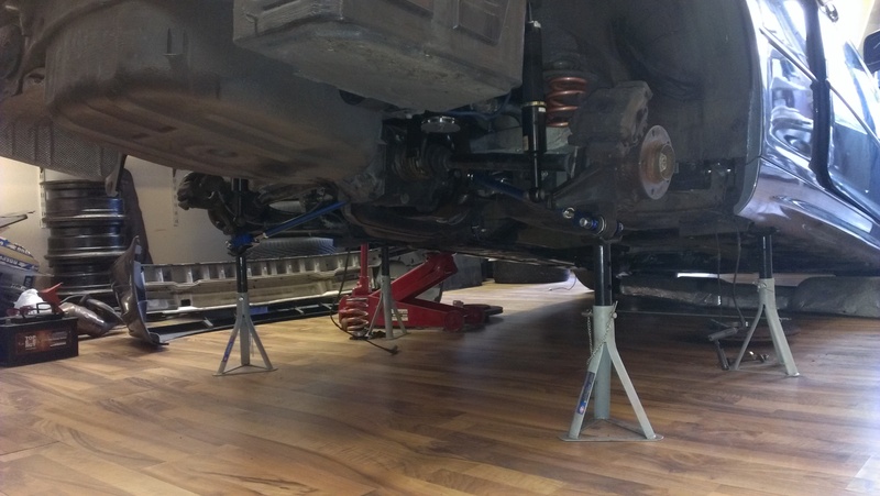

Les plaques de renfort + les SB Alu rabaisse le berceau ( ou sur élève la caisse selon le point de vue  :-D )
Je me demande s'il y a une raison ou un avantage à éloigné le berceau de la caisse ?!
Du coup je dois rehaussé les ressorts arrière, mais comme ils étaient déjà limite au niveau du maintien (cartouche d'amortos trop longue)
J'ai commandé deux cartouches plus courte.

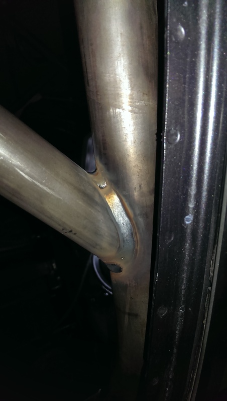

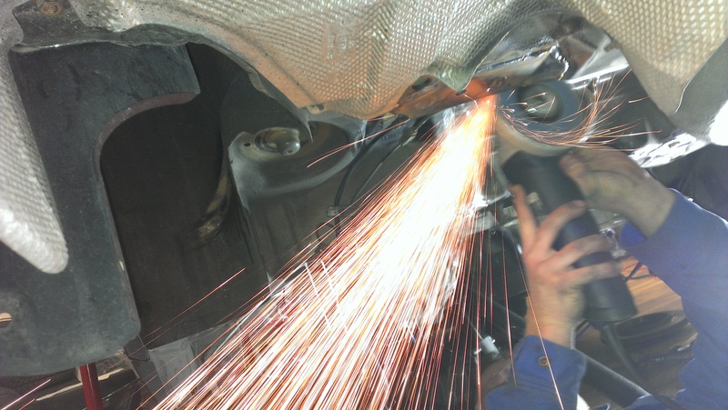

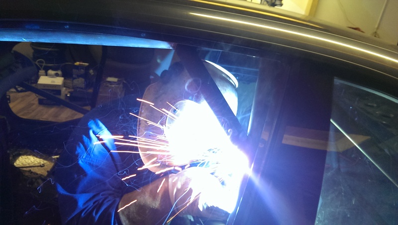

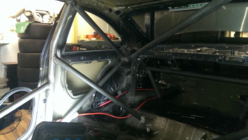

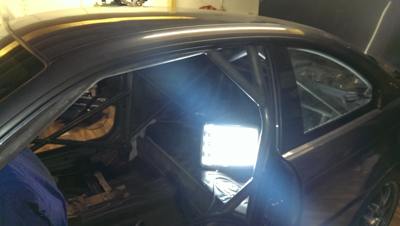

Quelque photo du job de soudure effectué ce soir par mon pote.
Aller on attaque
Rajout d'un tube qui pars du bas du montant B jusqu'à l'arrière
Rajout d'un renfort depuis le montant B vers le haut
Il ne manquera plus qu'a compléter la diagonale arrière pour en faire une croix avec les deux tubes horizontaux pour fixer les harnais.
Et l'arceau sera terminé et elle pourra passer en peinture.
Merci mille fois à mon pote d'être resté jusqu'à minuit pour ma caisse !
Il n'y a plus qu'a l’immatriculer, faire un essai, une géo, et elle sera prête pour le ring.
