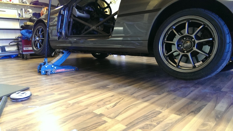

rien a voir mais pour ma culture perso , le parquet ca veillie bien dans un atelier  ??
J'adore ton sol
Le parquet c'est chaud et lisse, le top  :perenoel:
IL S'abime pas avec les roulettes du cric ?
Non pas de soucis, j'aurais jamais penser a en installer dans un "garage", il était déjà là.
Mais au final ça bouge pas, je le referai surement si je devais changer de local.
C'est pas chère, joli, propre et solide.
Bah tu coup tu m'a donner grave envi de la faire :wink:
Test un cric dessus avant d'en acheter une palette quand même ^^
C'est pas pour de suite mais merci du conseil . Avant je dois couler une dalle de 80m² lol
Ah oui, tu as de quoi t'amuser un moment avant :D

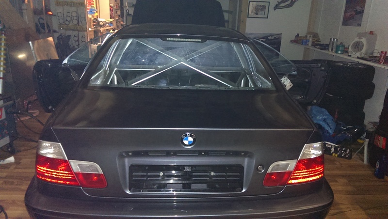

Hier soir, le post à souder a chauffé jusqu'après minuit !
Mais alors quel résultat :-D

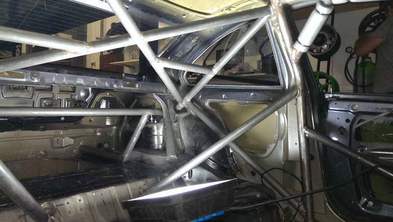

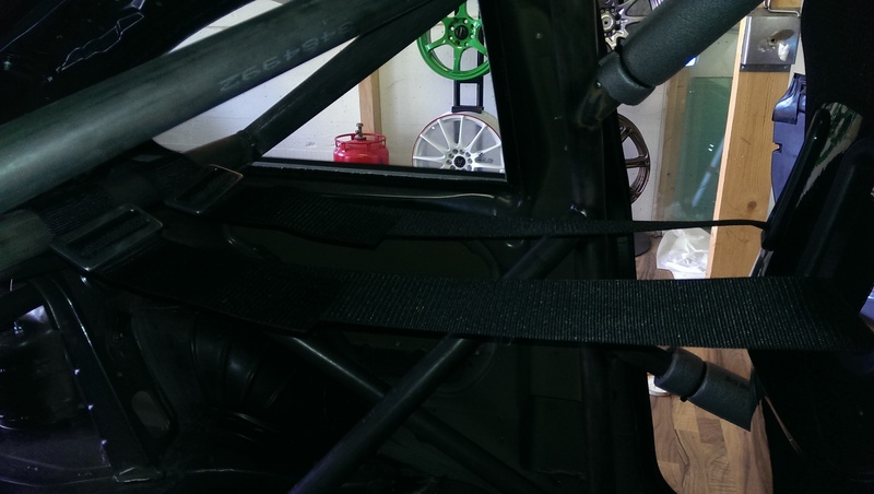

Et hop la diagonale se transforme en croix, puis mister Pascal prend quelques mesures pour les barres de harnais.
Et hop deux barres pour attacher les harnais apparaissent comme par magie :)
Vue de derrière
ça tombe au poil.
Merci mon soudeur de l’extrême !
Ça claque !!!
beau boulot ! :nickel8:
Personne pourra s'échapper de cette voiture ! C'est pire que prison break !
Beau boulot, tu as la masse total de ton arceau ?
Super boulot et le rendu vue de derrière est énorme
Je ne sais pas pour le poids de l'arceau, je me suis toujours arranger pour enlever quelque part les Kg qu'on rajoutait.
Une fois je mesurerai tout les tubes pour savoir. Tout est en 40x2mm sauf l'arceau principal, toujours selon les normes FIA
