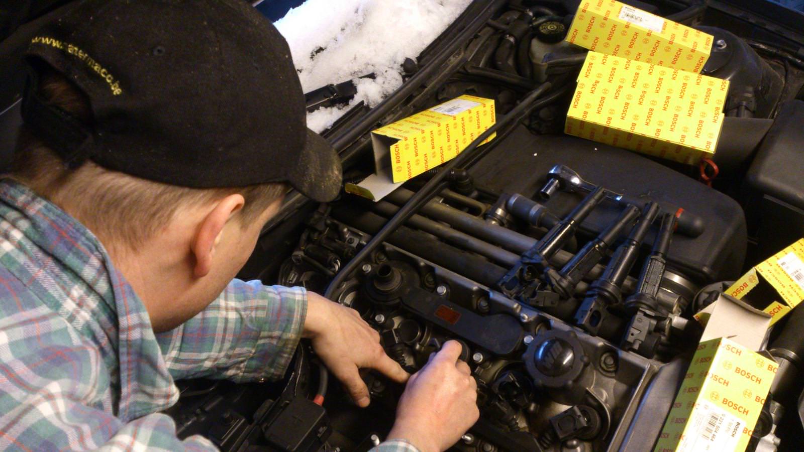

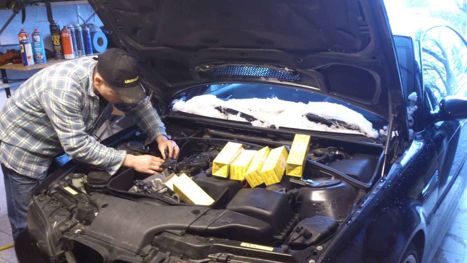

Bobines changées ya 2 sem, les 6 et petit passage chez BMW pour un diag(36€) et top nickel, le témoin est parti et ZERO code défaut. Elle retourne bien et plus de micro coupure qd le moteur était froid par tps humide :nickel6:
