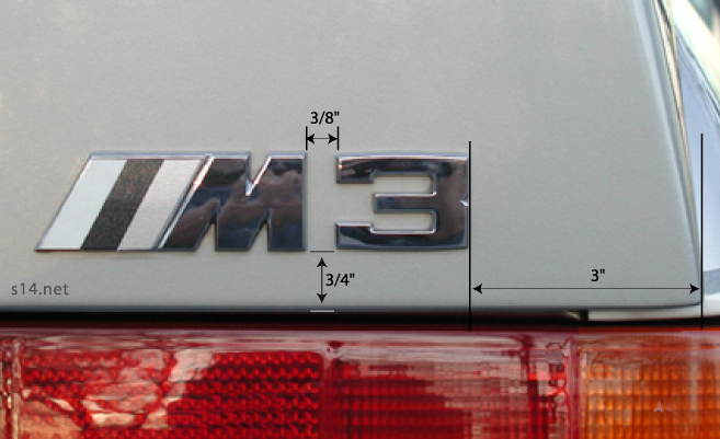

Pour le logo M3, surtout ne le met pas n'importe où (cotes en pouces, 1 pouce = 25.4mm ;) )
