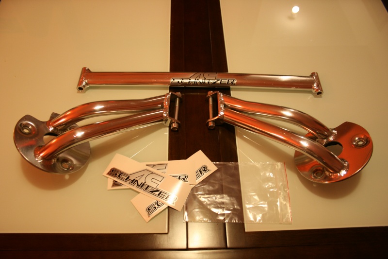

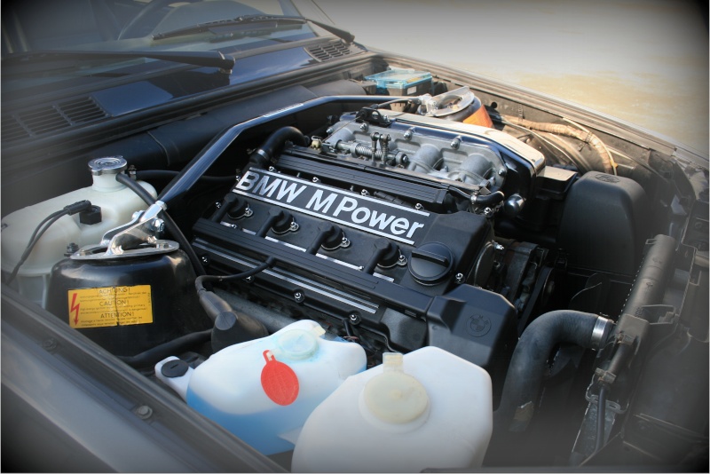

Autre question (après celle des phares :)) : j'hésite à monter une barre anti rapprochement à l'avant. Vous en pensez quoi, laquelle me conseillez vous ? Et est ce compliqué à monter ?
Wiechers carbone ou alu, AC Schnitzer en 3 parties, après il y en a plein d'autres ;)
Moi j'ai les 2 :lol:

Wiechers carbone ou alu, AC Schnitzer en 3 parties, après il y en a plein d'autres :wink:
Je vais regarder ça !
Ca se monte facilement ?
Oui, ça se monte facilement, avec un plus pour la Wiechers qui est réglable :wink:
Maintenant, je ne veux pas influencer ton choix, mais sur une E30, le petit plus, est tout de même d'avoir du matériel préparateur d'époque, genre Hartge, AC Schnitzer... mais dur à trouver, il est vrai...
Mon AC Schnitzer je l'ai trouvée en Allemagne après plus d'un an et demi de recherche !!
Je peux te mettre en contact avec quelqu'un qui m'a proposé il y a peu une barre AC Schnitzer si tu veux (un retour tardif de mes nombreuses annonces de recherches).

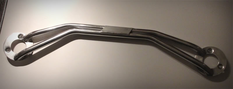

j'ai une type Hartge qui traine à l'atelier ...
genre ça ..
Quelle ref
genre ça ..
Quelle ref. ?
Le catalogue Hartge proposait à l'époque:
31 16 0350 renfort de suspension HARTGE AV pour tous modèles BMW E 30 à partir de 9/87 sauf bmw 325ix
31 22 0450 renfort de suspension HARTGE AV jusqu'à 9/87 pour tous modèles BMW E 30 sauf bmw 325ix
Il doit y avoir 15 à 20mm de différence d'entraxe, un truc comme 91/91.5 et 93mm :wink:
Et puis il manque la plaque HARTGE en relief sur la tôle au milieu, c'est pas forcément une Hartge, mais peut-être une Sparco qui faisait les même aussi à l'époque.
http://www.E30.de/fotost/f00120/84.jpg
j'ai dit type hartge ...
ce doit etre une sparco effectivement ... ( enfin je pense que les Hartge etaient des sparco avec l'autocollant hartge )
je mesurerais l'entraxe lundi ...
ça fait tellement longtemps qu'elle est en stock celle là ... elle sert pour la deco ...
d'ailleurs sur ma M3 E36 3.5 hartge , c'etait la même avec juste hartge gravé dessus ...
Oui, autant pour moi ;)
bon , j'ai mesuré ... avec une vielle regle vite fait ... c'est plus pres de 95 que de 90...
