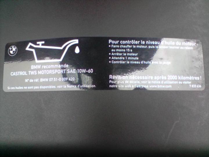

Bonsoir,
Est-ce que quelqu'un pourrai prendre une photo de l'étiquette sur la boite à air de sa E46 ? Quand j'ai acheté la mienne elle n'y était plus.
En assez gros svp

La procédure pour contrôler le niveau d'huile. Comme j'entends 36 versions, je voudrais me fier à celle indiquée sur cette étiquette

Donc, personne pour une petite photo SVP ?

Tiens, voila du boudin :)
Désolé pour les reflets, mais ça reste lisible...
post-7738-0-75899200-1338113487_thumb.jp
Merci c'est sympa :nickel6:
