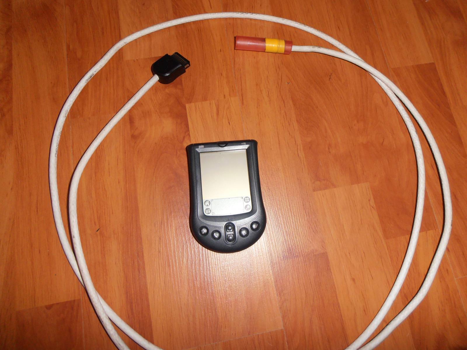

Voila de quoi vous aurai besoin pour vous concocter un PALMFANO:
-Un Palm (oui je sais c'est vieux) mais on en trouve a bon prix!!!! Surtout il faut qu'il soit équipe de son socle pour ce synchroniser avec votre pc!!!
-Le logiciel "BIPFANO" qu'il faut installer dans le palm, via le socle que vous branchez a votre pc
-Un cable de TV pour faire la liaison entre votre capteur et le Palm

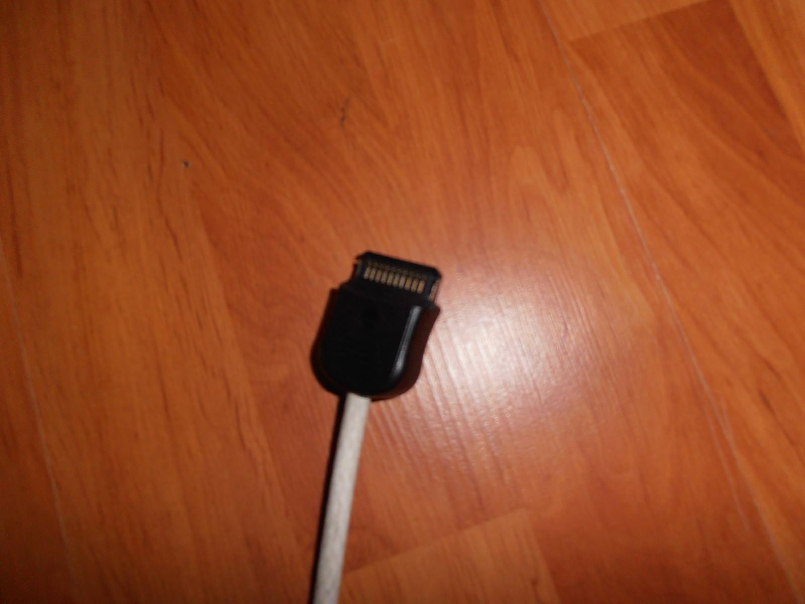

-une fiche a souder a l'extrémité du cable TV pour le connecter au palm

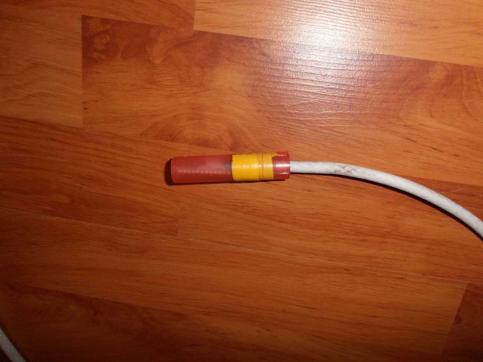

-Un tube homéopathique pour faire le capteur qui sera au ras de la route pour capter les bandes magnétique du circuit
-Une résistance environ 10 Ohms
-Un condensateur de 4,7 microF
-Une platine pour souder les composant dessus
-Un intérupteur a lame souple le plus sensible possible
Voila a quoi ca ressemble,
post-10371-0-95108000-1337629985_thumb.j
post-10371-0-80398600-1337630081_thumb.j
post-10371-0-57050900-1337630145_thumb.j
bien sûr je ne suis pas l'inventeur de ce système trés ingénieux!!

Salut,
Parcontre il faut vraiment mettre le capteur assez prés du bitume genre 10cm max!!! sinon ca capte pas super bien
comment_444744
je pense qu'il y a peut-etre possibilité de mettre un I.L.S beaucoup plus sensible, faudrait se renseigner. moi je m'y connait pas assez en électronique
comment_444785
C'est sur qu'en mettant un I.L.S beaucoup plus sensible, on pourrai mettre le capteur un poil plus haut, ca éviterai de laissé le capteur sur un vibreur :lol: :lol:
