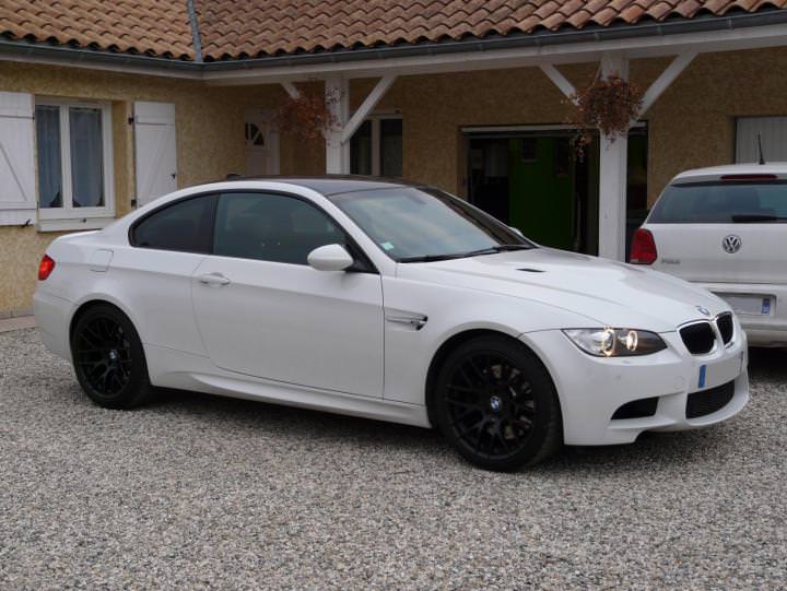

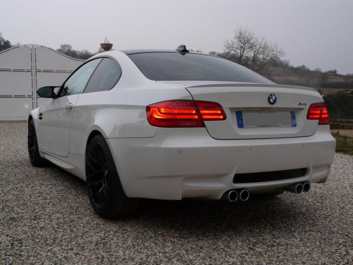

Les 359M sont montées :-D
Je suis très satisfait du résultat ! Dommage qu'en photo cela ne rende pas aussi bien qu'en vrai !
post-11660-0-04783100-1361638038_thumb.j
post-11660-0-46130000-1361638130_thumb.j
Nickel !
ça lui va comme un gant !  :nickel8:
vraiment belle!!! comme ça :oui: .
Ca claque mais c vrai que les jante foncé en genzrale ne rende pas en photo :(
Oui d'autant plus qu'il faisait assez sombre le jour des photos !
