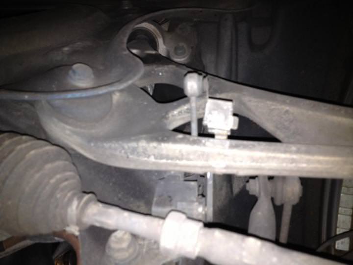

Salut les gars,
Après avoir jeté un coup d’œil sous ma ///M je viens de voir ceci:
Qu'est ce que c'est donc ?
Je n'ai rien trouver d'anormal dans le comportement de la voiture.
post-1754-0-29055700-1338297886_thumb.jp
capteur d'inclinaison des phares ...
pour le réglage automatique de la hauteur ...
tu met le contact , tu allume les phares , tu bouge le bidule et tu entendra bzzzzz bzzzzz
casse très courante sur E46 tous modèles confondus ...
réparation avec bout de fil de fer souvent constaté ... et le pire ... ça tient ...
y"en à un à l'avant , et un à l’arrière ....

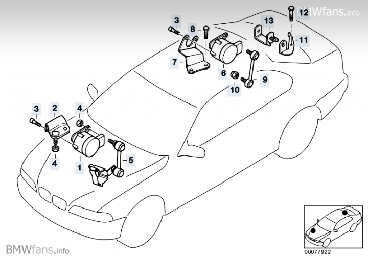

C'est le capteur ( 1 et 6 ) qui déconne le plus souvent, ou l'accouplement entre celui-ci est la biellette ( 5 et 9 )?
post-1750-0-72488400-1338304283_thumb.pn
bin , ça depend ... faut regarder..
Merci de l'info c'est cool, en gros on met un rilsan et hop ;)
Oui c'est ça, j'avais mes phares de déréglés, je pensais que ça provenai de ce truc qui était déboité mais non...
Un pti réglage des xénons, et nickel !
