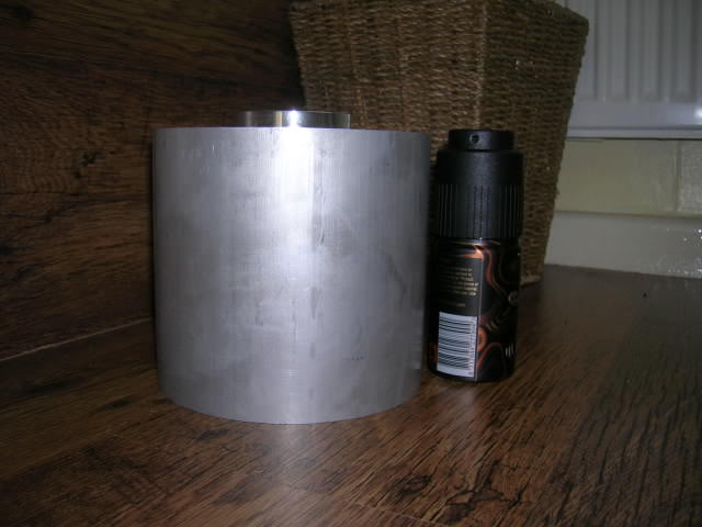

Posté(e) le 1 juin 201213 a comment_448164 C'est sur que si tu mets des spacers à la Chop Shop ça va pas le faire !
Posté(e) le 1 juin 201213 a comment_448169 C'est sur que si tu mets des spacers à la Chop Shop ça va pas le faire !
