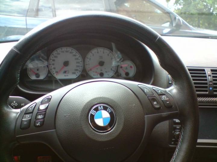

///M3 Addict Posté(e) le 1 juin 2012 Auteur Signaler Posté(e) le 1 juin 2012 Ici, sur la CSL de Doc Cupra, pas encore monté les miens...

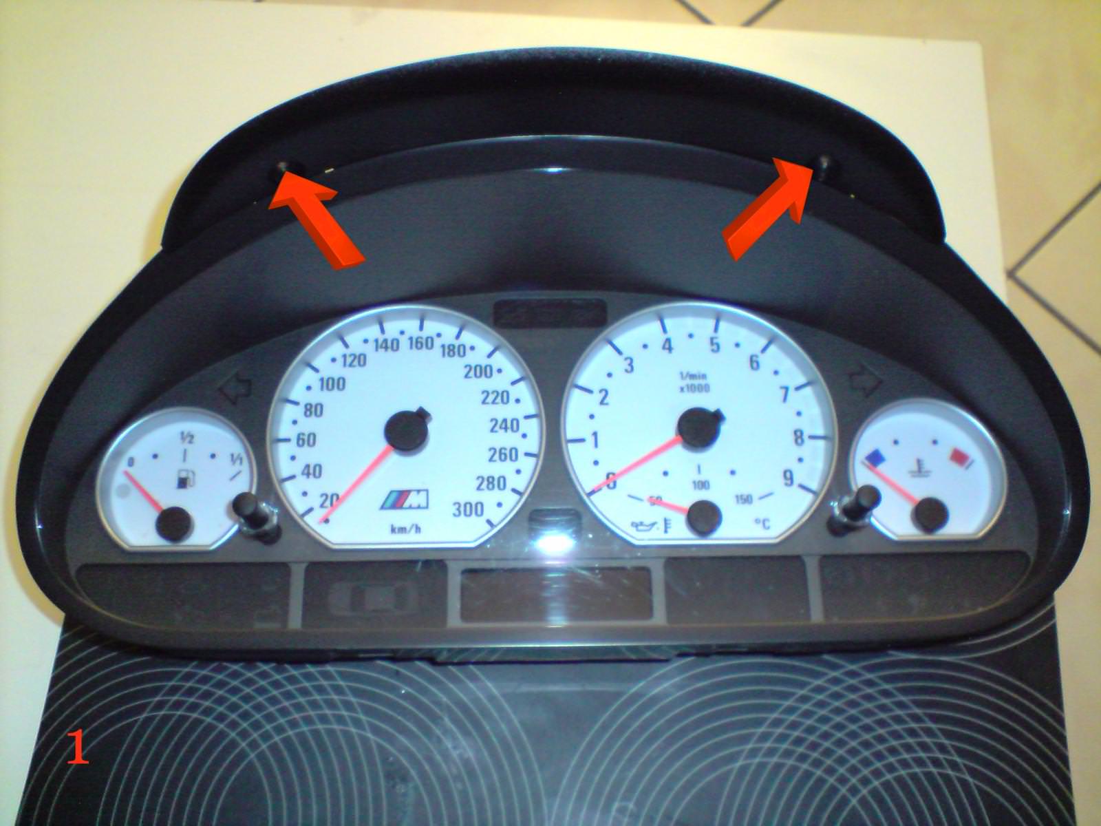

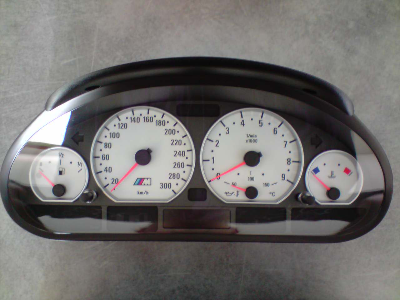

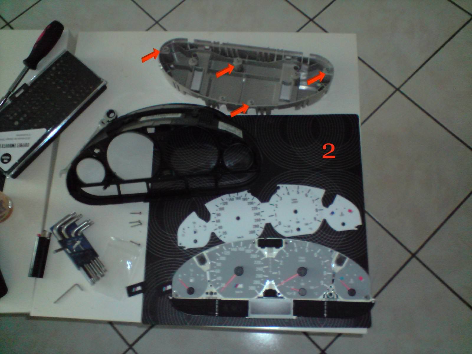

///M3 Addict Posté(e) le 2 juin 2012 Auteur Signaler Posté(e) le 2 juin 2012 Bon, c'est monté, sympa à faire, rien de bien compliqué dans le fond... J'ai finalement opté pour un logo ///M en dessous de la vitesse et j'ai gardé mon logo DSC comme à l'origine, je préfère ce rendu. Voici un mode d'emploi, pas vraiment une traduction littérale de l'original, mais plutôt comment faire, en reprenant les points importants et en complétant parfois. Je suis nul en photo et quand je suis lancé j'aime pas prendre des photos. Il y a de toutes façons déja tout ce qu'il faut dans les fichiers .pdf au dessus. Je dirais que, lorsqu'on a l'habitude, il faut 20mn pour changer de fonds tout compris. Outils nécessaires : Ciseaux Scalpel / cutter Adhésif double face Torx T10--->SURTOUT PAS DE CLE MAGNETIQUE Torx T15 Clé de 10 Tournevis plat large I-Débrancher la batterie : Dans le coffre, retirer le tapis en commençant par l'arrière. Retirer le cache de la batterie, pour ce faire, enlever les 2 vis nylon 1/4 de tour avec le tournevis. (Latéral droit) Enlever le – de la batterie avec la clé de 10. Enlever le + de la batterie avec la clé de 10. Si vous refermez le coffre, attention de ne pas laisser les clés dedans. Par sécurité, dévérouillez votre banquette arrière... II-Démontage du bloc compteur: Dévissez les 2 vis de maintien du bloc compteur avec la clé Torx T15. (Photo 1) Dévérouiller le volant, l'abaisser au max, le tirer au max vers vous, le vérouiller dans cette position. Vous pouvez à présent retirer le bloc compteur en le tirant vers vous, il n'y a pas beaucoup de prise, vous pouvez vous aider en indroduisant un objet dans les trous des vis de fixation du bloc. Ne pas trop le tirer car il y a 2 câbles assez courts derrière ! Les déconnecter en procédant comme suit : appuyer sur le cavalier et faire basculer la partie mobile vers le haut tout en appuyant. Une fois les 2 prises débranchées, sortir le bloc en le faisant glisser latérallement et en faisant passer la casquette du bloc par dessus le volant. III-Désassembler le bloc compteur: Retirer les 4 Torx au dos du compteur avec la clé T10. (Photo 2) Retirer le dos du boc compteur en le déclipsant. (clips assez souples) Retirer les 2 caoutchoucs des boutons de remise à zéro du journalier et de l'heure sans tourner. Retourner le bloc sur vos genoux, vitre vers le bas et dos vers le haut, sortir le circuit imprimé en le maintenant par les 2 connecteurs des prises. IV-Retirer les aiguilles et le fonds de compteur: Retirer les aiguilles en tirant doucement vers vous tout en les tournant dans le sens anti-horaire, les soulever délicatement pour qu'elles ne butent sur rien. Ne surtout pas les prendre par les extrémités mais bien par le centre. Retirer ensuite le fonds de compteur original en le déclipsant. (2 clips) Installer le nouveau fonds de compteur, en le clipsant comme l'original. V-Remonter les aiguilles sans risque, en 3 temps : 1-Positionner l'aiguille sur son axe, en position max (ex 300km/h ou 9000 trs/mn) en appuyant très légèrement. 2-Faire pivoter l'aiguille dans le sens anti-horaire jusqu'au 0. 3-Appuyer fermement sur l'aiguille afin qu'elle s'enclenche à fond. Attention à ce qu'il y ait toujours un espace entre le centre des aiguilles et le fonds de compteur. Car si il y a frottement, le fonctionnement ne sera pas correct. Si il faut éloigner l'aiguille du fonds, il est possible d'utiliser une carte de crédit. VI-Récupérer en les découpant sur votre fonds d'origine : * Logo DSC * Cligno gauche + droit * Triple logo Huile – Phares – Batterie Pour ce faire, couper les languettes transparentes qui maintiennent les logos au fonds de compteur original au ras des logos. VII-Remontage des logos directement sur le bloc compteur: Mettre une fine bande de double face sur les contours des logos puis les coller à l'intérieur du boitier compteur en prenant garde à ce que les icones soient bien alignées et à ce que l'on ne voit pas le double face déboucher côté instruments. (sur la face interne du bloc, à leur places respectives) Ces voyants étant à présent désolidarisés des fonds de compteur, vous pourrez changer le fonds sans plus vous en préoccuper. Le rendu éclairé est identique à celui d'origine. Ceux qui souhaient remplacer leur logo DSC central par un logo ///M n'ont qu'à coller le logo ///M à la place du DSC avec cette méthode. VIII-Remontage du bloc compteur: Replacer le circuit dans le bloc compteur, bloc compteur retourné sur vos genoux en prenant garde à bien introduire les 2 tiges des boutons de remise à zéro du journalier et de l'heure dans les trous. Y aller en douceur, tout doit reprendre sa place sans jamais forcer. Remonter le fonds du bloc compteur en le clipsant. (4 clips) Revisser les 4 Torx T10. Remettre en place les 2 caoutchoucs des boutons de remise à zéro du journalier et de l'heure sans tourner. Rebrancher les 2 prises à l'arrière du bloc en les clipsant bien. Réintroduire le bloc. Resserrer les 2 Torx T15 du maintien du compteur. Remonter les cosses de la batterie et l'habillage du coffre... Plus qu'à tester !

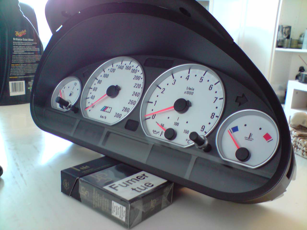

///M3 Addict Posté(e) le 4 juin 2012 Auteur Signaler Posté(e) le 4 juin 2012 Merci à vous ! De nouvelles photos pour mieux voir le rendu une fois le tout nettoyé comme il se doit...

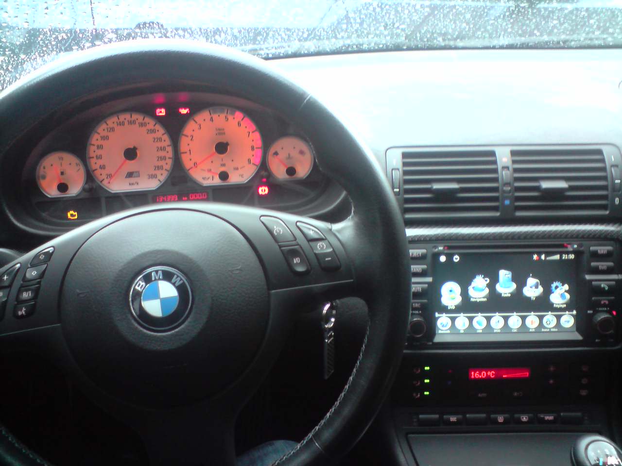

///M3 Addict Posté(e) le 4 juin 2012 Auteur Signaler Posté(e) le 4 juin 2012 Le tout remonté et testé...
