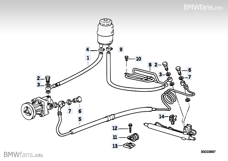

le bocal de DA est sous l'admission. La mienne siffle quand je m'arrête et fait une manoeuvre après 1 heure de route. Va comprendre... Les tuyaux sont bien gras, je sens que je vais tout tomber, réviser la pompe et me faire faire des flexibles au garage agricole du coin.
comment_449109
J'ai regarder la pompe est toute grasse vais changer cette fameuse durite mais est ce que cela va regler mon grincement quand je roule?

  Le 07/06/2012 à 05:00, ACS3 a dit :
as tu remis de l'huile de DA ? car à mon avis la pompe n"apprecie pas de tourner sans ...
fait un appoint en attendant de changer la durite .
Non j'ai en est pas remis mais je roule pas avec la voiture jai juste fait 1km pour allez au Control technique et je les remis au garage en attendant d'aller commander la durite.
Vos mieux changer autre chose avec ?
