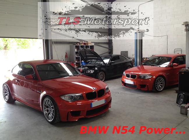

Tu as fait ça chez TLS Motorsport non ?
A la base je suis allé chez lui pour faire remplacer ma lambda 1 cylindre 123 qui etait dans les choux et je men suis rendu compte en achetant un cobb access port ensuite jai demander a samuel de supprimer les catas arrieres et paufiner les gestions disponibles du cobb il a pu gratter 10ch sur le 98 et dvp une gestion fiable sur le mix e85 cobb propose un super soft pour faire ses propres gestions
