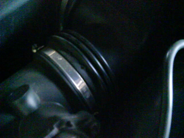

Coucou j'ai mon débimétre trés légérement craquelé est ce grave? Pour le moment pas trop de soucis juste a froif un peu de mal a monter dans les tours, mais peut etre est ce mon filtre a air a changer.

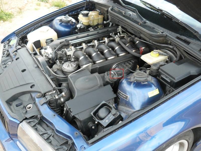

Photo j'ai que ça mais on voit rien, c'est craquelé là ou c'est indiqué
post-9677-0-78145300-1339488564_thumb.jp

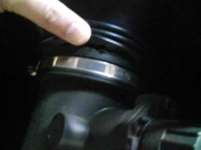

S'il y a de l'air qui peut passer, bien-sur il faut le changer.
Mais c'est pas plutôt le manchon plutôt que le débitmètre ?
C'est tout de l'air qui n'est pas pris en compte par le débitmètre et qui fait tourner ton moteur trop pauvre, y a mieux disons...

oui le manchon pardon voilà 2 photos prises hier soir désolé de la qualité de mon tel

Hello !
ça coûte 3x rien et c'est changer en 5 minutes.
C'est donc à faire au plus vite ;)
Perso je ne roulerai même pas avec, c'est étonnant que tu n'ais pas de témoins moteur !
Surtout n'essaie pas de boucher ça avec quoi que ce soit, parce que si ça fini dans le moteur, c'est vraiment pas bon.
