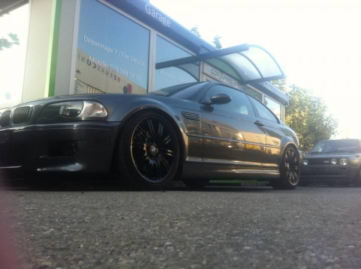

La voila qui avant un peu, filletés KW V1, peinture complète couleur origine, peinture des jantes d'origine en noir pur :
post-10539-0-16722800-1348253237_thumb.j
post-10539-0-34095100-1348253247_thumb.j
post-10539-0-72380600-1348253250_thumb.j
post-10539-0-56172500-1348253258_thumb.j
belle auto, ton ressenti avec les V1?
Juste la combinaison parfait pour ce que je voulais, c'est plus dur qu'à l'origine (sans l'être trop non plus), meilleur comportement en virage, meilleure tenue de route, et surtout la plus grosse différence que j'ai ressenti c'est la précision de la direction.
S'il y aurai un point négatif je dirai que la voiture cherche plus la route qu'auparavant (attention a ne pas lacher le volant vous pourriez vous retrouver en sens inverse)^^
Wouahh, nickel la new peinture. Elle cherche un peu la route car comme elle est plus basse, ton angle de carrossage est un peu modifié ce qui change le comportement. a haute vitesse, en courbe, elle doit mieux tenir le pavé. bon amusement...
