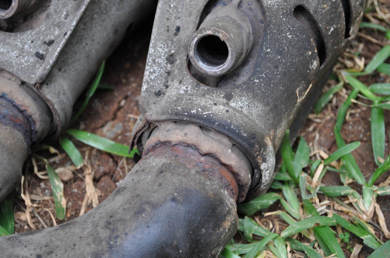

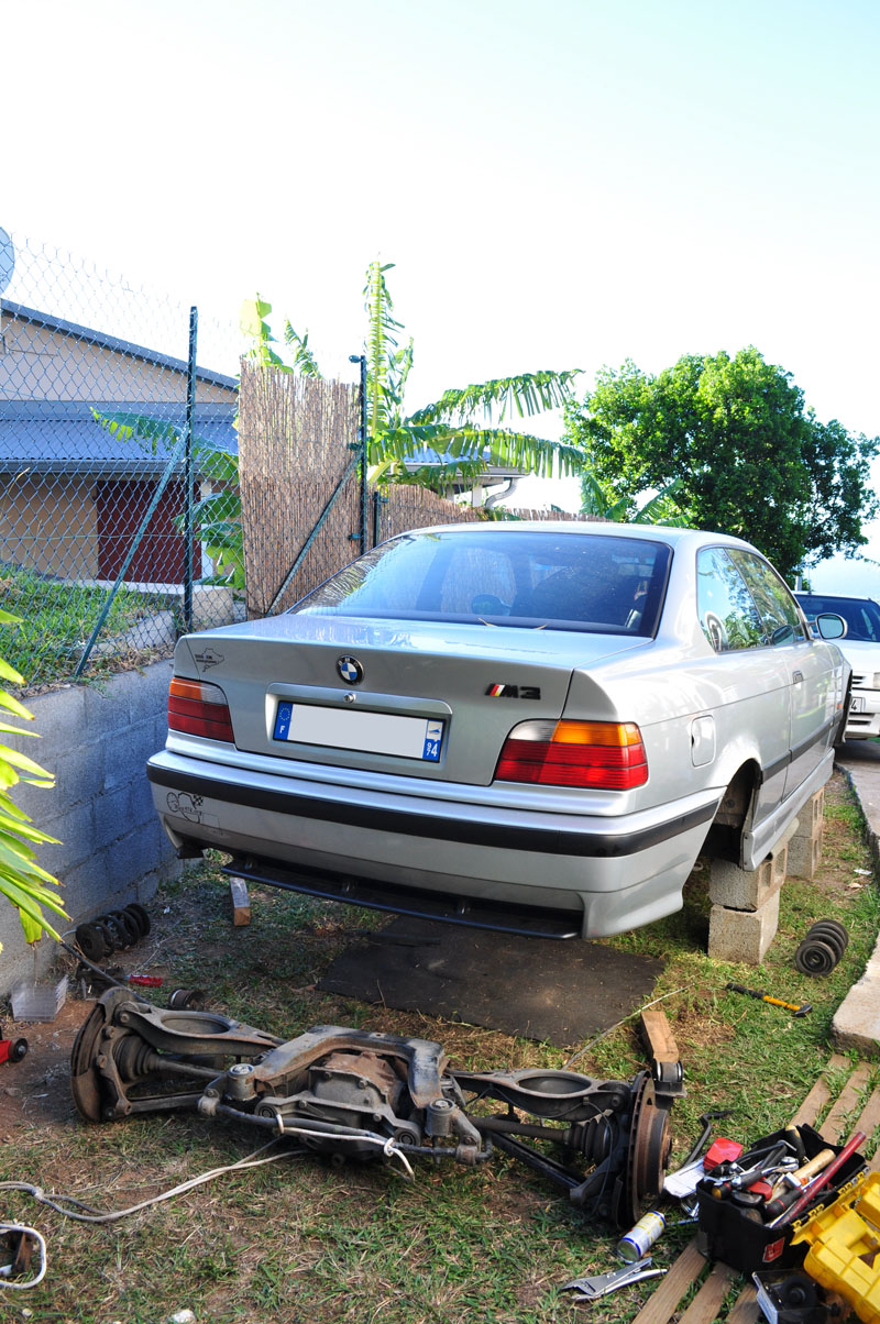

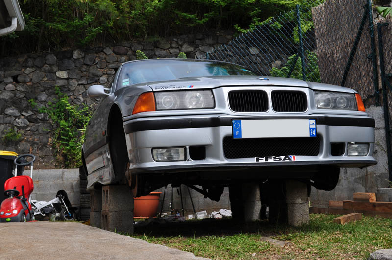

Après avoir repoussé cette remise en forme d'au moins 1 an pour diverses raisons, ça y'est je suis posé, je me lance... Donc au programme, refection du train arrière et changement des coussinets de bielles

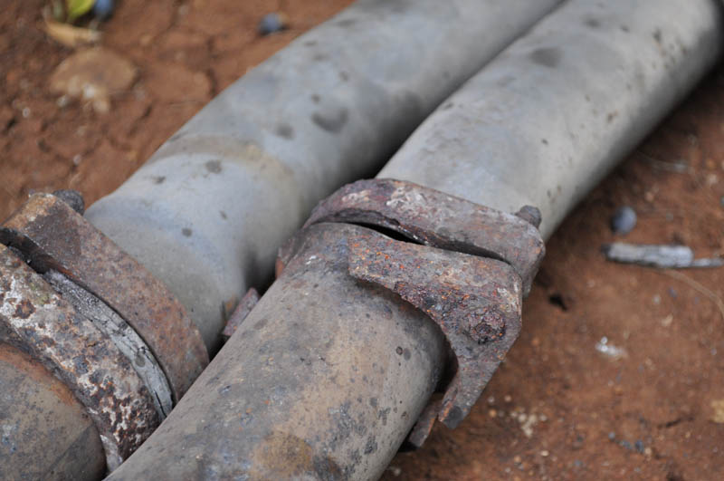

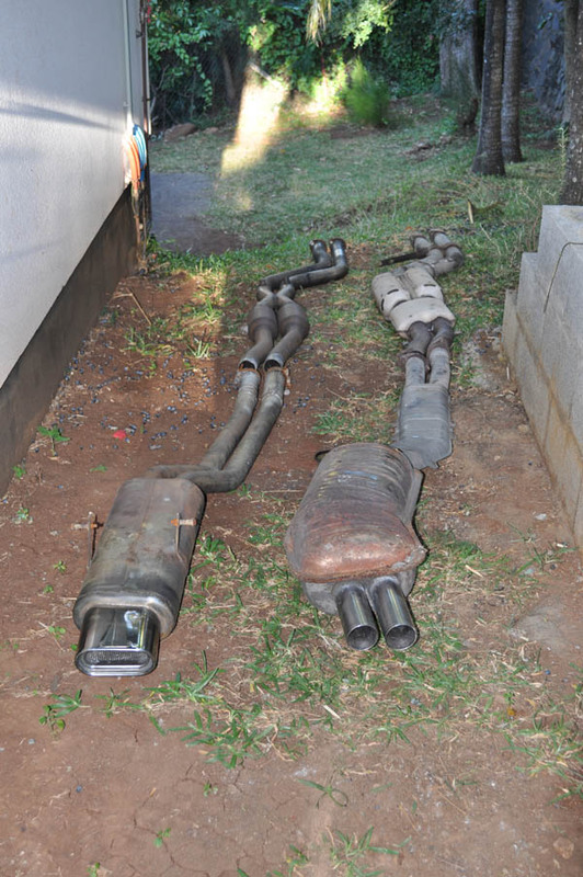

La ligne avait des fuites de partout
la future ligne : Inter Supersprint et silencieux inox MADAC

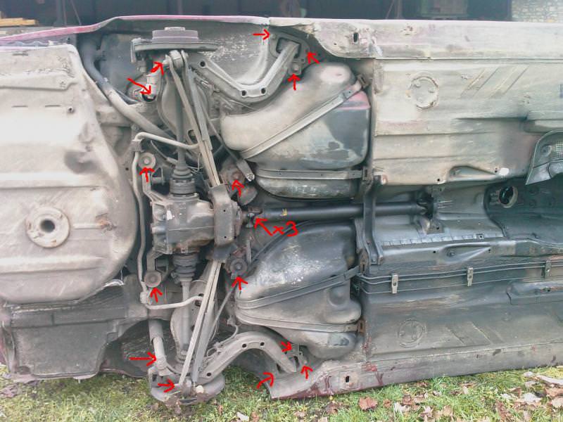

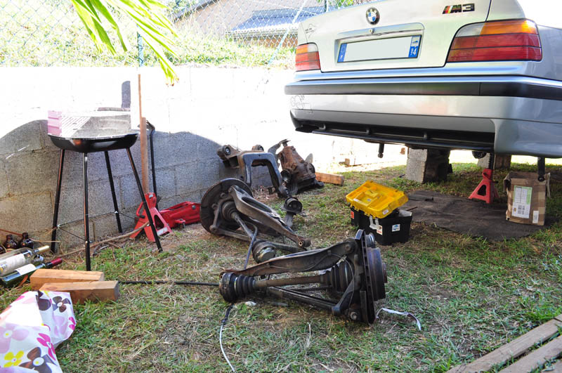

Le train arrière déposé :

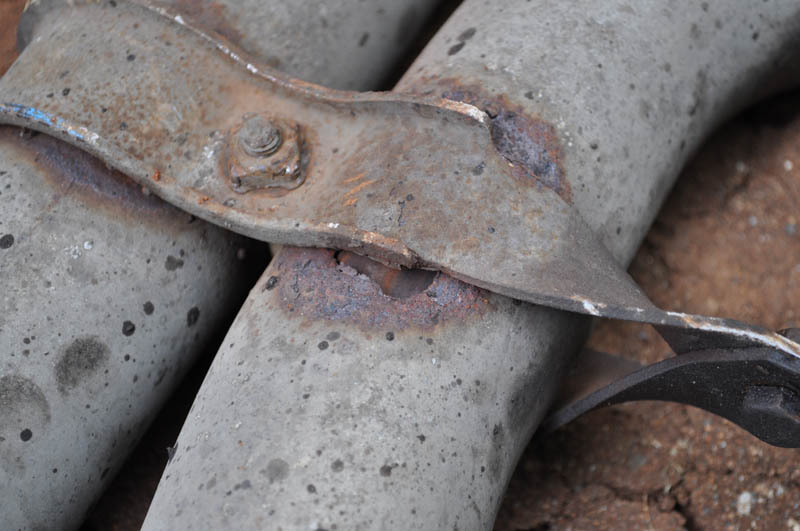

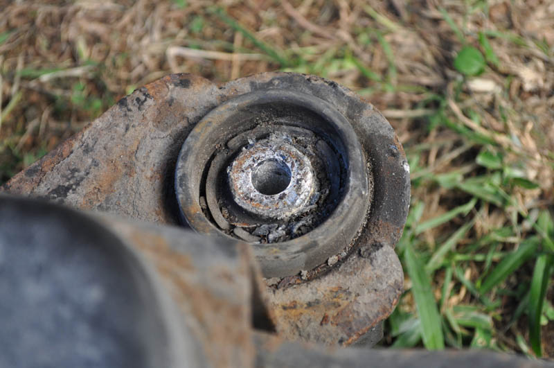

Les points de fixation commencent à rouiller, il était temps de mettre le nez là dessous...
et hop, ça c'est bon pour la benne :
Là c'est bien parti pour quelques heures de grattage, ponçage, anti-rouille et peinture epoxy..
La suite au prochain numéro, cet aprèm, je commence à dépouillé l'avant....

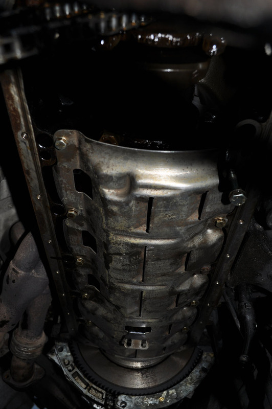

Donc, j'ai utilisé la chèvre pour soutenir le moteur, la boite reste posée sur son support, c'est nickel pour descendre le berceau.
Quelques vis plus tard, le carter est tombé, ça donne ça... ( l'écrou du pignon de pompe à huile est à pas inversé, donc on serre pour dévisser )

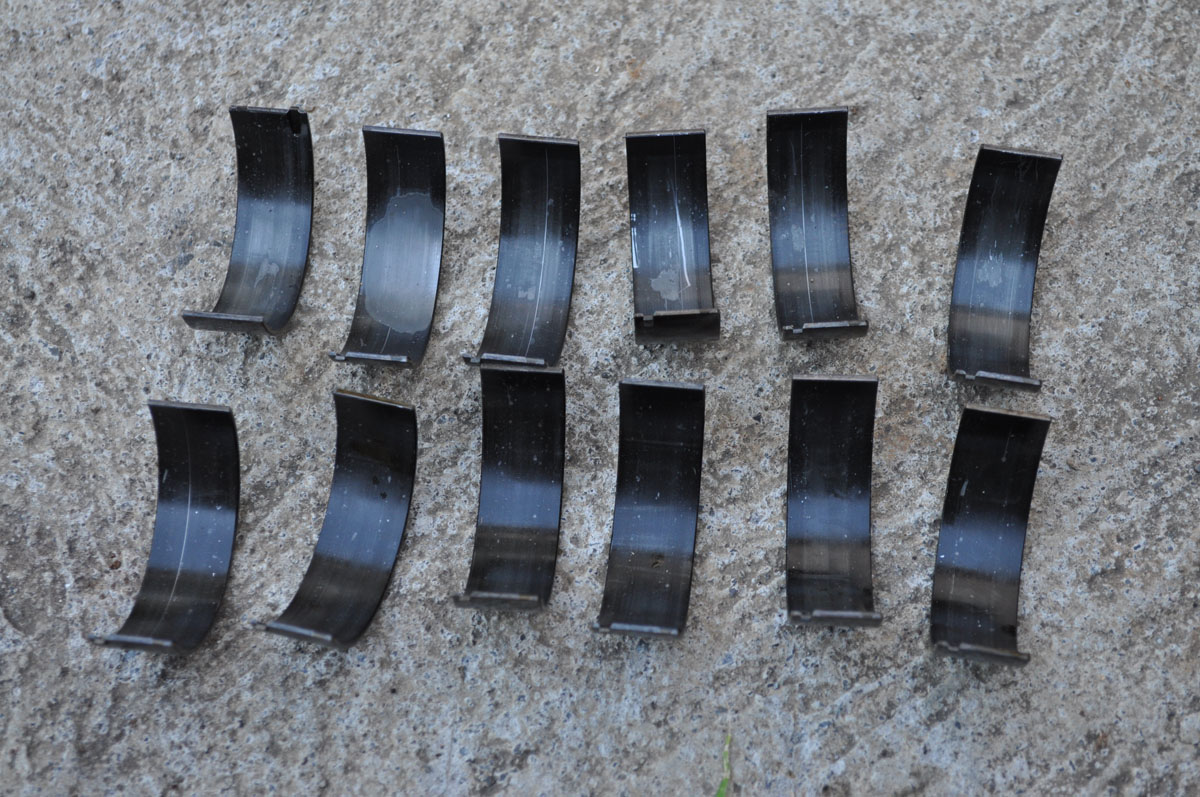

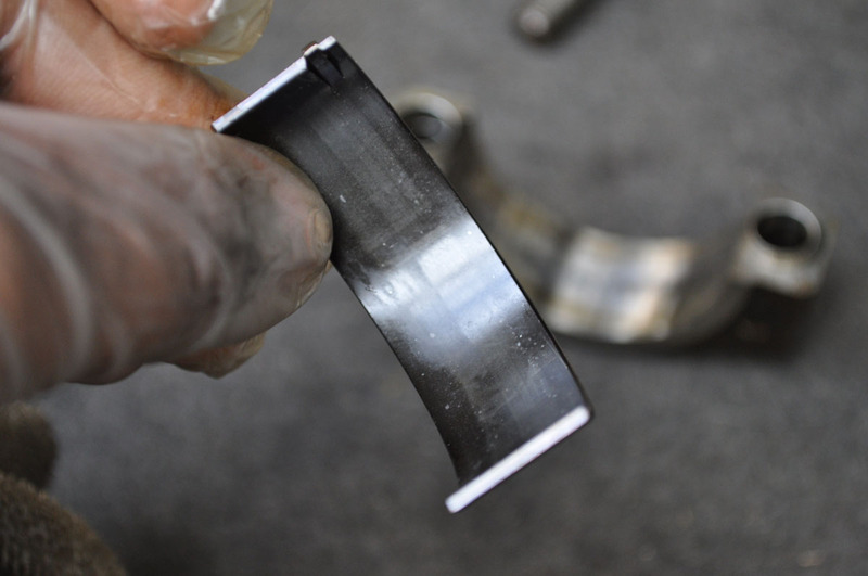

Je fais une pause pour vérifier mon matériel ( Merci à ACS3 pour les pièces :nickel10::nickel7: j'y aurais laissé un rein en achetant ici à la Réunion )

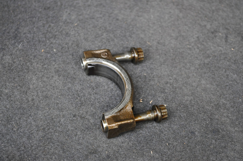

Pour être sûr de ne rien foiré, Douille de 12 à 12 pans :
Et c'est parti !!!

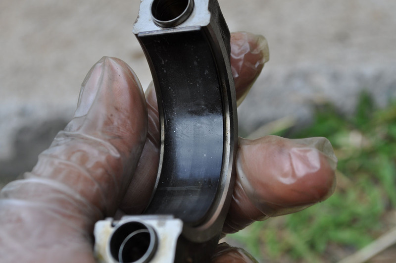

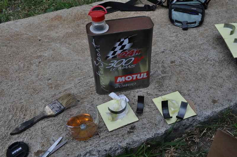

comment_461686

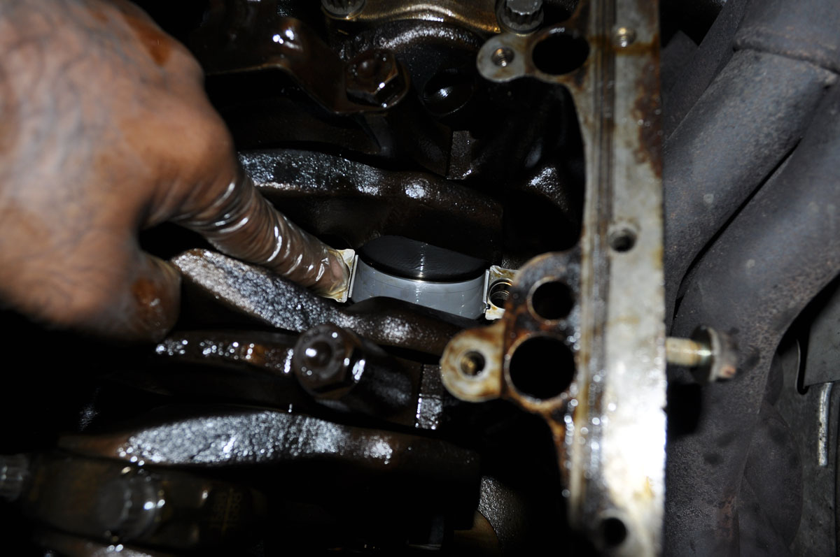

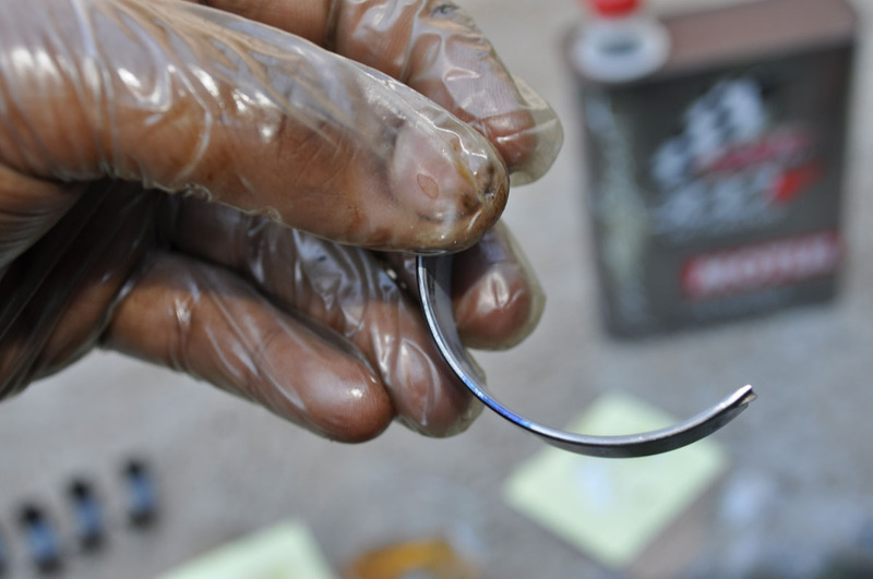

Je rassure les talibans de la TWS 10W60, je tourne à la Motul V300 depuis toujours et jamais eu de soucis

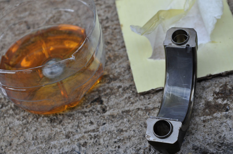

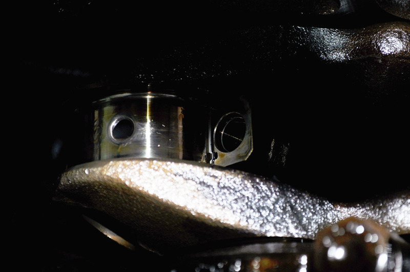

Le coussinets rouge en bas :
Un filet d'huile que sur la face coussinet-vilebrequin ( elle sent trop bon cette huile, on en boirait :hip:
Le bleu en haut :

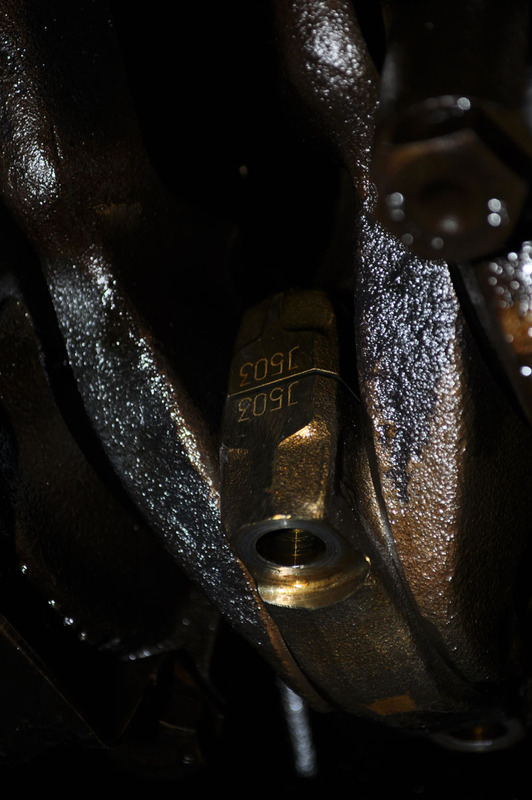

En reposant la tête de bielle, on fait attention à son sens, donc là, les n° face à face :

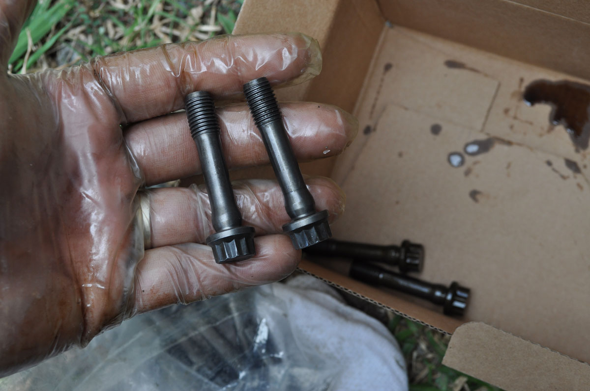

On remet de vis neuves :

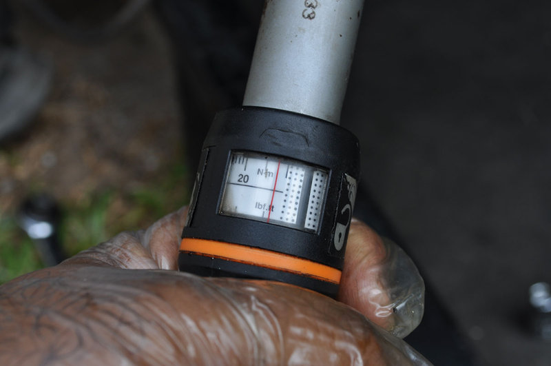

2ème serrage à 20 Nm :

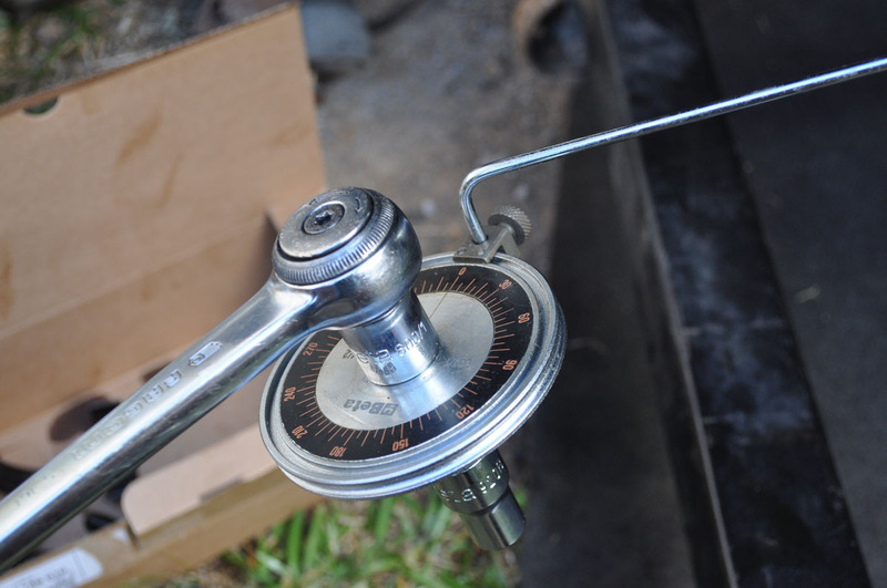

3ème serrage avec la clé angulaire à 65° :

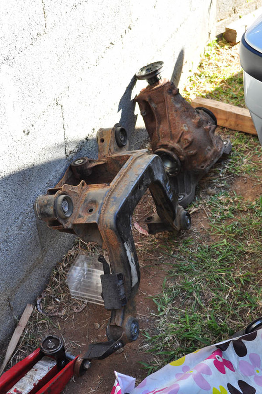

quelques news depuis le temps..

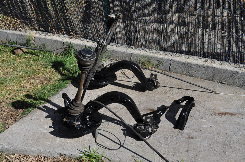

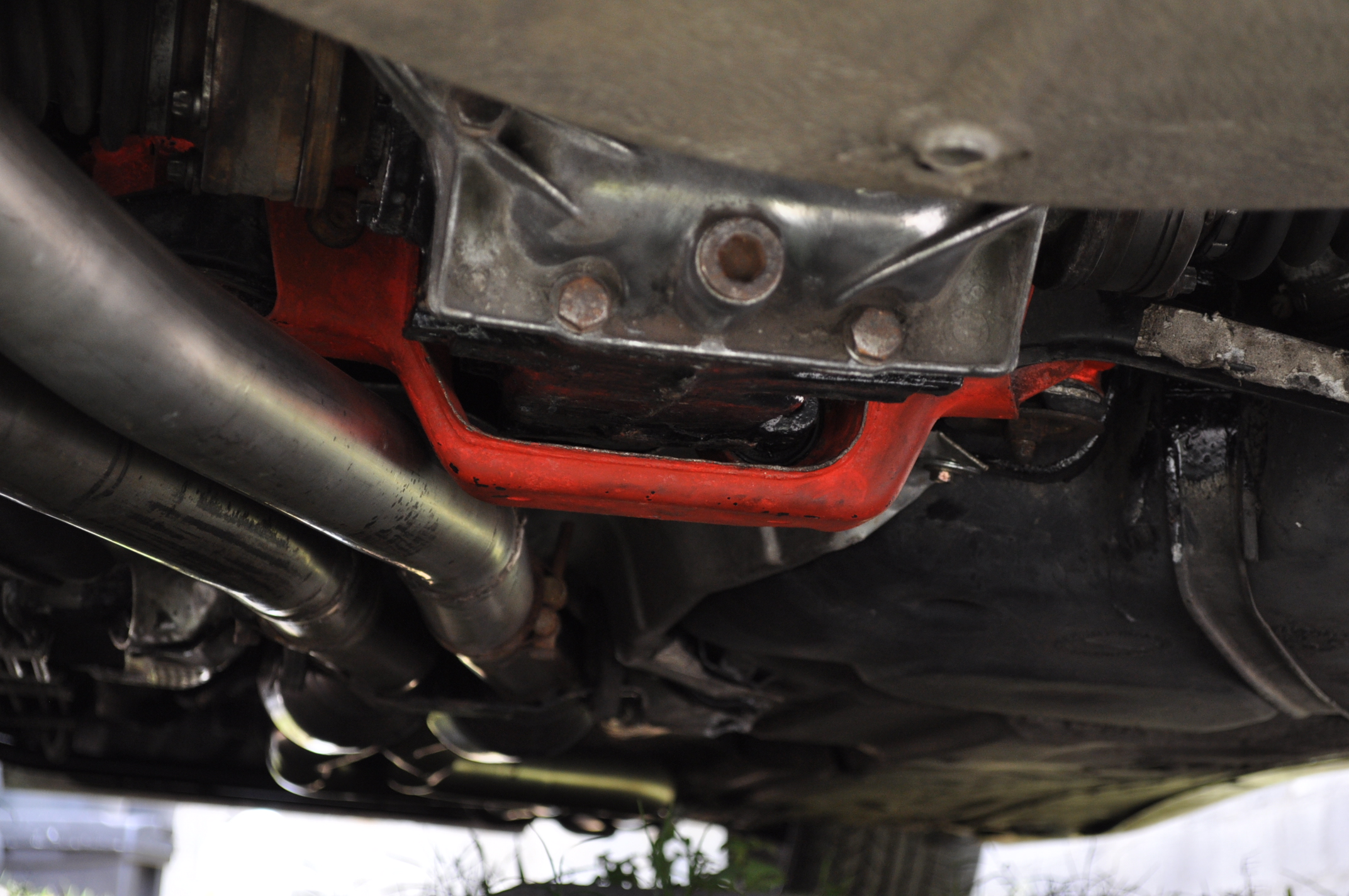

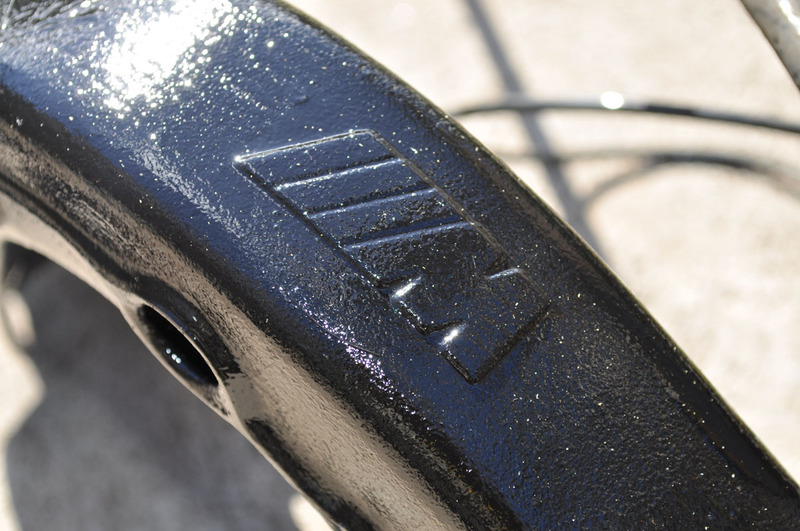

Les bras de suspentions du train arrière, grattés, traités anti-rouille et repeint à l'epoxy, silent-bloc changés ainsi que les roulements et garnitures de frein à main.
Tout est remonté, juste un p'tit délire avec le berceau repeint en fluo :
Presque fini, j'attends toujours mes disques de frein neufs et si pas de retard, je reçois mes combinés-filetés à la fin du mois..
comment_473536
Y'a pas mal de dévissage ( le silencieux, l'arbre de transmission, les cables de frein à main, les amortisseurs, les étriers de frein, les fixations des durites de freins sur le bras de suspat, les bras de supentions eux mêmes et les 4 grosses vis du support de pont ) mais ça se fait tout seul... Un bon gros cric rouleur pour faire descendre tout le bloc et environ 2 heures... :wink:
