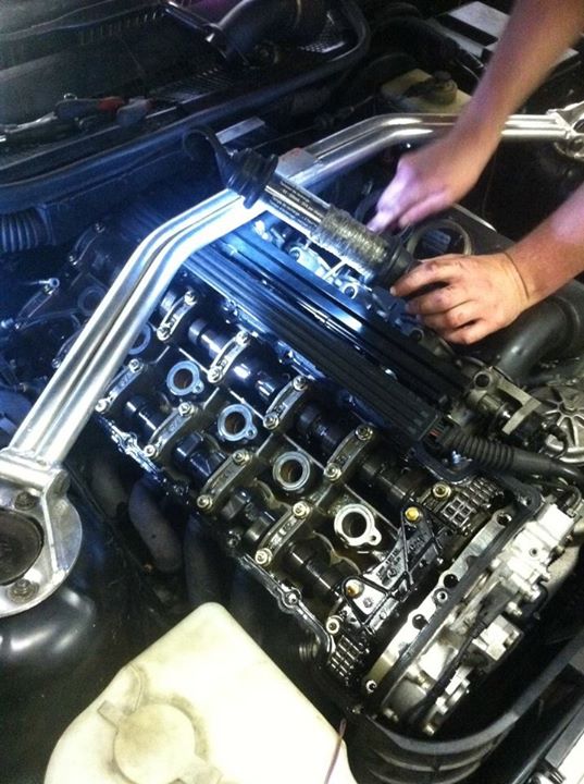

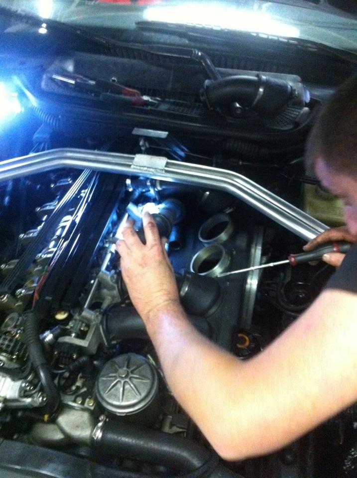

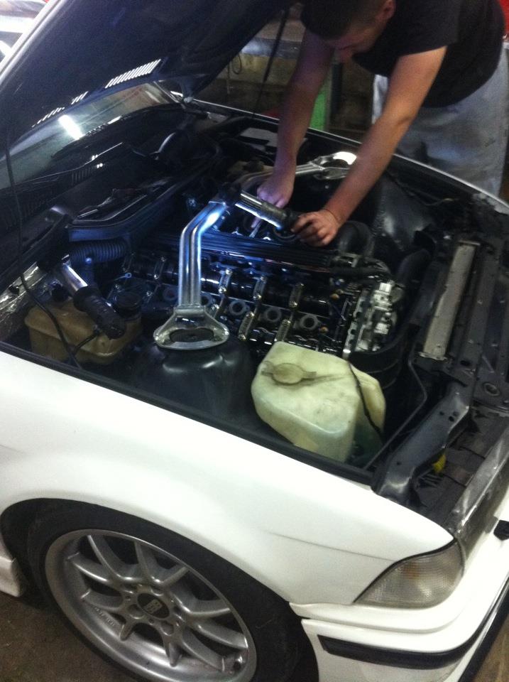

Posté(e) le 2 août 201214 a Auteur comment_467137 Je ferai un retour d expérience dessu J ai monte le restricteut et verif le jeux au soupapes ! Faut compter 4h a peu près J ai juste demonter : Bobine Cache culbu ( faut se faire de la place niveau injecteur ) boite a air complète ( on peu laisse les pap) Un palier d aac + goujon Pour le rentrai dedans ne pas avoir peur force un peu ! Bien le mettre au fond ! Entre les 2 aac !!! J ai toujours pas refait piste pour savoir si c est good ou non 1 septembre magny court club Signaler

Posté(e) le 3 août 201214 a Auteur comment_467361 La ref n est plus disponible chez BMW Pas délais ! ...( Mais j ai fait 4 BMW autour chez moi et chance il l avai en stock ! 88 euro Tu peu le comander en angletterre mosley je crois 100euro livrer ! J ai bien des photos mais faudra attendre mon retour vac ! Mais c est vraiment pas complique juste pas être presse! Signaler
Posté(e) le 17 août 201214 a Auteur comment_469899 donc comme déjà dit faut au moins virai toute la boite a air !! mais pas besoin d enlever la rampe ! faut deboiter les injecteur et le système de depression pour le mastervac ! le 1 septembre je test ca a magny court !!!! ps en cas ou je vais me faire une boite de recup d huile que je brancherai sur la grosse durite qui est au dessu de la boite a air ....? comme ca l huile ne pourra plus allee dans la boite a air ! Signaler
