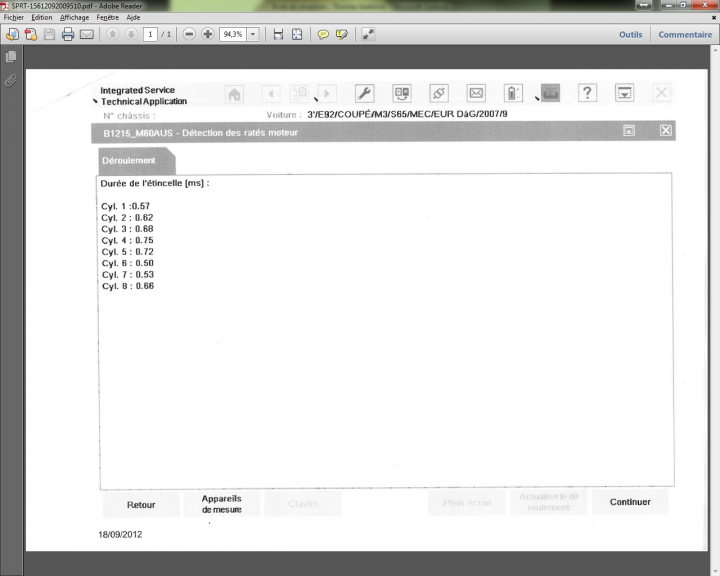

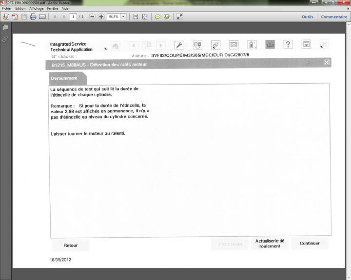

Bonjour,
Vous trouverez en pièce jointe différents protocoles de tests pouvant être faits sur la M3 :
- Qualité de combustion (QC1 et QC2)
post-8732-0-89625000-1348128551_thumb.pn
post-8732-0-18160700-1348128553_thumb.pn
- Durée de l'étincelle (CE1 et CE2)
post-8732-0-27470300-1348128547_thumb.pn
post-8732-0-61501100-1348128548_thumb.pn
- Mesure des injecteurs (CI1 et CI2)
post-8732-0-62028100-1348128549_thumb.pn
post-8732-0-67927100-1348128550_thumb.pn
Je vous mets également en toute transparence les résultats sur la mienne.
Comme me l'a signalé le réceptionniste, ça fera un document en + pour le vendeur. :)
