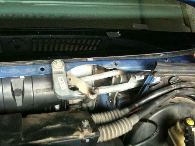

Je vous met deux photo pour illustrer ma connerie qui me fout vraiment les boules car en regardent de plus prêt avec mon pote le moteur ne sort pas il faut enlever le bloc chauffage pour qu'il puisse passer et chose encore plus démoralisante le bloc chauffage ne doit s'enlever que de l'intérieure se qui veut dire démontage du tableau de bord et la ça c'est les boules .

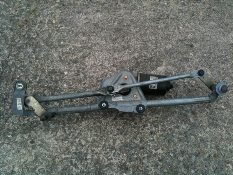

Voici le pu*** de morceau qui reste et qui a péter net
Et la on voit le moteur enfin les bras du moteur d'essuie glace et le bloc chauffage en face qui gène pour sortir l'ensemble
Allais il y a bien quelqu'un ici qui a déjà démonter se fichu moteur ou qui a une solution qui m'éviterai de démonter le tableau de bord .
Après avoir réfléchi et mal dormi , j'ai penser a quelque choix possible :
- Ressouder un morceau ou le morceau pour pouvoir resserrer le bras dessus , simple a dire mais pas facile la ou c'est placer
- Percer a l'axe et tarauder a un diamètre en dessous et prendre une vis de 5 avec une rondelle pour resserrer le bras , pas trop dure mais délicats puisque si l'on foire il faudra obligatoirement retirer le moteur qui sera mort a set endroit la . Risquer avec une chance sur deux .
- Dernière solution et la plus horrible pour moi ( je n'y connait rien ) l’emmener chez un professionnel pour qu'il démonter tout le tableau de bord pour pousser le bloc chauffage et enfin libérer le moteur d’essuie glace de sont emplacement puis racheter un moteur neuf et la je vous dit pas la facture que je vais me taper pour un simple filetage qui a péter .
J'écoute toutes vos suggestions messieurs :merci:
