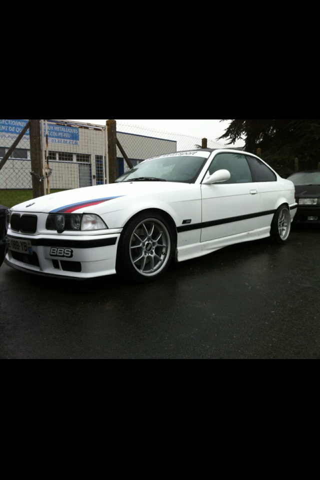

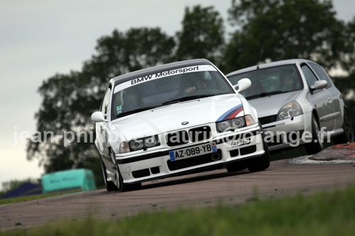

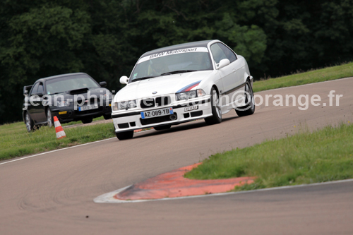

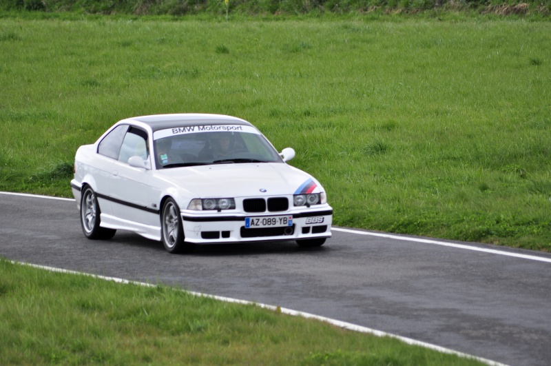

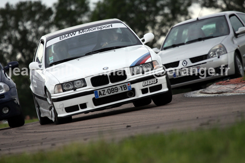

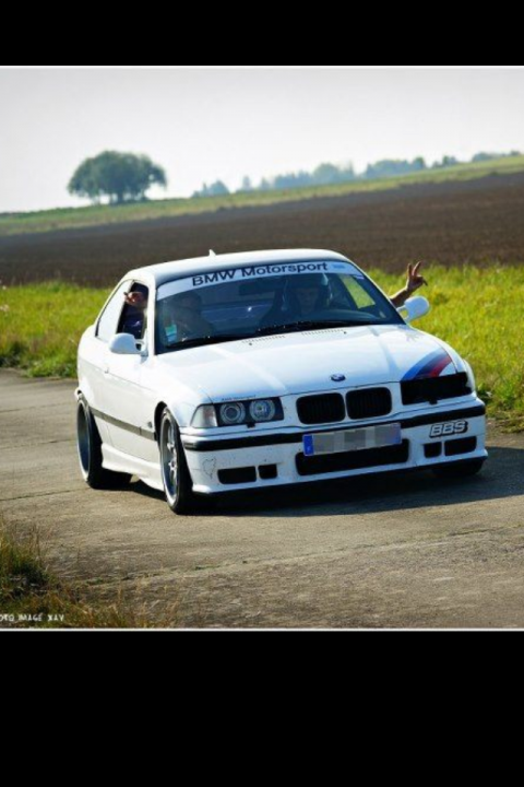

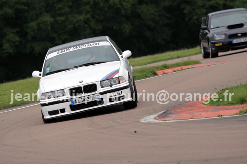

Posté(e) le 17 juin 201213 a comment_454438 donc exterieur caisse blanche feux av angel fond noir vitre teinte ar feux de m3 ar toit noir elle fait relativement propre a voir ..... plein de petit defaut de finition mais pour la piste c est déjà trop bien lol !! interrieur . elle etait full vide mais j aime pas ! donc 2 baquet momo noir de ma rag moquette remis pour devant panneau porte remis l arriere lui reste vide a la tole tableau bord +- operationel lol moteur juste un pot.....c est le seule truc qui se vois le reste .... +quelque modification mais chez pas trop si c est bien lol https://forum.motorsport-passion.com/public/style_emoticons/#EMO_DIR#/wink2.gif ... comme dit la plus part j ai rien stock ! chassi combine filte frein rc8 devant /ds3000 derriere pneu r888 ; federale ; slick michelin s9b barre av et ar ecope de frein en plus de ceux d origine (vraiment top ) rondel au niveau des amortisseur pour avoir + 3° de carrossage avant x-brace silendre bloc de 3l2 pour la chasse !! circuit des ecuyers dimanche 10 circuit vernon j ai vraiment bien celle ci

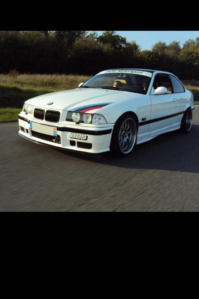

Posté(e) le 18 juin 201213 a comment_454451 Vraiment très belle, moi je lui collerai des jantes noires pour finir. J'adore le petit stickers sur le capot, ça fait une petite touche racing. Elle équipée bien comme il faut pour se faire plaisir et juste ce qu'il faut pour la repassé street si besoin.
Posté(e) le 18 juin 201213 a comment_454486 vraiment belle cette M3/// elle a un look sympa . niveau modification moteur tu a quoi ?
Posté(e) le 18 juin 201213 a Auteur comment_454530 Ligne Admi d origine modifier Gestion 7800t 296ch au banc Courbe pas trop mal ... 1265 kilo
Posté(e) le 18 juin 201213 a Auteur comment_454589 E46 stock qui marche bien http://www.dailymotion.com/video/xr8hx5_lapince-vs-m3-E46-stock_auto http://www.dailymotion.com/video/xr8i2o_lapince-vs-m3-E46-stock_auto r21 prepa ethanole 270ch http://www.dailymotion.com/video/xr8i5p_lapince-vs-21t-prepa-ethanol_auto http://www.dailymotion.com/video/xr8i8y_lapince-vs-21t-prepa-ethanol_auto http://www.dailymotion.com/video/xr8icb_lapince-vs-21t-prepa-ethanol_auto 3l2 gestion decata http://www.dailymotion.com/video/xljeea_m3-lapince-vs-m3-kemar_auto#rel-page-1 E46 stock lui seule nous 2 http://www.dailymotion.com/video/xljdzu_m3-lapince_auto#rel-page-2 m5 ligne gestion 3dedans nous 2 http://www.dailymotion.com/video/xlje7a_m3-lapince-vs-m5_auto#rel-page-3 voila pour cituer un peu les perfs j ai pris que des video ou on vois pas trop les plaques .....
Posté(e) le 30 octobre 201212 a comment_487529 Tu n'as pas des photos de ta ///M avec tes jantes BBS ??

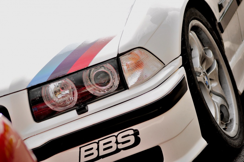

Posté(e) le 14 décembre 201212 a comment_497340 Elle nous fait un petit clin d'oeil? Je suis bourré ou quoi?
Posté(e) le 14 décembre 201212 a comment_497363 C'est prise d'air force pour la boîte à air BY la pince.lol
Posté(e) le 15 décembre 201212 a Auteur comment_497511 Pas chère et ça marche LOL !! Me suis grave fait chier j ai modification l admi ! Grosse grosse arrive d air , plus besoin de virai phare !!! A test pour voir le résulta...
Posté(e) le 15 décembre 201212 a Auteur comment_497526 Non montage fait peur mdr Pour dire j ai fait passe une gaine en 100 du pc a la boite a air d origine .... Et une écope dans la calandre pour encore plus d aire mdr

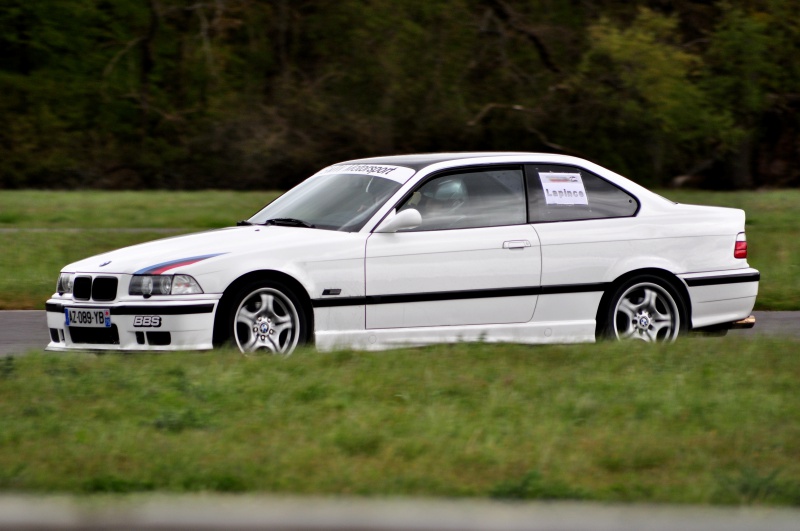

Posté(e) le 15 décembre 201212 a comment_497530 tes jantes ce sont des bbs rk en 17 ? jai monter des rk en 18 sur la mienne
Posté(e) le 15 décembre 201212 a comment_497594 Je pense que l idéal pour une E36 c est d etre en 8 pouces au carre avec des extension de 15 MM. Ça passe dans les ailes arrières et pas dépasser 240 de large en pneus apres on consomme de la puissance. Parfois je mets même du 8.5 a l avant et 8 a l arrière pour mieux étaler le pneu et lui éviter de s enrouler sur lui même lors des sous virage des virages lents type épingle...
Posté(e) le 16 décembre 201212 a Auteur comment_497604 Sur route oui 245 35 17 J ai 6 jante BMW origine 215 / 45 / 17 Dunlop slick 225/45 /17 r888 Ar je suis en 240 40 17 slick Ou 255 17 r888 J ai des cales devant 15 sinon ça touche le combine fileté Pour les ailes c est pas un souci ... Elle son grave grave élargi !!! Derrière ça même etait découpe la tôle ( 318is de base ) Claire quand 255 la puissance passe bien au sol !! Le seule truc pour la piste la serai des vrai amorto ou kit anti rouli !! Je trouve qu elle prend trop rouli ...
